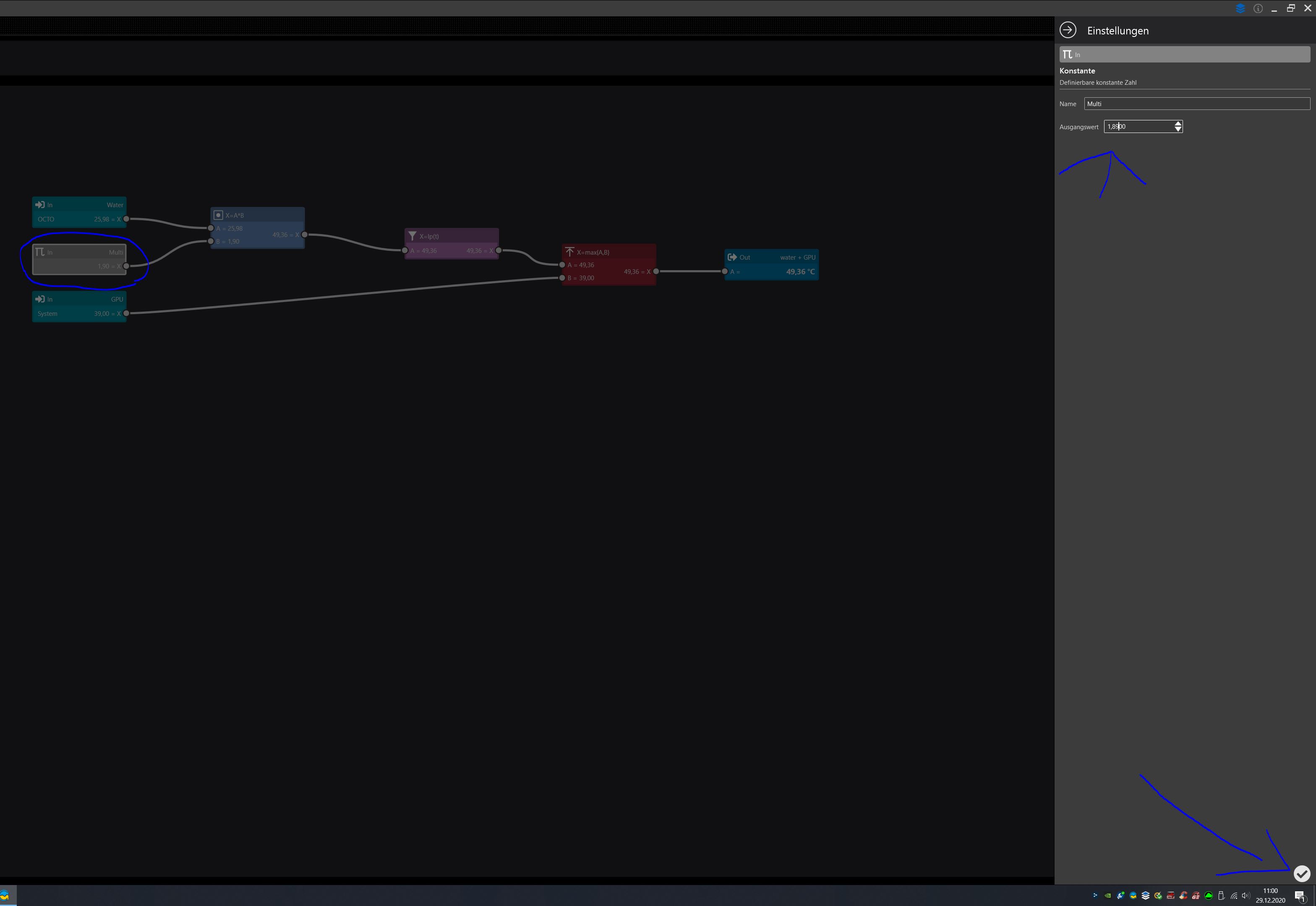

ich habe ein seltsames Problem, hoffe es liegt nicht an mir ?(
Ich habe einen virtuellen Sensor mit einem Multi. Da ich aktuell die neue Karte nur belüfte, wollte ich hier etwas verändern. Leider kann ich nach der Eingabe des neuen Wertes unten rechts nicht speichern. Dies war vorher ohne Probleme möglich. Als hatte der Button keine Funktion. Ich hoffe, dass Bild mach meine Anfrage verständlicher.
Danke für Euer Feedback!

Dienstag, 29. Dezember 2020, 11:23
Wird denn der wert wirklich nicht gespeichert?
Sprich wenn du den Dialog mit OK beendest und wieder auf machst.. was stecht da als Zahl.
Die Zahl in dem Knotenelement ist gerundet auf 2 stellen. Gerechnet wird aber immer mit der vollen Genauigkeit, nur die anzeige wird immer gerundet.

Dienstag, 29. Dezember 2020, 12:49
Ich kann die Eingabe nicht bestätigen, egal welchen Wert ich eintrage. Ich kann nur mit ESC den Vorgang beenden.
Ich habe aber folgendes festgestellt. Wenn ich im Fenster des Wertes bin und drei mal Tab drücke und dann Enter, wird es geändert. Nur mit der Maus, kann ich den Knopf mit dem Haken nicht betätigen.
