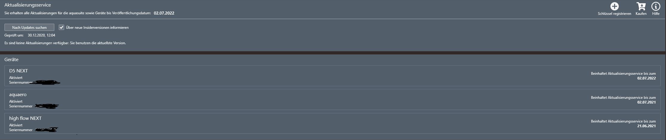

habe folgendes Problem mit meinem High Flow Next Sensor. (Habe diesen sowie eine D5 Next über einen Shop (equippr) bestellt.)
Der Durchfluss wird nur ab Mengen von circa 70l/h angezeigt, vorher sagt er 0 l/h. Anfangs lief noch meine alte Pumpe (nicht steuerbar) und da wurden erst die Werte nach einiger Zeit ausgegeben, wenn das Wasser eine gewisse Temperatur erreichte und damit sich wohl der Durchfluss erhöhte. Jetzt mit der D5 komme ich auf einen Durchfluss bei 100% auf ~135l/h. Allerdings will ich sie lieber deutlich drunter laufen lassen (10%) da das offensichtlich mehr als ausreichend ist. Woran kann es da hapern? Oder ist sie einfach defekt?
Ein anderes Problem ist die Aktivierung der Aquasuite, habe seit einem Jahr die aquaero 6 LT Steuerung drin und die Updates würden bis Mitte dieses Jahres laufen. Normal müsste sich ja jetzt die Zeit verlängern durch den high flow next (6M) und die D5 NEXT (18M) allerdings zählen diese beiden offensichtlich für sich, wie im Bild zu sehen, selbst, was ja ein wenig witzlos ist.
MfG Daniel

Mittwoch, 30. Dezember 2020, 13:08
https://licensing.aquacomputer.de/shop/aquasuite/de
Punkt: Wie lange ist der Aktualisierungsservice gültig?
popel
Mittwoch, 30. Dezember 2020, 13:21
Okay das hätte ja schonmal die Frage nach den Updates beantwortet, allerdings ist das andere ja auch eher das "größere" Problem.
