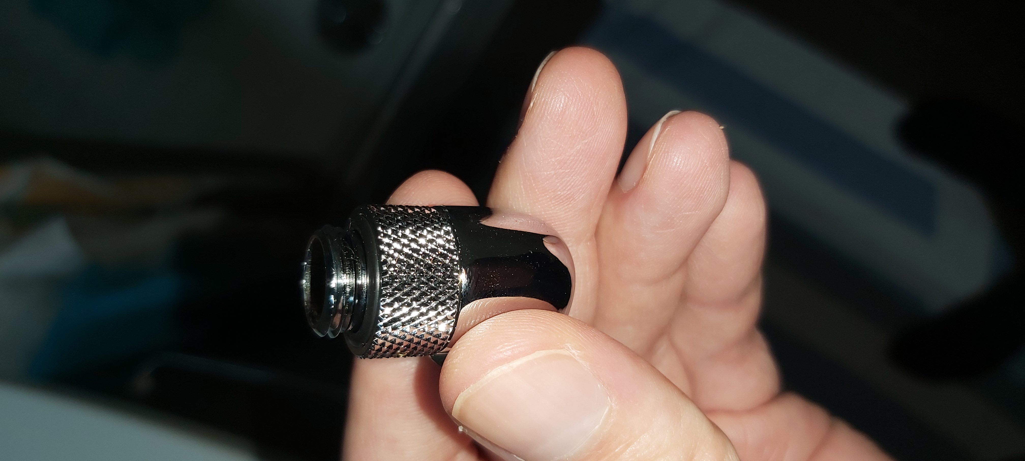

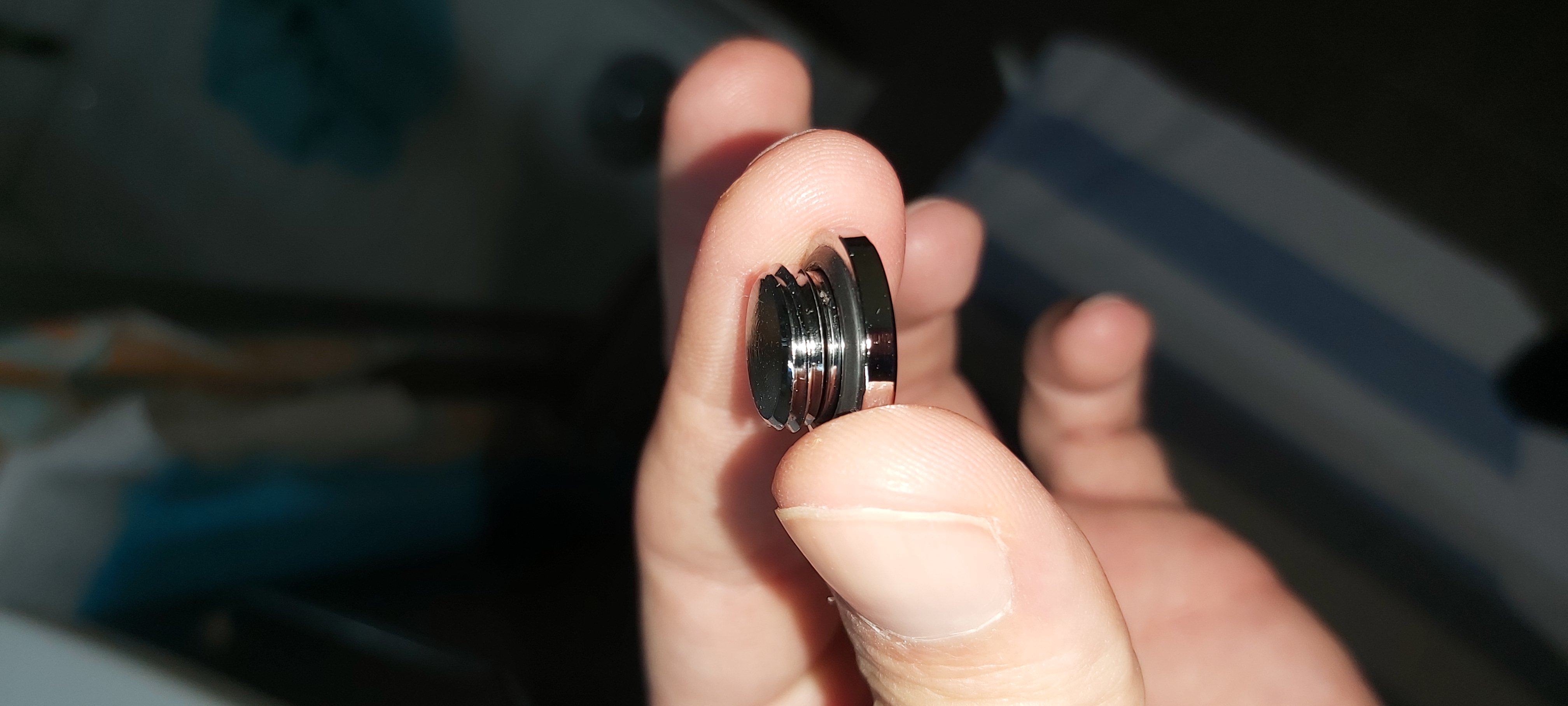

Hallo ich hatte am Wochenende etwas Probleme mit meinem loop zum einen war mein aqualis xt 880 etwas undicht hier war wohl die Röhre zu leicht zugedreht jetzt ist er wieder dicht
Dabei fiel mir an 2 weiteren Stellen ein Leck auf es tropfte aber nicht raus sondern war nur um die fittinge etwas feucht
Diese habe ich jetzt ersetzt und alles passt wieder
Jetzt Frage ich mich habe ich den Fitting und blindstopfen zu fest angezogen oder verursachen 4 d5 next Pumpen zu viel Druck?
Die Pumpen habe ich auf minimale Drehzahl gestellt und komme auf knapp 90lh Durchfluss
Mein loop sieht so aus
Agb- d5 dual top Flow Sensor- Filter - mora 420 1 - d5 dual top 2- mora 420 2- gpu Block- CPU Block- AGB
Sollte doch genug Widerstand sein oder?
Ich wollte 4 Pumpen weil ich die Pumpen ab 25% leider gut hören kann so ist das System lautlos
Leakschild werde ich schon mal bestellen:)
Ich habe noch 2 Fotos von den undichten Anschlüssen

Im LEAKSHIELD Thread ist die Druckfrage doch geklärt, an Hand der Formel ergeben sich aus 4x 2000 rpm ~240 mbar Druck.
Somit sind entweder die Dichtungen nicht OK gewesen oder die Fittings waren zu fest oder zu lose.

Ok danke ich meinte ob generell für so einen loop 4 Pumpen zu viel sind aber gedrosselt passt das ja
Denke auch das es an den Dichtungen lag die anderen fittinge sind alle dicht
