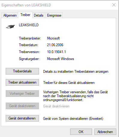

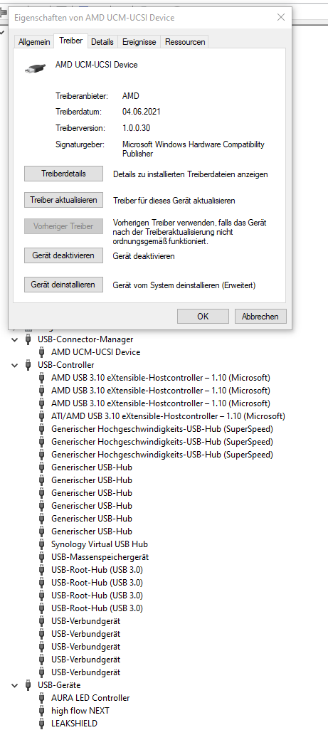

Treiber, welchen soll ich dir zeigen?
»turgeon« hat folgende Bilder angehängt:

Der Treiber stürzte nur in Teilen ab, es wurden keine externen Daten, wie Durchfluss oder Pumpendrehzahl der Softwaresensoren, mehr angezeigt.
Die Anzeigen der eigenen LEAKSHIELD Daten waren nicht betroffen.
Da Dein Problem aber auch an einer Powerbank und mit zwei verschiedenen Kabeln auftritt ist eine Diskussion über einen Treiberfehler des Rechners eher unnötig.

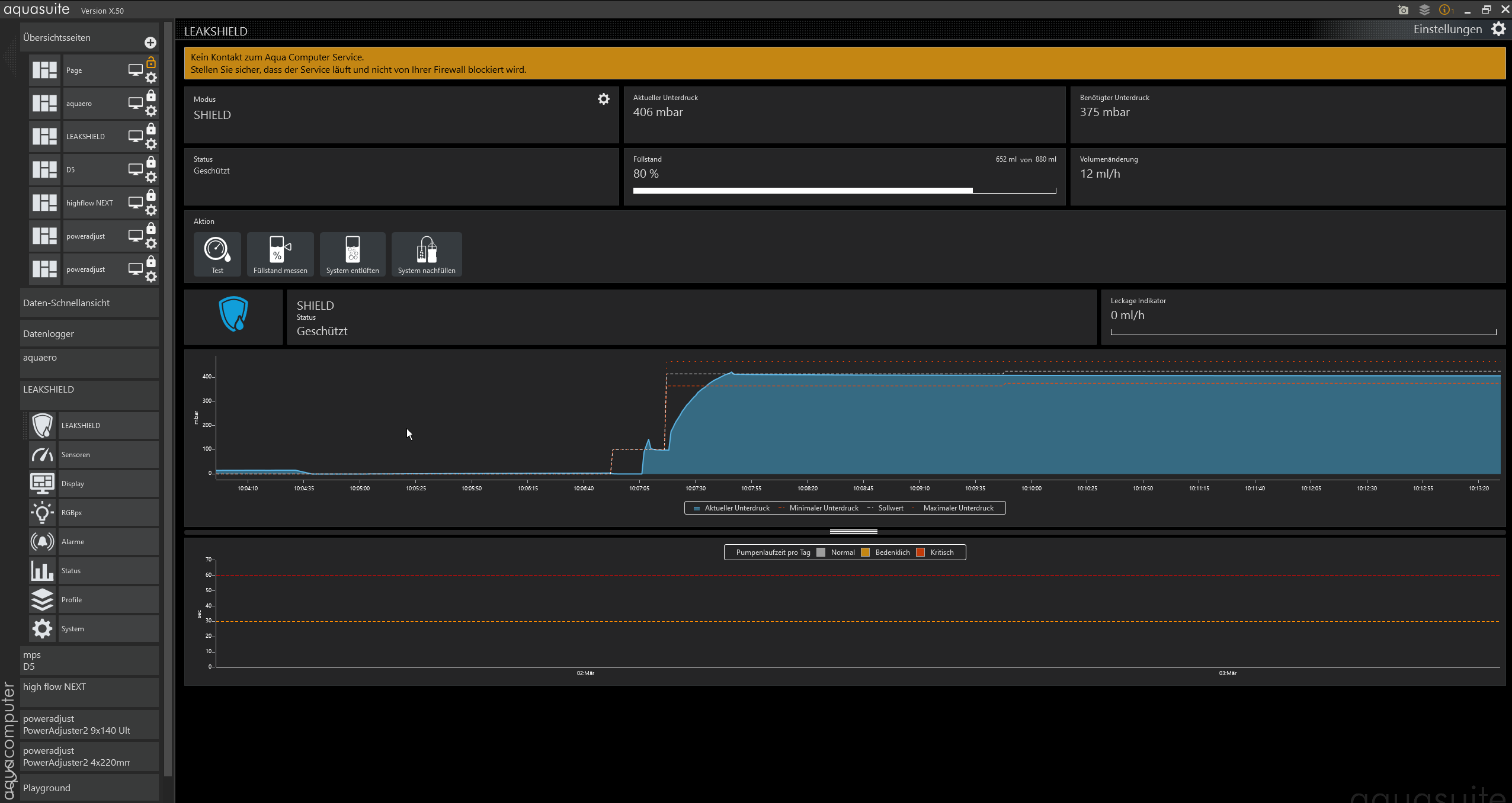

also service den task im taskmanager gelöscht / deaktiviert, LS hört auf zu blinken :D den LS habe ich zurück gestellt,
pc neustart gemacht, AS gestartet, LS blinkt, AS service deaktiviert, LS hört auf zu blinken und auch das an und abmelden im windows hat aufgehört.
setup assistent neu gemacht und jetzt misst er den füllstand.

Du hast ein Problem mit der USB-Verbindung. Meistens sind dies Treiber-Probleme und daher würde ich hier als erstes suchen.
Wenn der Service läuft und die Kommunikation mit dem LEAKSHIELD gestört ist, so wird die USB-Verbindung neu gestartet.
Guck, ob Du bei dem Mainboard Hersteller aktuelle Chipsatz-Treiber findest. Nicht auf das Windows Update vertrauen. Alternativ andere USB-Ports ausprobieren.
