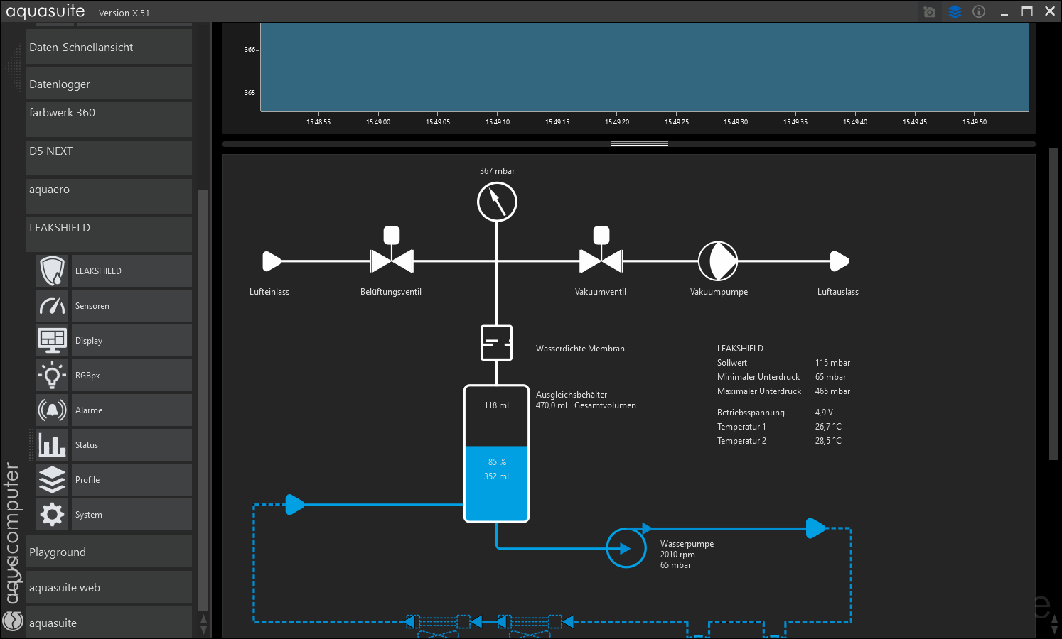

Harlekinz
Dienstag, 15. März 2022, 15:43
komisch nichts geändert und heute wieder Alarme wegen angeblich Leckage Häufiger Druckverlust
das komische ist : Leakshield pumpt ja nicht mal nach
»Harlekinz« hat folgende Bilder angehängt:
Dieser Beitrag wurde bereits 3 mal editiert, zuletzt von »Harlekinz« (15. März 2022, 15:53)
