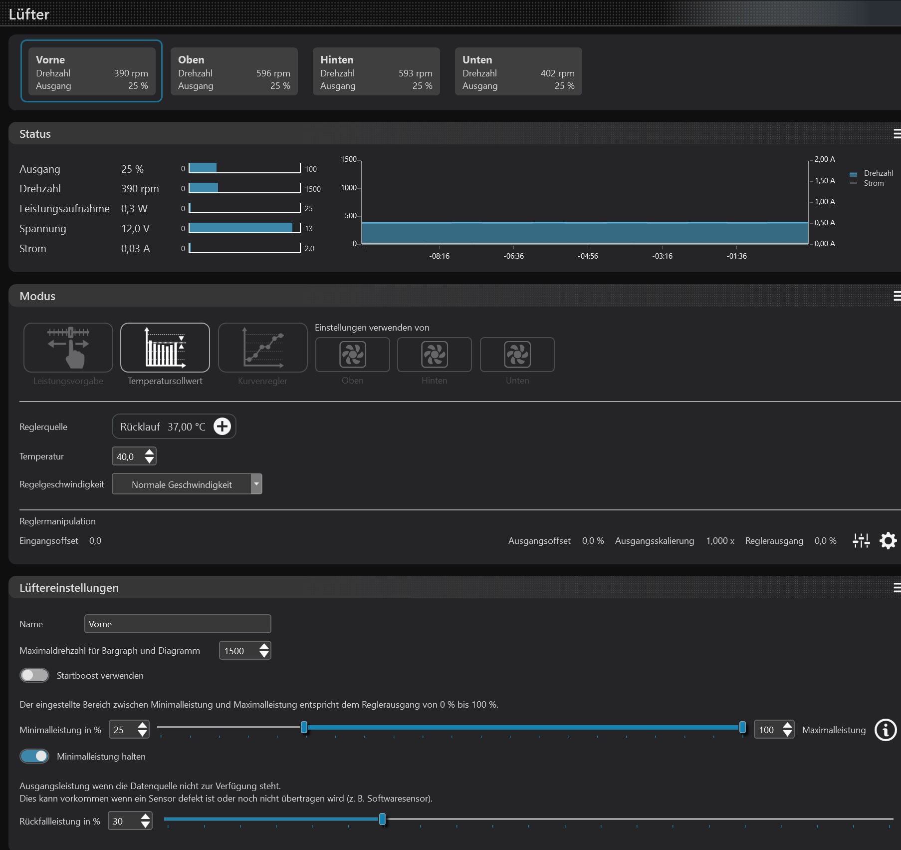

es gibt für die Lüfter nur eine Eingangsgröße, die man aber rel. frei wählen kann, z.B. den direkt am Quadro angeschlossenen Temp. Sensor.
Dieser fest verdrahtete Wert wird dann "sofort" beim Booten als Reglerquelle genutzt.
Es gibt aber auch die Möglichkeit in der Aquasuite "Virtuelle Software Sensoren" zu bauen, die z.B. einen Ausgangswert generieren der durch unterschiedliche Eingangsquellen (z.B. den fest verdrahteten Temp. Sensor des Quadro und einen anderen der Next Pumpe + einer geeigneten Logik dazwischen) als Reglerquelle für den Quadro genutzt werden kann.
Dieser Wert steht allerdings erst zur Verfügung, wenn die Aquasuite läuft. Bis das der Fall ist, kann man beim Quadro für jeden Lüfterausgang eine feste Ausgangsleistung definieren, die dann greift wenn Du z.B. im BIOS bist.
