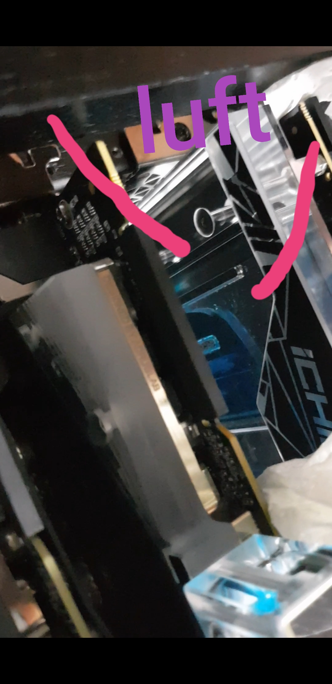

Auf den Bildern (aus einem Video!!) sieht man wie die Blässchen im Monoblock sich gar nicht fortbewegen.(ok Stillstand ist überzogen dargestellt es fließt ja durch sonst wäte der AGB ja leer :D aber ich wundere mich das der Schaum darin eingefroren scheint wie im schlechten DC Flash Movie)
Und in der GPU ist ein Leerraum 1/4 so gross wie der Kühler. Obwohl ich den PC flach hingelegt habe.
Drück ich den Y Adapter-Eingangsschlauch der GPU wird der Luftraum größer. Drücke ich hingegen den Eingangsschlauch des Mainboards flutet es die GPU und man hört das Gluckern.

Hey grüß dich. Nein es war der AGB. Der Eisbecher hat seitlich zwei Eingänge. Einer davon geht direkt offen zum Behälter und instant runter zum Ausgang, also in die Pumpe rein und der andere geht den Umweg in das Steigrohr. Das die Eingänge unterschiedliche Wege haben, also getrennt sind, hätte ich niemals mit gerechnet. Schade das sowas nichtmal in die Anleitung gedruckt wird.
Bei senkrechten Wasserkanälen füllen sich die linken als erstes, wasser läuft durch, unten wieder raus und die Luft bleibt drin.
Das stimmt das wäre gar nicht gut. Gibt es echt welche mit senkrechten Kanälen? War mir nicht bekannt. Die X-Flow kenne ich gar nicht.

Die Luft geht nie von oben nach unten sondern muss mWn immer von unten nach oben rausgedrückt werden....
Genau. Deswegen hängen auch im CPU Kühler am allerliebsten die fiesen Luftblasen ab. Wirklich elend wenn der Anschluss mittig sitzt vertikal. Das ist wie dieses Kinderspiel mit der Kugel, wo man die Fläche drehen muss bis die Kugel ins Loch :D

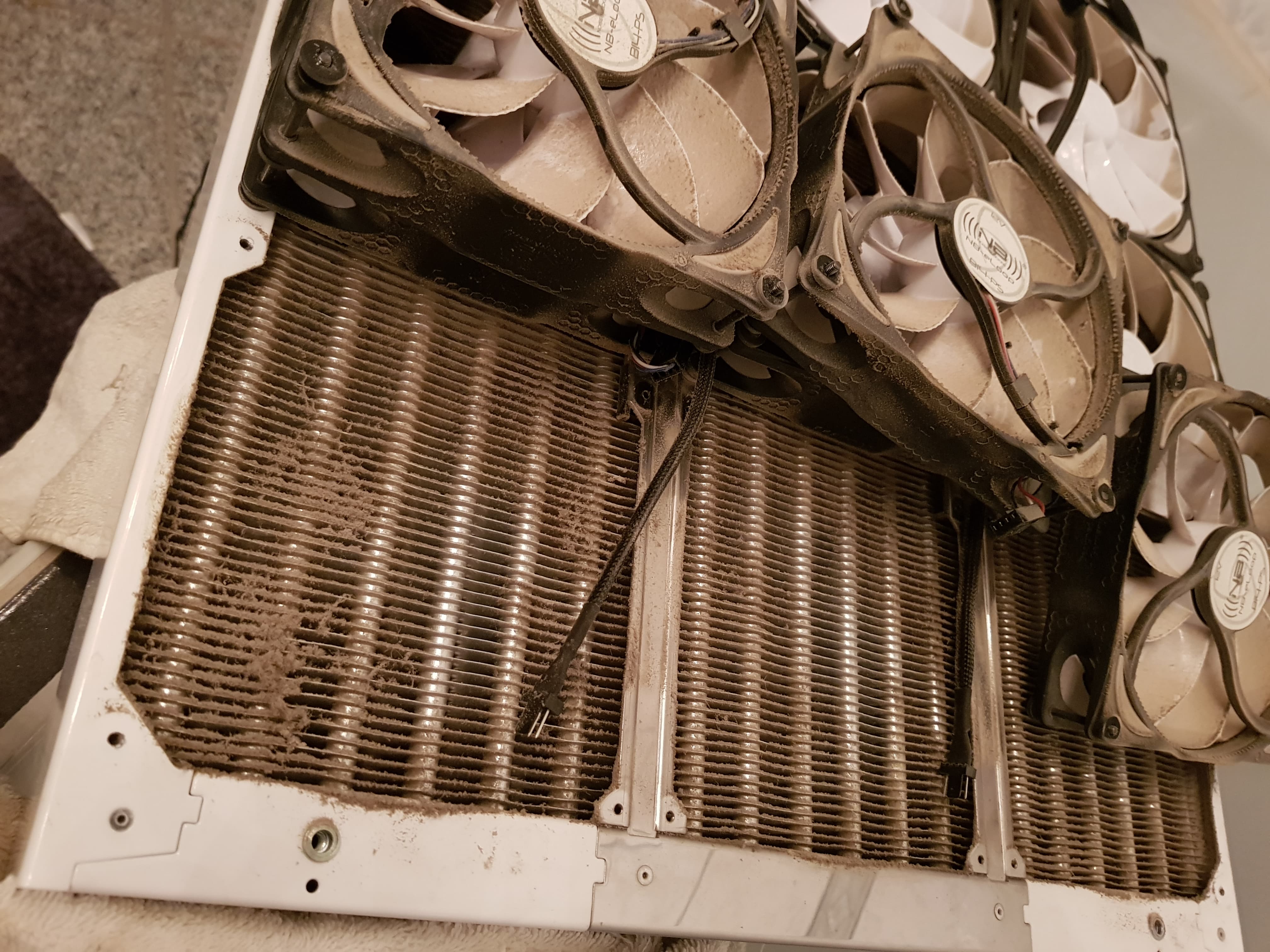

Im Bild siehst du wie ekelhaft staubig das Ding war, das will ich nicht nochmal. Und da wären wir bei der Reinigung. Das Demontieren hat allein zwei Tage gekostet. Auf der Couch sitzen und 9 Lüfter polieren, einen MoRa reinigen, auch die Wasserleitungen und erstmal das Wasser abzulassen von 1,8m Deckenhöhe, weil man den nicht erst runterheben kann.

Staub bei Lüfter... Radiatoren... alt bekanntes Problem
Einfach mal alle 3 bis 4 Monate auf die Leiter hoch und mit Druckluft durch blasen. Wenn du keinen Kompressor hast, gibt es ja Druckluft Sprühdosen. Musst halt in Etappen reinigen weil die schnell im Druck nachlassen.
Lieber der Staub in der Luft und danach weg gewischt / gesaugt als in den Kühlrippen. Das mache ich mittlerweile auch immer.
