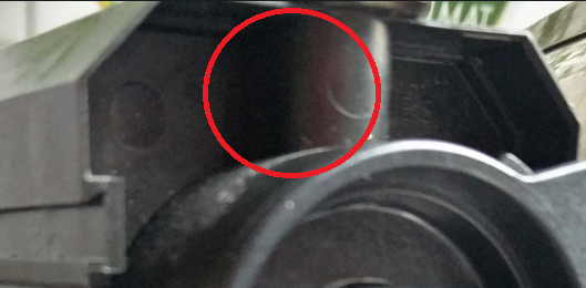

ich habe seit kurzem ein Problem mit meiner Aquastream Ultimate Pumpe. Es scheint, dass sie am Auslass leicht undicht ist. Zuerst dachte ich, es könnte an den Dichtungen liegen, da ich die Pumpe seit dem Einbau vor zwei Jahren nicht mehr angefasst habe und möglicherweise ein Wartungsstau dieses Problem verursacht hat. Daher habe ich heute alle Dichtungen durch Originale von AC ersetzt (Pumpendeckeldichtung, Ein- und Auslassadapterdichtung), leider besteht das Problem weiterhin. Ich persönlich vermute einen Haarriss am Material vom Pumpengehäuse-Gewinde des Pumpenauslasses, da keine Kühlflüssigkeit zwischen Pumpengehäuse und Auslassadapter austritt, sondern eine Tropfenbildung an der Außenwand der beschriebenen Verschraubung auftritt.
Gibt es Nutzererfahrungen, die von plötzlicher Leckage berichtet haben und die auf das Gehäuse selbst zurückzuführen waren? Leider hat die Pumpe keine Garantie mehr, und ich hoffe auf einige Tipps von euch, wie ich die Leckage abdichten könnte.
Ich habe alte Beiträge mit meiner beschriebenen Leckage gefunden, in denen dann empfohlen wurde, das Gewinde des Auslassadapters mit Teflonband zu umwickeln. Habe jedoch Bedenken, da durch das Umwickeln mit Teflonband der Durchmesser des Gewindes des Adapters vergrößert wird, könnte dies wiederum zu einer höheren Belastung auf dem vermutlich geschädigten Material des Gewindes führen und somit einen größeren irreparablen Schaden verursachen.
Ich bedanke mich im vorraus für eure Tipps und erfahrungswerte!
Gruß, xite

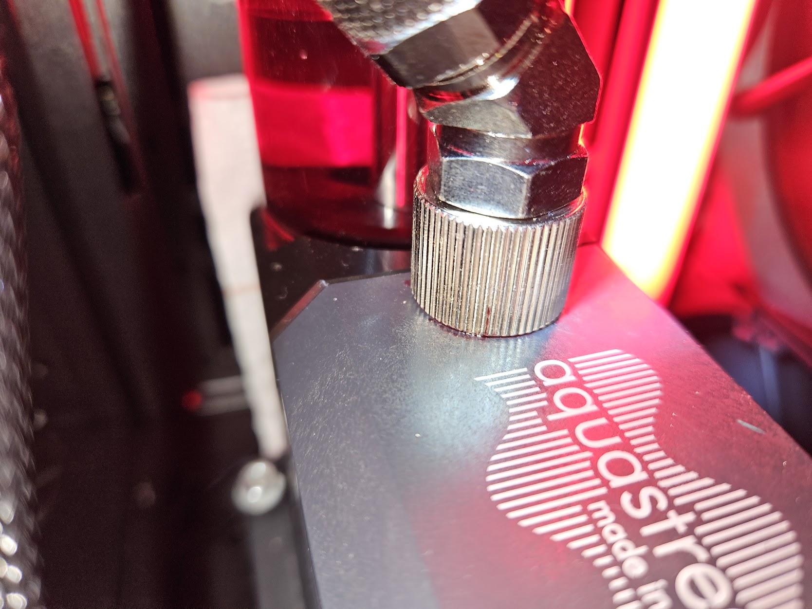

Interessanterweise habe ich mit der gleichen Pumpe gerade ein ähnliches Problem. Ich habe an diese einen quainlet 150 als AGB angebaut und habe seit dem ein Leck, das ich nicht finde. Habe mit einen Leakshield gekauft und der schafft nicht einmal mehr als 60mbar Unterdruck aufzubauen. Geht sofort am Alarm. So ein übles Leck kann es ja kaum geben...
Schau mal das Bild im Anhang an. Es ist schon seltsam, dass um den Auslass etwas Flüssigkeit zu sehen ist.

Auf dem Bild sieht man an mehreren Stellen rote Flüssigkeit und ich glaube nicht, das die von unten nach oben läuft sondern von oben nach unten :D selbst an der "Sechskantmutter" kann man Spuren sehen oder täuscht das optisch?
An diesen Stellen würde ich mal gucken ob alles in Ordnung ist.

Wenn die Pumpe an der Druckseite ein Riss bekommen hat, hat das meist 2 Ursachen:
1. Anschluss zu fest eingedreht
2. Falschen Anschluss (Aquatuning Adapter) benutzt
so muss das aussehen:
https://shop.aquacomputer.de/product_inf…roducts_id=1315
das macht das Gewinde kaputt:
https://www.aquatuning.com/wasserkuehlun…dapter-auf-g1/8
in beiden Fällen kann man nur noch versuchen die Pumpe zu an der Druckseite zu verkleben oder die Pumpe zu tauschen.

2K-Epoxidharz hat sich hervorragend bewährt. Ich habe das Gewinde des Auslassadapters großzügig mit Epoxid eingestrichen und anschließend in das Gewinde geschraubt.
Der Klebstoff hat sich erfolgreich durch den zuvor nicht erkennbaren Haarriss gearbeitet. Ich habe zusätzlich etwas Epoxid von außen aufgetragen und trocknen lassen.
Leider ist mir beim Einbau ein Missgeschick passiert, und der Pumpendeckel hat eine Haltenase verloren. Ersatz ist bereits bestellt und vorübergehend wird dieser mit zwei Kabelbindern fixiert.
Die Pumpe ist nun komplett dicht!

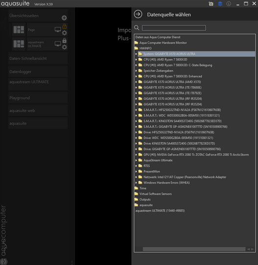

Vielleicht hilft dir das:
Installiere HWinfo https://www.hwinfo.com/download/
Starte HWinfo und öffne die Einstellungen
Aktiviere die Optionen " Sensoren beim Start minimieren" "Auto-Start" "Shared Memory - Unterstützung" und bestätige mit OK.
Anschließend setzt du ein Haken bei "Nur Sensoren" und klickst auf Starten.
Starte jetzt Aquasuite und klicke Links auf den Reiter "Aquasuite" und auf "Einstellungen"
Kontrolliere ob der Hintergrunddienst Installiert und Ausgeführt ist, falls nicht solltest du jetzt den Service installieren und Starten. Kontrolliere ob alle gewünschte Optionen unter Hardware Monitor aktiviert sind.
Den Computer nun Neustarten und kontrollieren ob HWinfo in der Tasktleiste automatisch ausgeführt wurde und Aquasuite erneut öffnen.
Jetzt gehst du oben Links auf den Reiter Übersichtsseiten und öffnest eine beliebige Seite
Drücke nun Rechtsklick im schwarzen Bereich und wählst "Neues Element hinzufügen" aus.
Wähle dein gewünschten Typ und wähle in der Liste "Daten aus dem Aqua Computer Dienst" > HWinfo" aus
Hier sollte dir nun eine Liste deiner aktuell verbauten Hardwarekomponenten angezeigt werden.
Klicke z.b auf GPU und wähle anschliessend deinen Sensor/Wert aus den du gerne Überwachen / angezeigt haben möchtest.
Ich hoffe ich konnte dir weiterhelfen :)

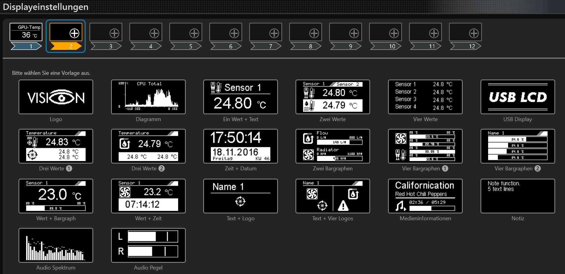

Im Optimalfall identische Optik/Größe
Du kannst ein Ersatzdisplay nehmen (https://shop.aquacomputer.de/product_inf…roducts_id=3609) und noch ein passendes Kabel (https://shop.aquacomputer.de/product_inf…roducts_id=3587)
Dann hast Du die selbe Optik und kannst bis zu 16 Werte (aufgeteilt auf max. 12 Anzeigeseiten) z.B. von HW-Info importieren und einzeln nacheinander oder bis zu vier gleichzeitig oder Symbole, etc. anzeigen lassen.
Hier ist eine Übersicht über die enthaltenen Vorlagen:
Du musst Dir nur eine Lösung einfallen lassen das "hinten offene Display" im Rechner zu befestigen.
Alternativ kannst Du auch ein Tischmodell nehmen - ist aber gleich min. ´nen 10er teurer
