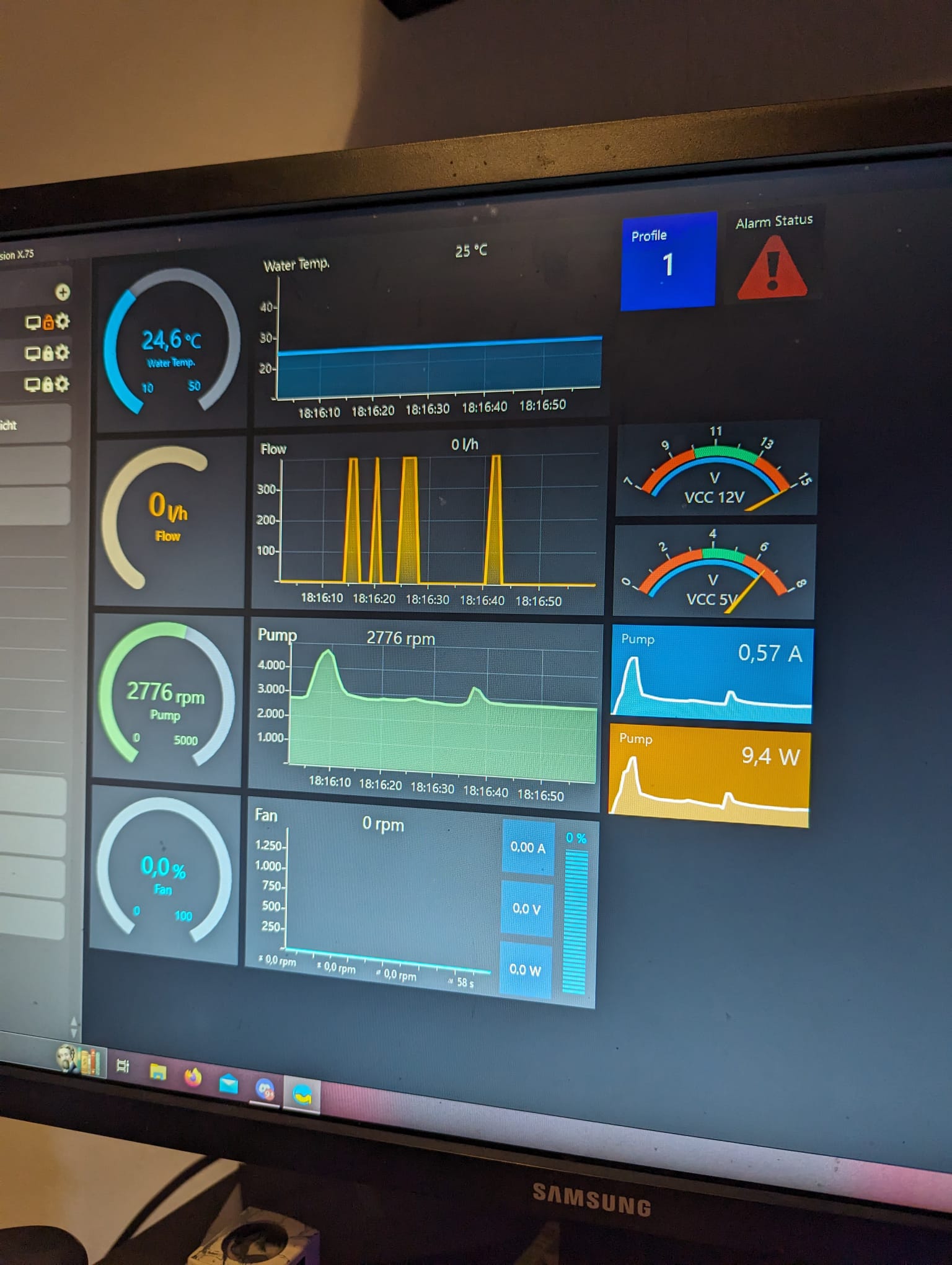

Von außen waren ein zwei Tropfen zu sehen, in der Nähe vom weißen Silikon am unteren Rand aber von innen war sie furztrocken. Hab sie trotzdem nochmal mit Alkohol gereinigt und trocknen lassen, selbes Resultat.
Hab sie danach mal per Aquasuite nochmal zurückgesetzt und jetzt piept sie schonmal wieder alle halbe Stunde und in der aquasuite sieht man nun Werte bei Spannung und Leistung:
