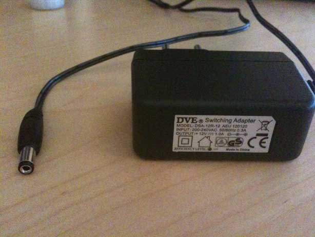

sind die Anschlüsse von 12V Netzteilen irgendwie normiert? Ich bräuchte eine Verlängerung für dieses kabel... - gibts sowas?

Der Stecker selbst nennt sich Hohlstecker.
Die Außenmaße sind soweit ich weiß nicht normiert aber es gelten gewisse Standards.

Den bei Dir vorhandenen Hohlstecker musst Du mal nachmessen. In der Leistungsklasse des Netzteils vermute ich einen Außendurchmesser von 5mm, beim Innendurchmesser stehen 2,1mm oder 2,5mm zur Auswahl.
Es gibt allerdings von diesen Steckern auch Varianten mit anderen Außen-- und/oder Innendurchmessern, zusätzlichen Mittelstiften usw. Daher ist Messen unumgänglich.
Bei der Belegung ist überwiegend außen Masse und innen Spannung, aber auch das ist nicht genormt und ich habe es auch schon andersherum gelöst gesehen. Bei einer 1:1-Verlängerung ist das aber egal...

Es gibt - wie Limbachnet schon geschrieben hat - diverse Außen-/Innenmaß-Kombinationen und unterschiedlichen Belegungen der Stecker.
Schau dir z.B. mal verschiedene Notebookladegeräte an. Alleine von denen habe ich hier 3 unterschiedliche Größen rumliegen...

Quick 'n dirty könnte man auch einfach das Kabel des Netzteils selbst verlängern - haste halt danach 2 Stellen mit Schrumpfschlauch. Polarität des Hohlsteckers (also auch, wie's hinterher wieder sein soll) ist auf dem Steckernetzteil abgebildet (auch wenn mans auf dem Foto nicht erkennen kann - der kleine Vollkreis ist innen, der große Ring außen. Klar.). Achso, Die Verlängerung VOR dem Steckernetzteil wäre keine Lösung gewesen?

Na, "quick 'n dirty" ist es ja auch nicht wirklich - wenn man's handwerklich sauber ausführt. Also ordentlich löten, Schrumpfschlauch drüber...
Und "Strom" ist ja nicht per Definition pöhse und gefährlich - wir reden hier von 12V Schutzkleinspannung - an einer elektrischen Modelleisenbahn liegen 14V offen und unisoliert auf den Schienen herum. Also, das geht schon so. Wie gesagt, wenn's ordentlich gemacht ist. Aber das handwerkliche Problem stellt sich beim Basteln eines Verlängerungskabels ebenso.

Da es sich um ein Steckernetzteil handelt, an dem nur ein Kabel dran ist (und zwar auf der Kleinspannungs-Seite), kann mit dem "Kabel des Nezteils" nur die 12V-Strippe gemeint gewesen sein.
Aber trotzdem ist ein handelsübliches Verlängerungskabel für Haushaltsstrom auch eine Lösung - da aber bitte wirklich nicht "quick 'n dirty".

Nein, auf der Primärseite meinte ich schon ein ganz normales Verlängerungskabel. Und die sind doch heute eh alle "vergossen" (?).
Wer hier solche Sachen fragen muß, bekommt von mir nur die beiden Vorschläge:
-primärseitig nur mittels fertigem (intaktem) Verlängerungskabel (= nix basteln)
-sekundärseitig entweder auch ein entsprechendes Verlängerungskabel, oder eben ein geeignetes Stück Doppellitze dazwischenlöten (und mittels Schrumpfschläuchen isolieren) (= gebastelt, aber da geht hinterher nur etwas über 12V durch (15-20 im Leerlauf?)

Auf der Sekundärseite muss man ja nur einigermaßen zuverlässig einen Kurzschluss verhindern, und das Originalkabel hat zu diesem Zweck auch keine Monster-Isolierung. Also, wir sind uns einig... :)
