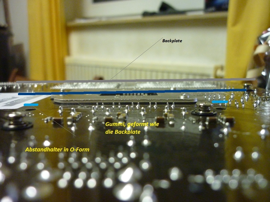

So, die Backplate ist da!
Nu die Frage die sich mir noch stellt....
Wie das ganze zusammen Schrauben. Is meine Vermutung richtig? Ich hoffe man kanns erkennen.
»Lorby« hat folgendes Bild angehängt:

Mohrchen
Samstag, 20. Februar 2010, 19:34
aber das AC Backplate habe ich noch an der Pinnwand hängen.
Wenn ich da sehe, wie sich meine Grakas unter den diversen Kühlern verbiegen, kann mein Mobo da nur drüber lachen
So ist richtig. Wenn der CPU Kühler mit Gefühl angezogen wird ist alles kein Problem. Wenn man dazu freilig ne Rohrzange benutzt.... ;)
