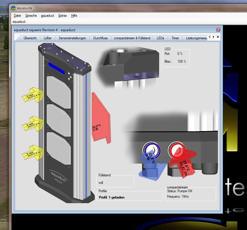

Kai-Uwe
Montag, 1. März 2010, 07:44
bei mir scheint der Warmwasserkanal (also der Rücklauf) laut Bild außen zu sein. Da ist der silbrige Bereich des Wasserreservoires zu sehen.
mfg Kai
»Kai-Uwe« hat folgendes Bild angehängt:
Montag, 1. März 2010, 08:55
Das Bild in der aquasuite sollte man eher als symbolisch betrachten. Es zählt die eingefräste/eingravierte Flussrichtung am Gerät da diese je nach Serie bzw. Herstellungsdatum anders sein kann.
Kai-Uwe
Montag, 1. März 2010, 15:16
hallo Shoggy,
vielen Dank, ich habe es gesehen und tatsächlich, ich hatte die Anschlüsse falsch gesteckt. Wird gleich korrigiert!
mfg Kai
