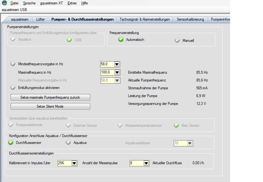

Problem mit Durchflusssensor mit 5,6 mm Düse
Thursday, January 22nd 2009, 12:34pm
Habe den Durchflusssensor mit 5,6 mm Düse heute eingebaut, dumm nur das ich keine Anzeige habe. Ich habe mal ein Bild angehängt, hoffe ihr könnt mir helfen.

ich gehe davon aus Du hast die Ultra Version der Pumpe, sonst geht's ja gar nicht.
Nachdem der DFM in der aquasuite aktiviert wurde, muss der Computer neugestartet werden, bzw. Rechner herunterfahren, vom Stromnetz trennen und neu starten.

natürlich habe ich die Ultra 8)
Jetzt nach dem der Saft weg war geht das ganze auch. Danke für die Hilfe.
