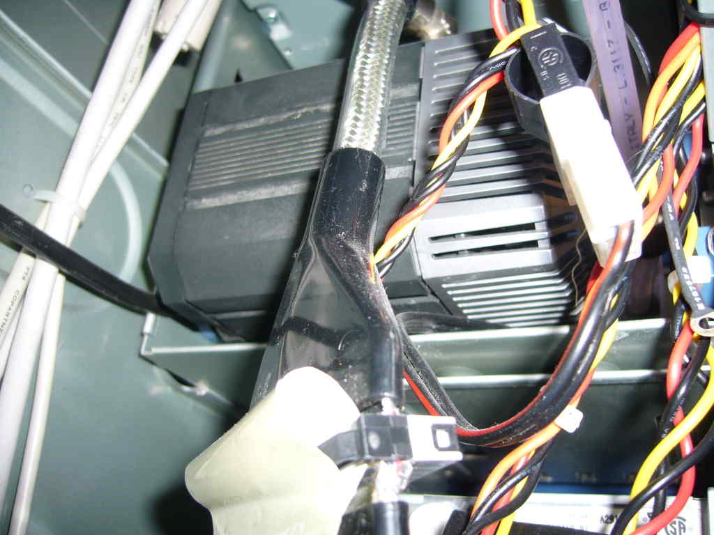

So, Jetzt aber das eigentliche Problem: Ich habe so ein 5 1/4" einbau Ding für die Aquatube. Da ist die Eheim 'drangeschraubt.
Wenn ich mir jetzt die XT hole, kann ich die ja auch da hin schrauben, aber was ist dann mit dem Strom ? Wie krieg ich Strom da hin?
Die Pumpe sitzt ja im 5 1/4" Schacht ...
Naja, und die Laing wäre kleiner, aber wie siehts da mit dem Einbau aus ?
Was würdet ihr mir so empfehlen ?

Ich empfehle die Aquastream. Sie ist leiser, kann mehr und steht der Laing in Bezug auf die Leistung in nichts nach. Ich nehme mal an, dass Du mit dem 5 1/4 Zoll Dingens ein Aquabay meinst. Da könntest Du ein Problem bekommen, weil die Anschlüsse der Aquastream verdeckt werden. Ob sägen hilft, kann ich Dir nicht sagen, da ich selbst kein Aquabay besitze. Alternativ kannst Du die Pumpe auch sonst irgendwo ins Gehäuse bauen. Strom gibt's vom NT. ;-) Bei nicht ausreichender Kabellänge kann mans elbst was basteln oder ein Verlängerung im Computergeschäft seines Vertrauens kaufen.

Aber ja, das Problem (und der Grund für den Thread) ist, dass ich die Stromkabel nicht rein bekomme. Die Pumpe stöst jetzt schon hinten und vorne an im 5 1/4" Slot.
Stromkabel sind mir wurst, aber auf Sägearbeiten im Gehäuse hab' ich absolut keinen Bock. Wäre also cool, wenn irgendwer 'ne Lösung dafür hat.

Die aktuelle Version des Aquabay hat entsprechende Aussparungen für die Kabel, allerdings ist das wieder mit Geld ausgeben verbunden. Linux Software gibt's AFAIK nur fürs Aquaero. Aber wäre mal ne gute Idee. Ansonsten halt Pumpe irgendwo anders hin packen.

Kannst Du mal Pics machen? Wenn du einen Blick in mein SysProfile wirfst (siehe Signatur), siehts Du dass ich die AquaStream auch mit dem AquaBay im 5 1/4"-Schacht habe.

Ich hab mal 4 bilder gemacht:
Kann mal wer ein entsprechendes bild machen mit net AS XT im 5 1/4" Schacht ?
