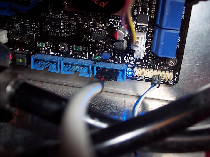

Angeschlossen ist es wie hier auf dem Bild, also am MB dort wo NICHT der freigelassene PIN ist - richtig?
jemand ne idee was ich probieren könnte?

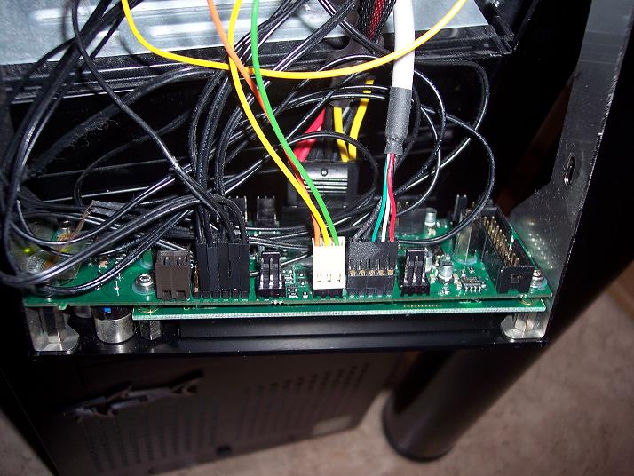

hier mal 2 Bilder vom USB Anschluss, um das 100% auszuschließen:
MB ANschluss laut Anleitung von links abgelesen:
jeweils die obere seite
USB +5V +5V +5V
USB +12, +10 +8V
USB -P12 -10 -8V
GND GND GND
NC NC NC
danke bisher ;)
lg chris

So wie es aussieht ist das LCD defekt. Du kannst ein Ersatz LCD bestellen, aber: dein aquaero ist schon so alt, da ist das LCD noch direkt verlötet. Dh. du musst das LCD auslöten und das neue drauflöten.
Alternativ damit leben oder neues aquaero kaufen.
