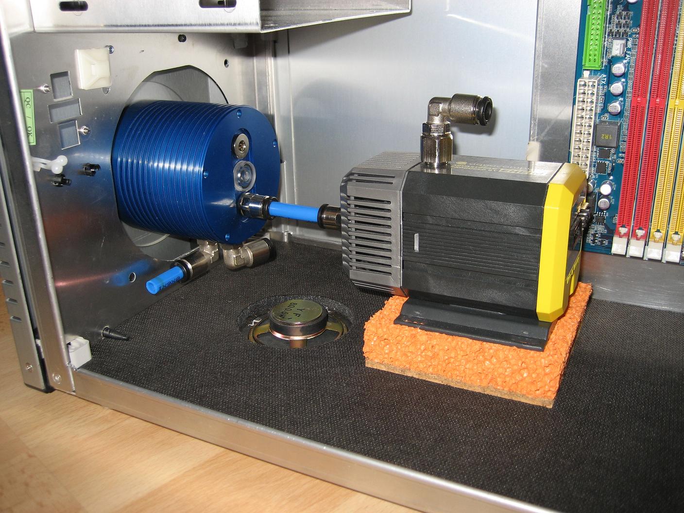

Moin moin,
während des Betriebes gibt meine AquastreamXT ein "Brummgeräusch" von sich, was deutlich hörbei ist (habe nahezu alle Frequenzen ausprobiert). Ich vermute, dass die Geräusche durch Vibrationen zustande kommen, die von der Pumpe über den AB an die Gehäusefront weitergegeben werden. Hier mal ein Bild von meiner Kombination:
Habt ihr eventuell noch ne Idee, wie ich die Pumpe vom AB bzw den AB von der Front entkoppeln könnte?
MFG
der Chris
PsiQ
Sunday, September 27th 2009, 6:05pm
Nimm nen Silikonschlauch für das Stück, mach nen Bogen rein oder sonstwas.
Der Schlauch überbrückt deine Entkopplung.
Und versuch nochmal zu entlüften :cursing:
Defence1
Sunday, September 27th 2009, 6:09pm
Der Schlauch für die Verbindung ist zu steif/kurz. Setz die Pumpe weiter weg, alternativ leg ne Schleife oder aber wie geschrieben weicheren Schlauch, denn so wie es jetzt ist hebelst du die Entkopplung aus.

Chris08
Sunday, September 27th 2009, 6:40pm
Also die Möglichkeit mit dem weiter wegsetzen fällt schonmal raus, da weiter rechts kein Platz mehr ist bzw. die Steckplätze für die RAMs verdeckt werden. Woher bekomme ich denn so einen weichen Schlauch?
Okrim
Sunday, September 27th 2009, 9:40pm
Weicheren Schlauch bekommst Du ua auch hier im AC Shop. Ansonsten hat den auch jeder andere Anbieter für Wakü.
Würde dann aber auch gleich andere Schlauchverbindung mitbestellen.
