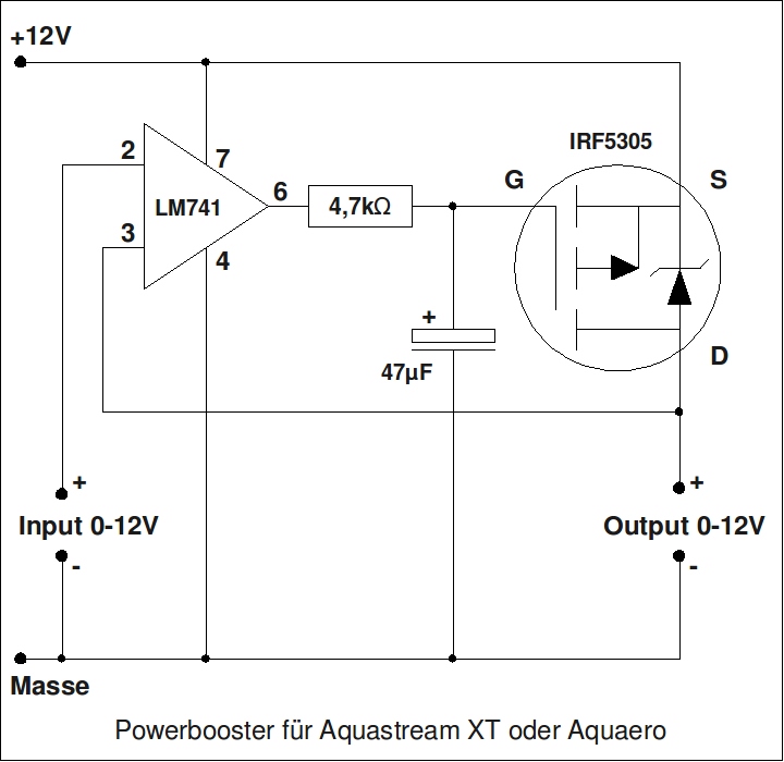

Ich würde gerne den Multiswitch erweitern/verändern. Ich hätte gerne eine kurzschlusssicherung und auch würde ich gerne die PWM frequenz so ändern das ich auch die dimm funktion nutzen kann. Weil die vom Multiswitch ist leider nicht zu gebrauchen wenn man nicht auf flashlight steht.
Meine überlegung war jetzt erst mal das hier( alles für jeden ausgang einmal):
Die Sicherung 0,5A
und dann eventuell den Powerbooster für Aquastream XT ohne Spannungsverlust
ich habe irgendwo auch noch eine schaltung mit der habe ich schon LED`s erfolgreich gedimmt ohne das es so extrem flimmert.
Was ich noch nicht gemacht habe ist eine PWM schaltung mit PWM geregelt, hatte immer einen poti dran.
Hat da jemand erfahrung? oder vieleicht schon eine getestete schaltung, fürs multiswitch?
gruß
ZoolOne
Sunday, February 14th 2010, 9:02am
das erste wird funktionieren, aber ab es im kurzschlußfall den ms schützt wage ich zu bezweifeln.
Da sicherung immer zu langsamm sind um ne elektronik zu schützen.
Der Boster wird funktionieren wenn du vorher aus der PWM eine saubere gleichspannung mittels geeigneter RC kombination machst.
Solltest du den Booster verwenden, musst du den ausgang nicht mehr schützen, da ja alle last am booster hängt.
zoolone
Monday, February 15th 2010, 7:44pm
danke, wie sieht den eine geeignete RC kombination aus beim MS?
Werde die sicherung noch einbauen, gibt mir etwas sicherheit und die multifuse sollen ja was schneller auslösen.
Monday, February 15th 2010, 8:07pm
ich denke mal so die Richtung 50K / 10µF
