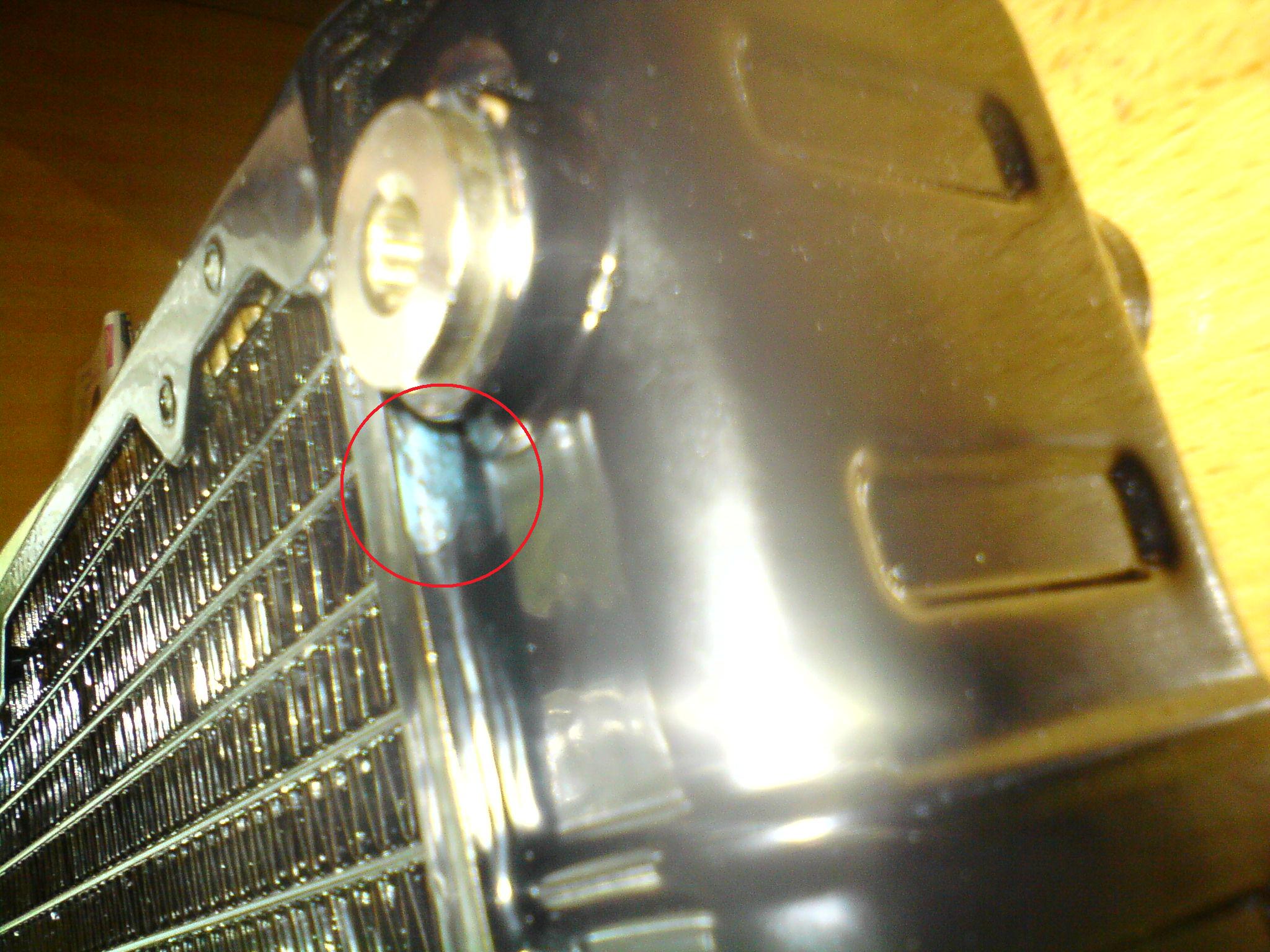

Erst einmal Hallo. Bin neu hier im Forum. Ich hoffe ich bin ich richtig. Habe folgendes Problem.
Ich habe meine Komponenten gewechselt. Vom Billigradi (MagiCool) zum deutschen Qualitätsprodukt (Aquacomputer).
Habe meiner Meinung nach alles richtig eingebaut und 6 Stunden lang nur mit Pumpe laufen lassen, um zu gucken ob alle
Dichtungen und Anschlüsse dicht sind. Waren sie auch bis ich die restliche Hardware angeschlossen habe. Danach habe ich den PC
eingeschaltet und nach ca. 15 Minuten ging er aus. Schwarzes Bild. Danach wollte der PC wieder hochfahren, aber es kam nur ein
Dauerpiepen. Sprich Grafikkartenfehler. Danach habe ich geschaut woran es liegen kann und musste feststellen, das der Radiator an der
Vorkammer leckte. Ich hoffe es kann mir hier einer helfen was ich jetzt machen kann. Bild vom Radiator.

erkennen kann man auf dem Bild kaum was, :whistling:
aber das selbe Problem hatte ich auch, einfach mal die Schrube ein wenig nachziehen, dann sollte es Dicht sein.

Das liegt nicht an dem Verschluss des 1/4"-Gewindes. Neben dem Gewinde, ziemlich genau in der Mitte des roten Kreises, ist ein mikroskopisch kleines Loch, aus dem Wasser austritt (dieser weiße Punkt).

Es ist nicht die Schraube oder sonst irgendein Anschluss der leckt, sondern an der Schweißnaht der Vorkammer ist ein Haarriss, der sich erst bei Erwärmung des Systems ausdehnt und damit beginnt zu tropfen. Hier noch ein Bild aus einer anderen Sicht.
Flexerl
Wednesday, May 5th 2010, 8:18pm
Hm, dann lag ich anscheinend falsch mit dem Loch ;)
So oder so, ärgerlich, dass der Radi leckt.. Bleibt wohl nur umtauschen oder selber schweißen ;)

Es ist nicht die Schraube oder sonst irgendein Anschluss der leckt, sondern an der Schweißnaht der Vorkammer ist ein Haarriss, der sich erst bei Erwärmung des Systems ausdehnt und damit beginnt zu tropfen. Hier noch ein Bild aus einer anderen Sicht. [attach]908[/attach]
Ich haette ja eher so meine Zweifel, dass so ein kleines Loch proportional zum Durchfluss der wesentlich groesseren Durchflussflaeche der Radiatorkammern und der Schlaeuche den Durchfluss des Kuehlwassers so stark vermindert, dass die Grafikkarte nicht mehr ausreichend gekuehlt wird. Viel wahrscheinlicher waere es, dass der Grafikkartenkuehler nicht richtig montiert war oder die Karte nicht richtig im Sockel sitzt.

Schick den Radiator zur Begutachtung bitte ein. Es kann sein, dass durch Stöße beim Transport/Einbau usw. eine Lötstelle mal reißt. Das ist zwar sehr selten aber nicht unmöglich. Alle Radiatoren werden nach der Montage abgedrückt und elektronisch auf Undichtigkeiten getestet. Mehr können wir nicht tun. Dieser Schaden ist also definitiv später entstanden.
