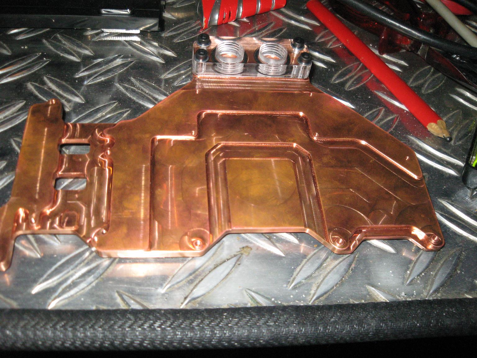

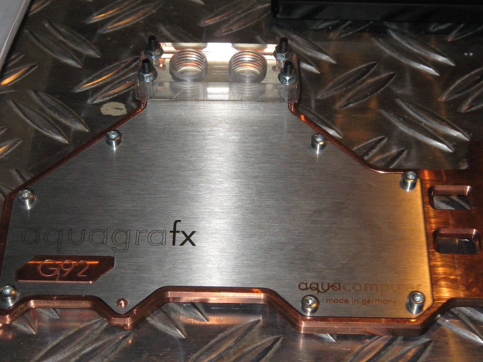

Umbau von aquagraFX für 8800
Tuesday, August 10th 2010, 8:44pm

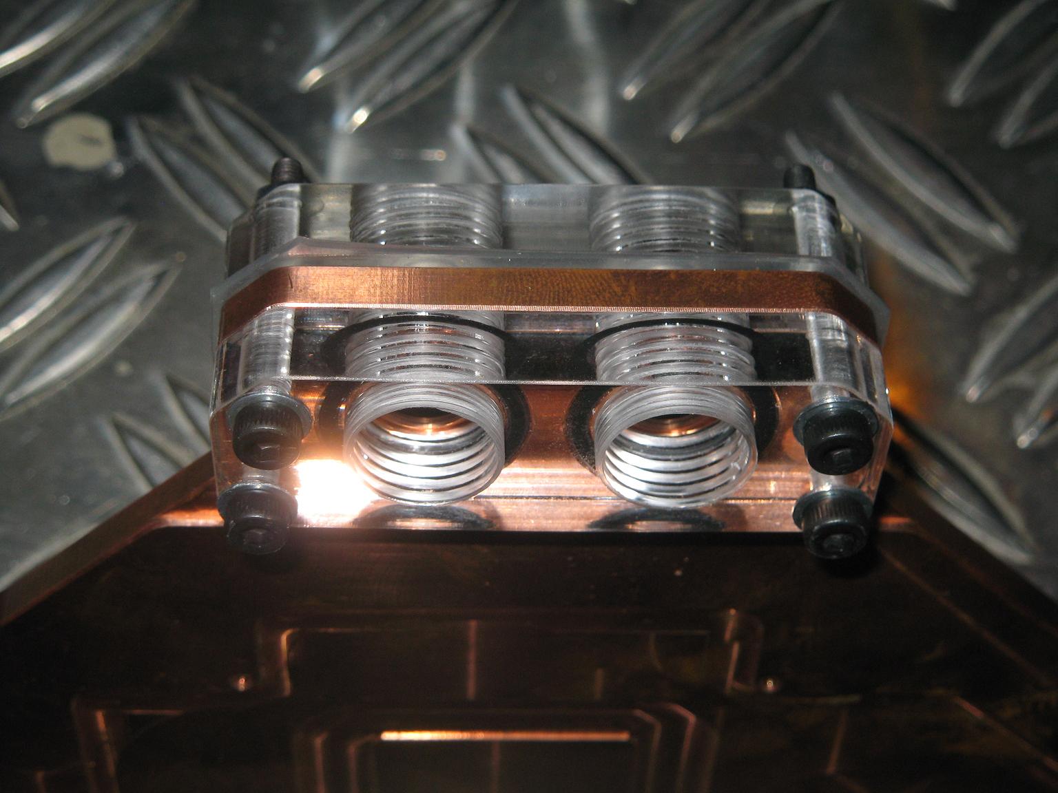

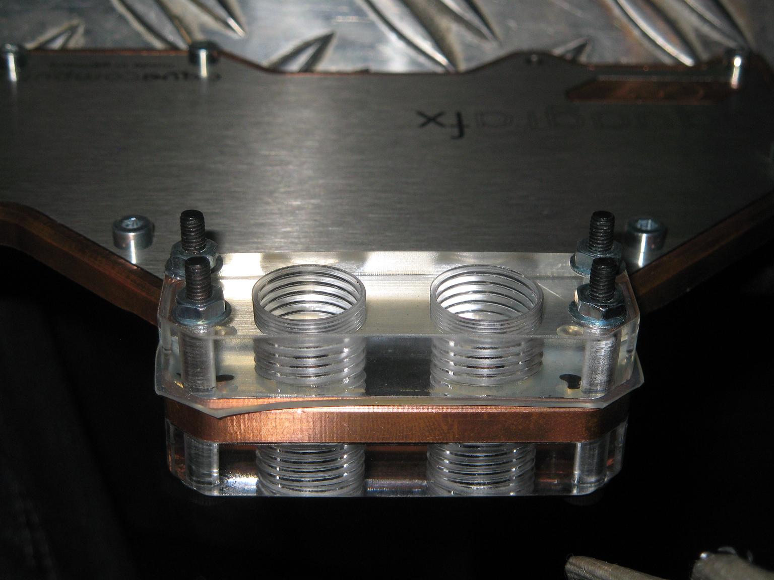

Servus,
ich habe es doch endlich mal geschaft wieder weiter zu machen hat zwar gedauert, aber naja.
ich habe mal angefragt nach einem umrüstsatz für die aquagraFX 8800 doch leider gabs nichts da nahm ichs dann selbst in die hand. :)
hier erstmals das original:
hier mein umbau:
Die Dichtung die ihr dazwischen noch sieht, wird noch an den rändern abgeschnitten.
und ich werde das edelstahl vll. schwarz lackieren.
wie findet ihr den umbau?
leider habe ich einen Radi einer anderen firma genommen,
da meine lüfter (Arctic Cooling F12 Pro) nicht auf den airplex evo 1080 nicht passen... :(:(:(
also ich kann sie nicht festschrauben...
hoffe das ich in meinem urlaub der nächste woche ist wieder etwas machen kann und das projekt endlich abschließen kann.
mfg
Morpheuzz
ps: ich habe mal gehört das Kupfer kann man mit citronensäure wieder säubern? - funktioniert das auch wirklich oder nicht oda habt ihr andere ideen?

Arith
Tuesday, August 10th 2010, 9:06pm
wieso kühler einer anderen Firma?? ist doch ein AC Kühler.
Arith
Morpheuzz
Tuesday, August 10th 2010, 9:14pm
jo thx
radi hab ich gemeint is aber shcon geändert.
thx
was sagste zum umbau?
Wednesday, August 11th 2010, 9:34am
Ich würde die Gewinde noch kürzen aber ansonsten sieht das doch schnieke aus.
Das mit der Citronensäure stimmt... Das geht wunderbar. Ich hab meine Kühler(die Kuperteile) immer in ein Bad aus heißem Wasser + Zitronensäure gelegt und ab und an mal geschruppt. Damit werden die wieder richtig *bling*bling*

für eine einfachere verschlauchung wegen sli habe ich mir ja auch deswegen die kühler extra dafür gebaut/umgebaut.
stehe aber wieder vor dem selben problem werde diese umbaumaßnahmen wieder tun müssen da ich mir eine 260 GTX gekauft habe und da sind die anschlüsse auch nur auf einer seite.

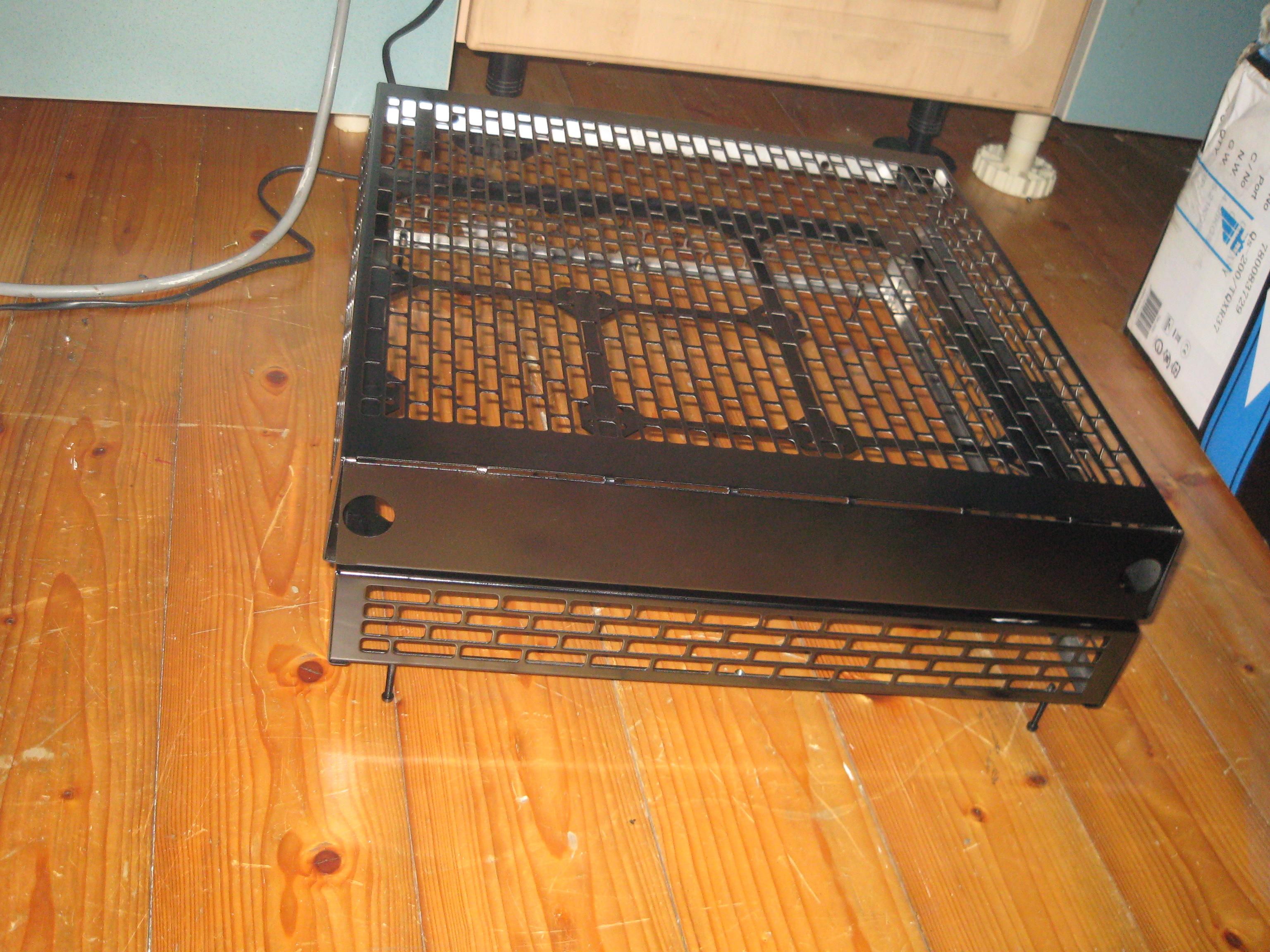

nach langem hin und her gehts doch endlich weiter...
Tuesday, November 9th 2010, 10:34pm
servus,
seit langem hat mich mal wieder mein mut und ergeiz gepackt und meine ideen sind endlich fertig .
ich weiß endlich was ich mit dem rest des gehäuses anstellen werde.
nene ich werde es net wegschmeißen ich werds endlich nach langem fertigstellen.

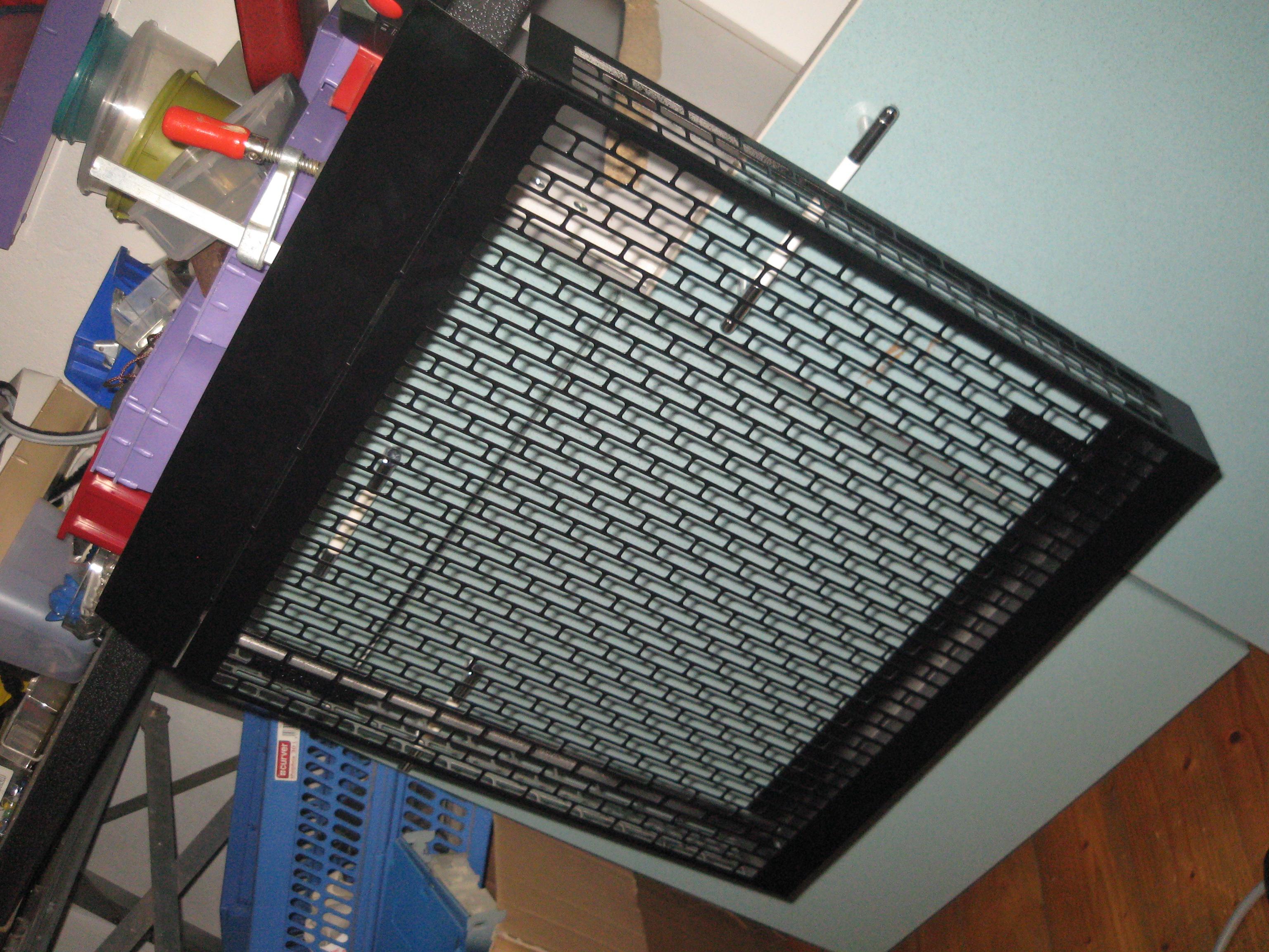

gestern/heute hab ich mal meinen radi + blende (MoRa2) lackiert.
den patzer am 2ten bild habe ich shcon entfernt
und

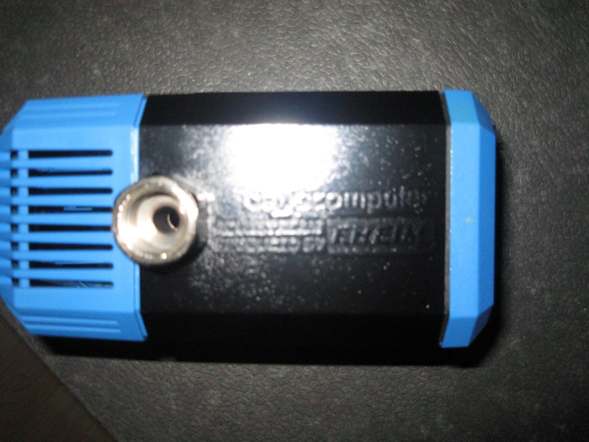

die aquastream und den durchflusssensor.
die aquastream wird noch im mittelteil schwarz glänzend lackiert vll morgen oder übermorgen.

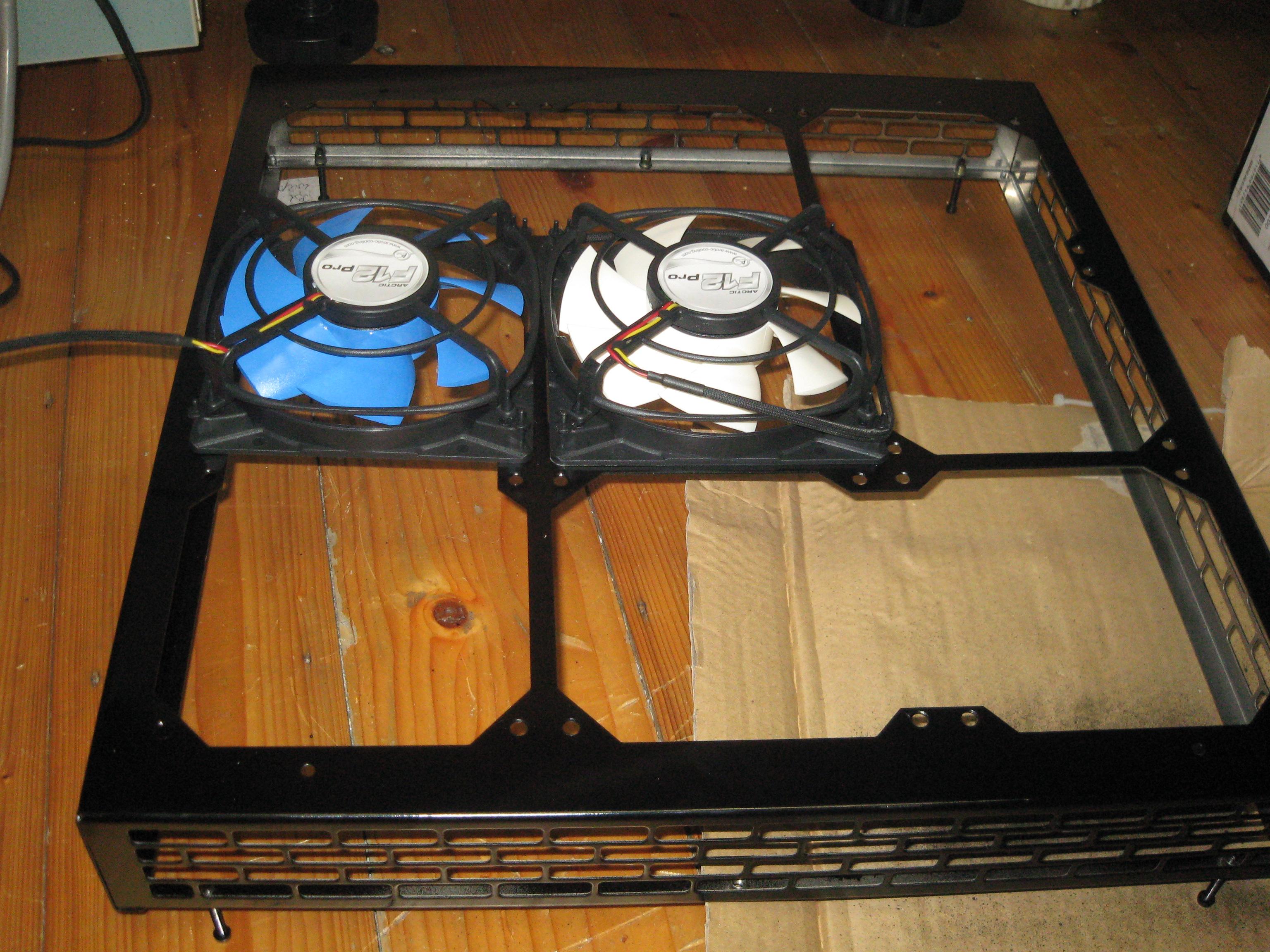

einen lüfter lackierte ich dann auch noch in der selben farbe und einen original gelassen da weiß ich einfach noch net was ich da nehmen soll...
... doch der blaue würde zum gesamt bild doch besser passen oder?
die aufkleber oben drauf werden natürlich noch entfernt.
mfg

Ne Kombination aus weißen und blauen Lüftern würde auch gut kommen denk ich.
Mohrchen
Wednesday, November 10th 2010, 8:47am
Die Lüfterrahmen würde ich auch gleich schwarz übertünchen. Schicke Kombi schwarz /blau. Und bei dem Pumpendeckel mußt noch mit nem Pinsel ran glaub ich. ;)
Morpheuzz
Wednesday, November 10th 2010, 2:47pm
jo des mit dem pumpendeckel die anschlussseite habe ich gestern auch gesehen ich werde es nochmal lackieren. schon gemacht.
lüfter weiß blau nee passt dann zum gesammt konzept nicht.
meinst du des ernsthaft das ich die ganze lüfterhalterung auch noch schwarz glänzend lackieren soll?... hmmm

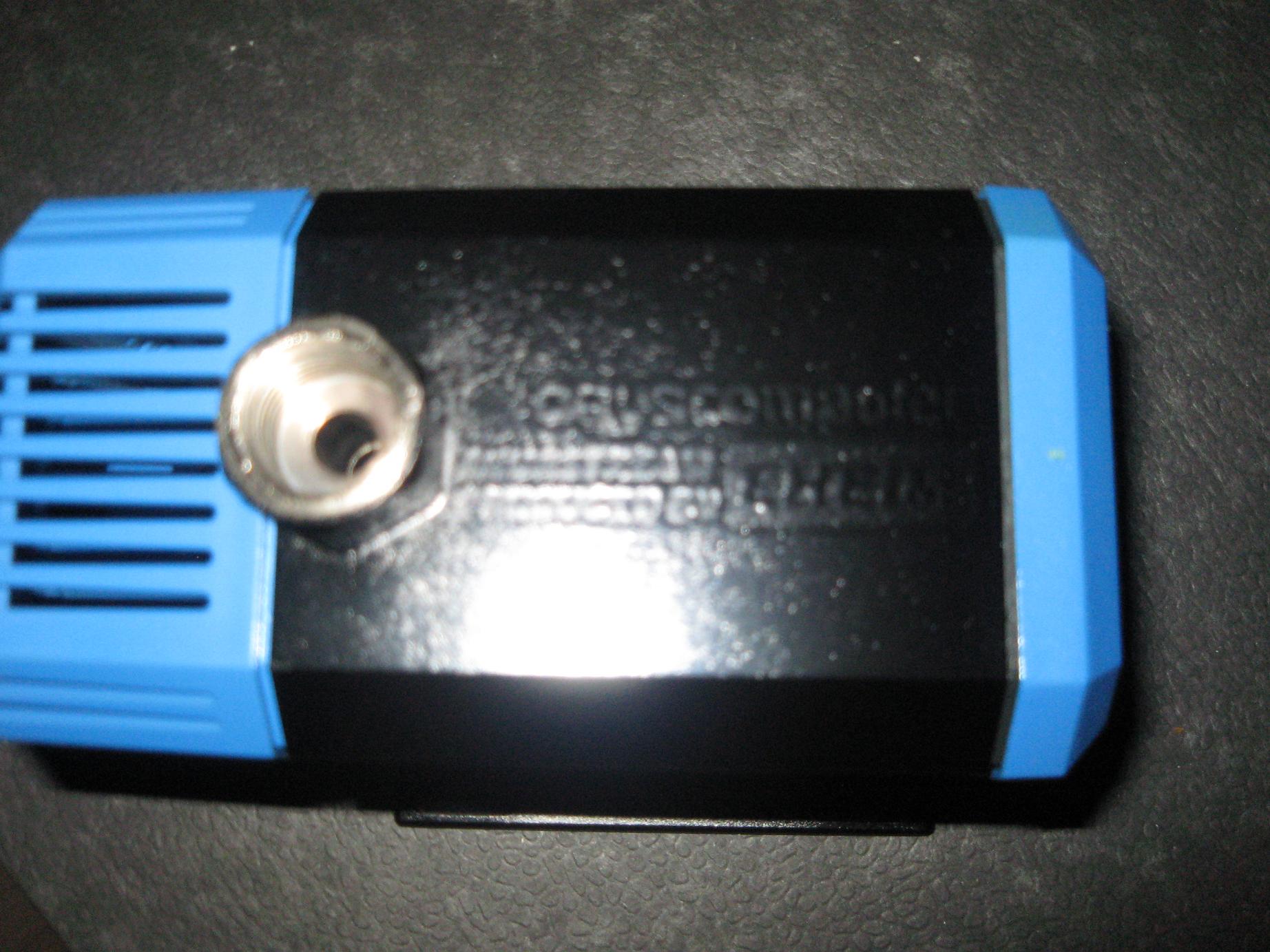

naja ich klebe etz die aquastream ab um den mittelteil schwarz zu lackieren. gerade erledigt hier folgen die bilder
habe oben die schrift nicht weggeschmirgelt sondern wollte es so lackieren damit die schrift nacher noch sichtbar ist.
auf den bildern sieht man das sehr schlecht hab leider keine bessere kammera.
standfuß und der oberer anschluss von 1/8 auf 1/4 wurden gleich mitlackiert.
mfg
This post has been edited 1 times, last edit by "Morpheuzz" (Nov 10th 2010, 3:43pm)
Mohrchen
Thursday, November 11th 2010, 11:15am
Ich würde das mit einem Lüfter mal versuchen, glaube aber das würde gut aussehen und zu den glänzenden Lüfterblättern passen. Wenn du evtl noch was mit Licht machst...
