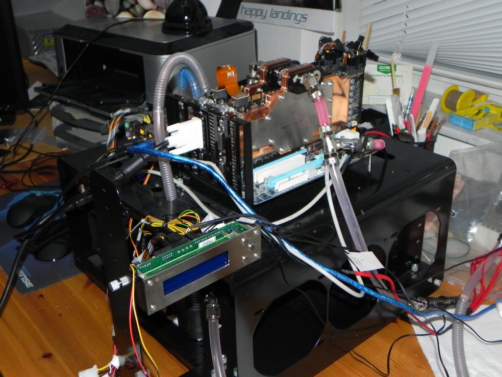

Hallo Zusammen,
Ich habe einen Cuplex kryos HF für Sockel 1366/1156/775 und Cuplex kryos .925 silver edition für Sockel 1366/1156/775. Beide nahzu baugleich und mit dem gleichen Befestigungsprinzip (Backplate mit Gummimatte und Abstandshaltern). Da ich mein Testystem bisher mit einem HK3.0 mit Backplate und Fullcover Mainboardkühler betrieben habe, um Daten zu sammeln, wollte ich endlich die AC Kühler zum Einsatz bringen.
Also alles demontiert (ausser Mainboardkühler). Dabei festgestellt, das der HK 3.0 nur zur Hälfte auflag - trotz anleitungsgerechte Montage. Egal - mit der Kryos HF Montage begonnen: Laut Anleitung die 3mm Abstandsringe mit Sekundenkleber (meine Variante weil ich Fummelei hasse) an das Mainboard gepappt. Dann Backplate mit der Gummiplatte angelegt: 2mm Abstand zwischen Abstandshalter und Stahlplatte weil das GA X58A-UD7 auf der Prozessorrückseite eine fast 2 mm dicke Platte hat. Kurz gegrübelt und dann beschlossen: Dort wo die Backplate aufliegen kann kommen halt Wärmeleitpads hin - die sind flexibel und isolieren elektrisch. Ansonsen kam die Backplate nirgends mit Teilen in Kontakt.

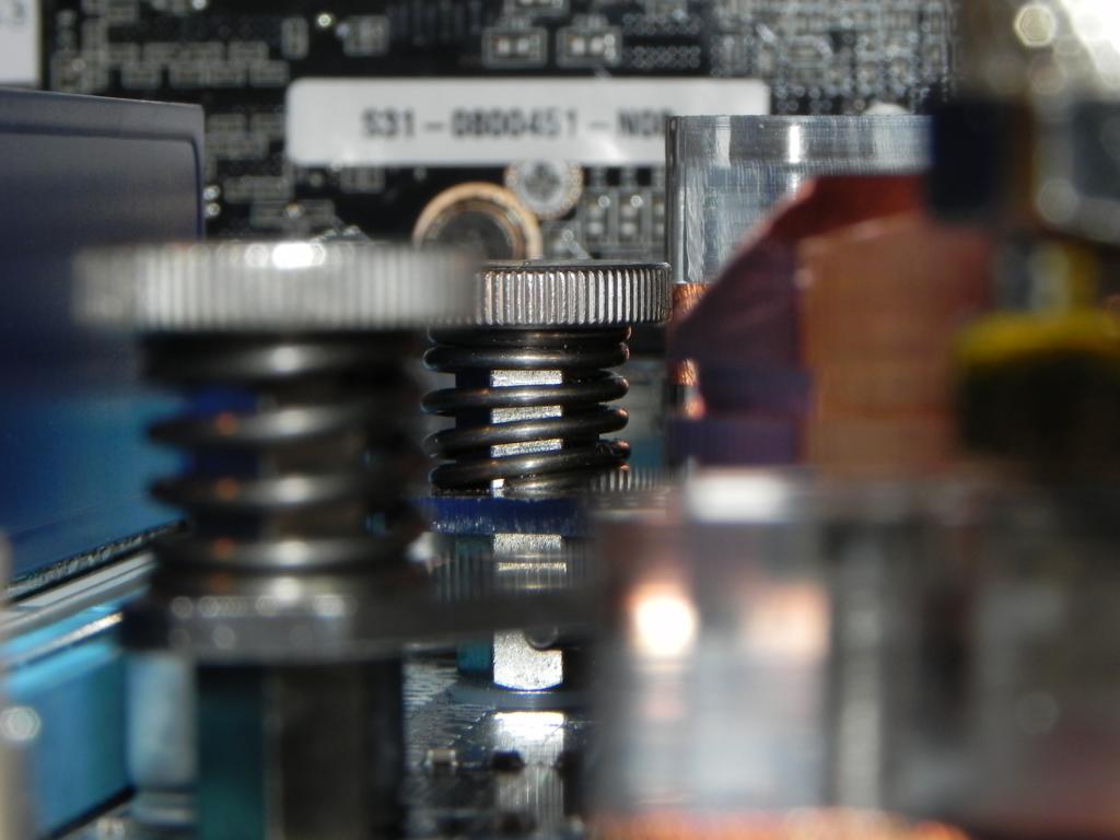

Dann die Sechskantabstandshalter angeschraubt und mit eingepassten Kühler angezogen. Bei der Anpassübung habe ich auch die Befestigungsschrauben locker eingeschraubt: neues Hindernis: mein Fullcover Mainboardkühler ragt ca. 1mm in den raum des Rändelschraubenkopfes. Bohrmaschiene ausgepackt und Rändelschraube 2mm runtergedreht - danach natürlich ohne Rändelung. CPU mit WLP beglückt und Montage begonnen. Leider lassen sich die Rändelschrauben nicht vollständig reindrehen (wie in der Anleitung beschrieben). Der Widerstand wird so groß, das ich jetzt mit der Zange arbeiten müßte (die Federn könnten noch weiter zusammengedrückt werden).
Ich habe Hemmung weiter zu machen. Bitte hier um Rat: wie soll ich weiter vorgehen?
Danke und ich werde heute Abend noch das eine oder ander Bild anhängen.
Viele Grüße
GliderHR

voayger
Wednesday, January 12th 2011, 11:04am
sieht es wirklich so aus oder täuscht es nur,das sich die halterung sich schon durchbiegt?nach meiner meinung,sollte dann der anpressdruck groß genug sein.man kann es auch leicht prüfen,indem man den kühler anfaßt,ob man ihn noch bewegen kann(verdrehen).
GliderHR
Wednesday, January 12th 2011, 11:29am
Da mit dem Verbiegen werde ich prüfen - vermute mal das dies durch das 28er Objektiv kommt. Bewegen läßt sich der Kühler nicht meht.
Aber es sind noch gut 5mm bis die Schrauben voll "drin" sind. Und ich möchte natürlich nicht nur in der Mitte kühlen, wie der HK 3.0.
Hatte mir schon überlegt, ob ich nicht mal 2 (diagonal gegenüberleigende) Schrauben wieder löse und ohne Feder einschraube, um den Widerstand bis zum Anschlag mal zu erfühlen.
This post has been edited 1 times, last edit by "GliderHR" (Jan 12th 2011, 11:31am)

GliderHR
Wednesday, January 12th 2011, 5:53pm
danke für die Antworten. Das ohne Ferdern reinschrauben soll nur prüfen, ob da nicht die Gegenschraube im Weg ist und ob nicht vielleicht die Ferer zuviel Reibung erzeugt. ich sehe Metallkrümmel auf dem Sechskant. Die Idle Temperaturen sind mit denen vom HK3.0 vergleichbar. Die Primewerte habe ich noch nicht verglichen.

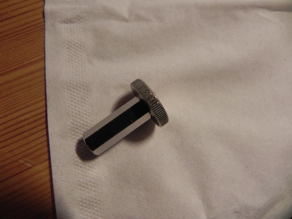

Sie gehen doch ganz rein
Thursday, January 13th 2011, 7:39am
Hallo Zusammen,
Ich habe gestern Abend die Schrauben demontiert und in die Sechskantbolzen des 2.Kühlers mit der Hand eingedreht:
Dann das Werkzeug rausgekramt und mit etwas Kraft weiter gedreht:
Sie gehen also ganz rein. Diese Prozedur 2-3 mal mit jeder Schraube durchgeführt und schon ließen sie sich alle mit der Hand ganz eindrehen.
Das Ergebnis:
Die Messing und Nickelspäne habe ich in den Hausmüll geworfen.
Thema ist erledigt. Die Idle Temperatur Werte haben sich damit aber nicht geändert.
