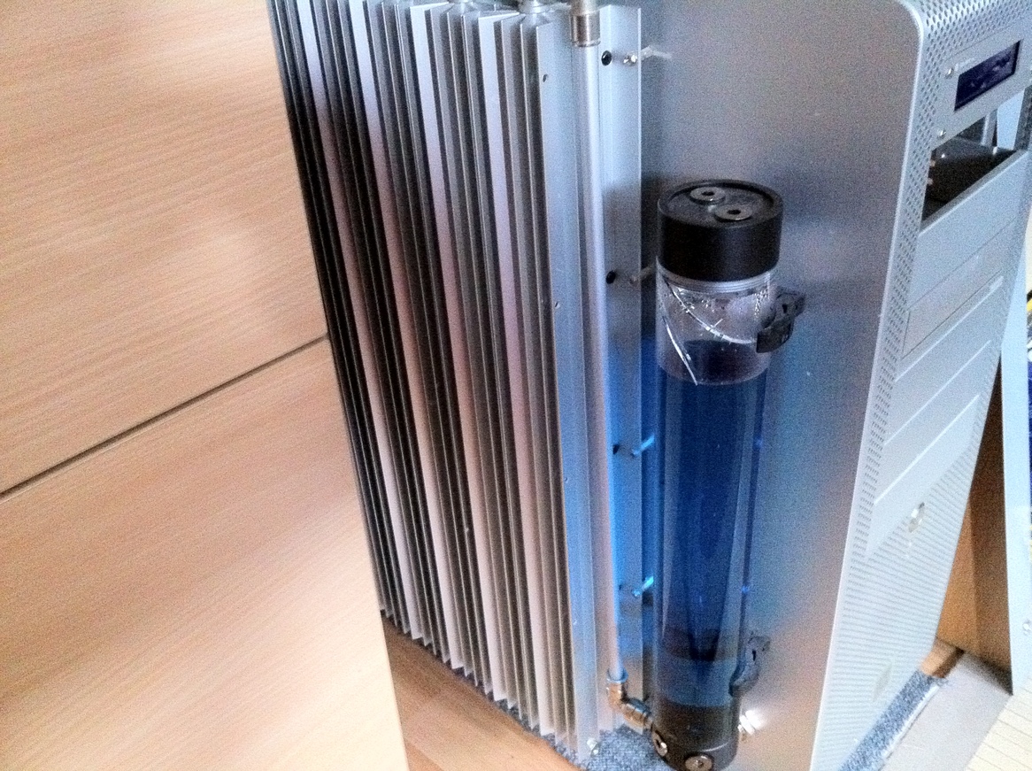

habe jetzt die Faxen endgültig dicke!

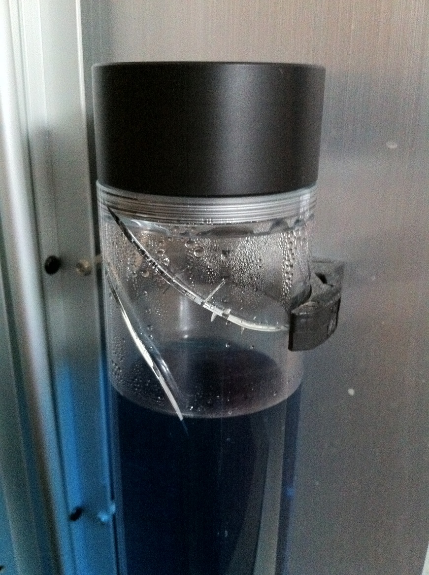

Mir ist jetzt schon der zweite AGB aus Plexiglas/Kunststoff über den Jordan gegangen, keine Ahnung warum....
Ich habe 2 Bilder angehangen wie der AGB momentan aussieht... Ich habe die obere Kappe weniger als handfest angezogen, unten habe ich schon gut angezogen, aber da passiert nix!!
Befüllt ist das System mit Aquacomputer Double Protect Ultra.

Was deine Plexirohre angeht... die Risse sehen nicht aus wie das Produkt eines chemischen Prozesses, da würd eich eher auf Materialermüdung oder so tippen. Z.B. bei starker UV-bestrahlung wird Kunststoff spröde und springt, bei normalen Verhältnissen sollte das aber frühstens nach 5 Jahren oder so passieren.
Wie gross ist der Kreislauf? ich kann das bei meiner Kühlung gut beobachten, sobald das Wasser wärmer wird (max 40°C) herrscht ziemlicher Überruck im AGB , wenn ich dann den Deckel öffne steigt der Wasserstand um gute 6cm (bei stehenden Pumpen). Durch die Ausdehnung des Wassers wird die Luft im AGB komprimiert was den Druck erhöht, evtl. waren die Plexirohre dem nicht gewachsen... (ich such mal ein Manometer und klemm das an den AGB, einfach so aus Neugier... 8| )

So ein Plexiglasrohr hat dauerhaft Spannungen die wenn die Oberfläche angelöst werden sozusagen explodieren. Krass kann man das sehen bei z.b Aceton oder dergleichen alle möglichen Reiniger erzeugen sowas. Die Oberfläche wird leicht angefrässen und bääm erzeugts solche Risse. Ich würde darauf tippen das vielleicht in diesem Mittel sowas drin ist..
Was allerdings komisch ist, ist das es nur oben passiert wo kein direkter Flüssigkeitskontakt besteht. Könnte dann unter Umständen auch an den Temperatur unterschieden liegen.
Oder was natürlich am wahrscheinlichsten ist wie oben gesagt der Druck Plexi ist sehr spröde da gibts nix mit ausdehnen oder flexibel

Das mit dem Druck nehm ich zurück, 2l Wasser dehnen sich bei 20K Erwärmung um 7ml aus, das ist nichtmal 1% des Luftvolumens das normalerweise im AGB sein sollte (ausgehend von einem 20cm Röhrenagb) Dabei kann kein nennenswerter Druck entstehen.
Was mir bei den Bildern noch auffällt... der eine Riss beginnt genau unter der Klemme mit der du den AGB befestigt hast. Braucht das viel Kraft die anzubringen? Der Röhrenagb den ich hier habe hat an den Klemmungen noch Schaumstoffpolster, wenn durch die Klemmung zuviel Spannung auf den AGB kommt wär das eine weitere Erklärung warum er reisst.

Ähnliche Probleme hatte ich in der Anfangszeit meiner Selbstbauprojekte mit Plexiglas.
Allerdings sind diese meist erst mit dem Einsatz von Klebstoffen aufgetreten wenn das Material bearbeitet und dann nicht getempert wurde.
Durch die Hitze bei der Bearbeitung hat das Material innere Spannungen die sich mit der Zeit über solche Spannungsrisse "entladen".
Ich denke mal nicht, dass die günstigen und in Billiglohnländern produzierten AGBs entspannt werden.
Ist aber nur eine Vermutung denn wie gesagt bei mir ist es dann immer in Kombination mit Klebstoffen aufgetreten und nur ganz ganz selten ohne.
Macabros
Friday, February 11th 2011, 3:01pm
Die Klemme wurde nur ganz leicht angezogen, nichts angeknallt....
Aber der ürsprüngliche Riss hatte seinen Ursprung nicht am Halter, sondern oben am Gewinde!
Von dort ziehen sich alle Risse durch das Material.

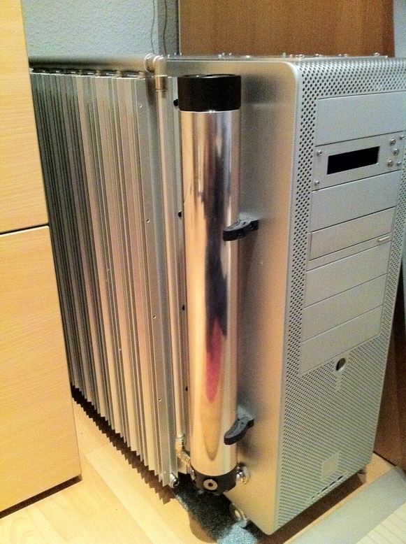

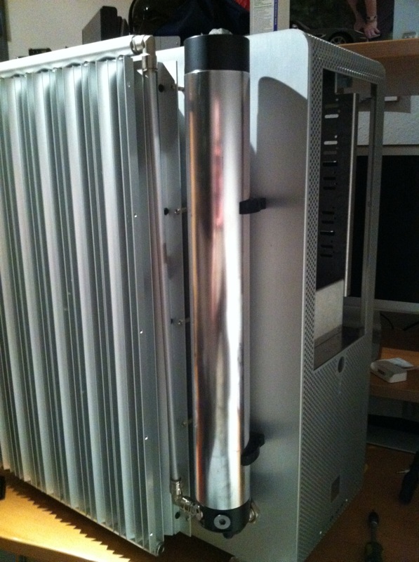

SO!
Habe gestern meinen neuen AGB bekommen, 420 mm hoch, Aussendurchmesser 60 mm, Wandstärke 5 mm.
Gewinde wurden gefräst und das Rohr mit Quickprint poliert.
Wenn da jetzt noch Risse kommen mach ich mir ernsthaft Sorgen!

Stahlgewitter
Friday, February 18th 2011, 8:39pm
Schaut sehr Edel aus :) *drücke die Daumen das der AGB hält :thumbup: *

Ach ja, Material Aluminium............

Hehe wenns da auch Spannungsrisse gibt haste nen ganz anders Problem. :D :thumbsup: :D
Morpheuzz
Saturday, February 19th 2011, 2:20am
schaut jut aus und bei alu denke ich net das du da spannungsrisse bekommen wirst.
aber ich würde den deckel und den boden auch alu oder zumindestens silber lackieren. würde dann besser zum gesamtbild passen.
