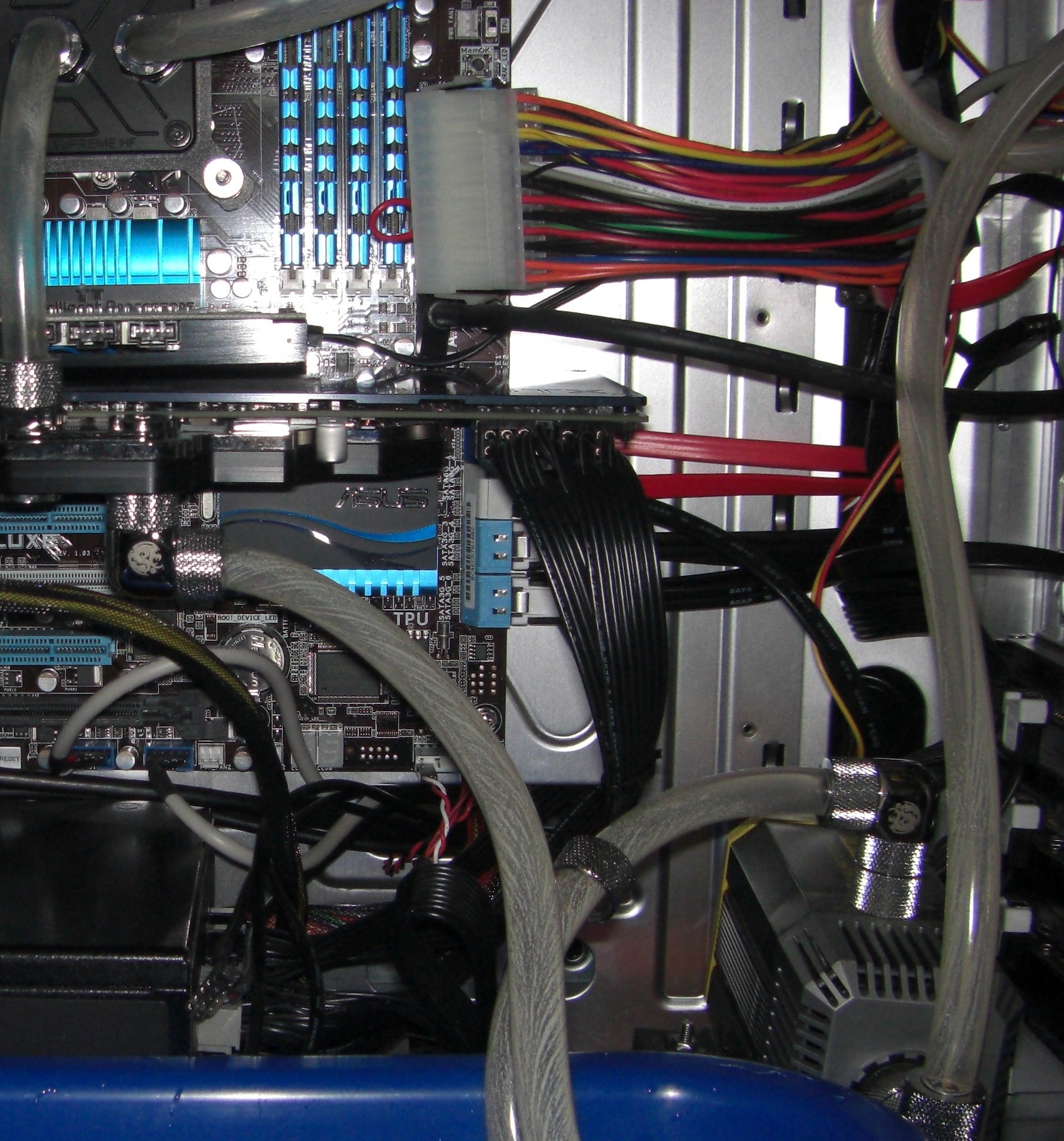

ToaStarr
Thursday, May 3rd 2012, 2:55pm
Hier mal ein Foto von dem derzeitigen Zustand der Schläuche (im Betrieb)...
