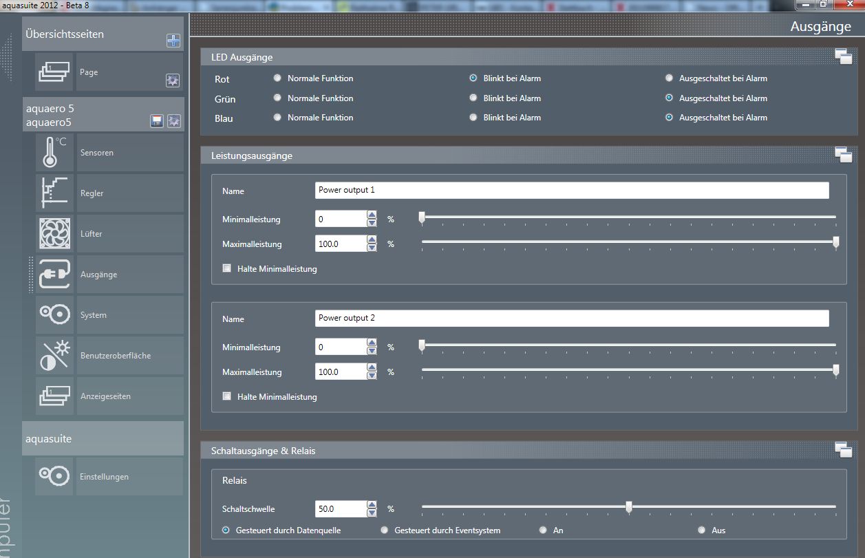

Egal wie ich das MS anschliesse in der aquasuite sieht es bei mir so aus:
Ich habe soeben das MS nur über USB angeschlossen und dann in der V4.72 versucht anzusteuern. Da passiert gar nichts. Wenn ich auf "Extras --> USB Geräte suchen" gehe, passiert rein gar nichts.

Sunday, October 2nd 2011, 10:01am
lies Dir das durch:
aquaero 5 - Firmwareentwicklung / Fehlermeldungen, Update: Firmware 1016
Hast du Dir das durchgelesen? wenn ja, sind die Jumper richtig eingestellt?
Das multiswitch kann entwerder am USB ODER am aquaero betrieben werden.
Dann tauchen die ausgänge vom multiswitch NUR am gerät direkt per menü verfügbar. Da müssten dann wen das aquaero das gerät gefunden hat eine ganze menge mehr ausgänge bei den Leistungsausgängen im Menü erscheinen. Das Geht aber alles im moment NUR am gerät direkt, NICHT mit der aquasuite.
Das war die entscheidene Information.
