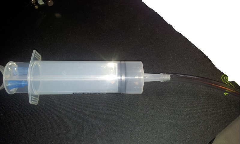

Wasser aus dem kreislauf mittels 50 ml spritze bekommt man in der apoteke oder mittels spritzflascher aus dem AGB (Ausgleichsbehälter) herausziehen, tiefste stelle im system suchen und schlauch lösen wasser in geeigentes Gefäs auffange, benuze dafür ne auschgespühlte Wasserflaschhe Küchenrolle über den komponenten sollte das schlimmste verhindern je mehr desto besser unter den pc ein altes Handtuch sollte doch etwas tropfen

sikutux has attached the following images:
