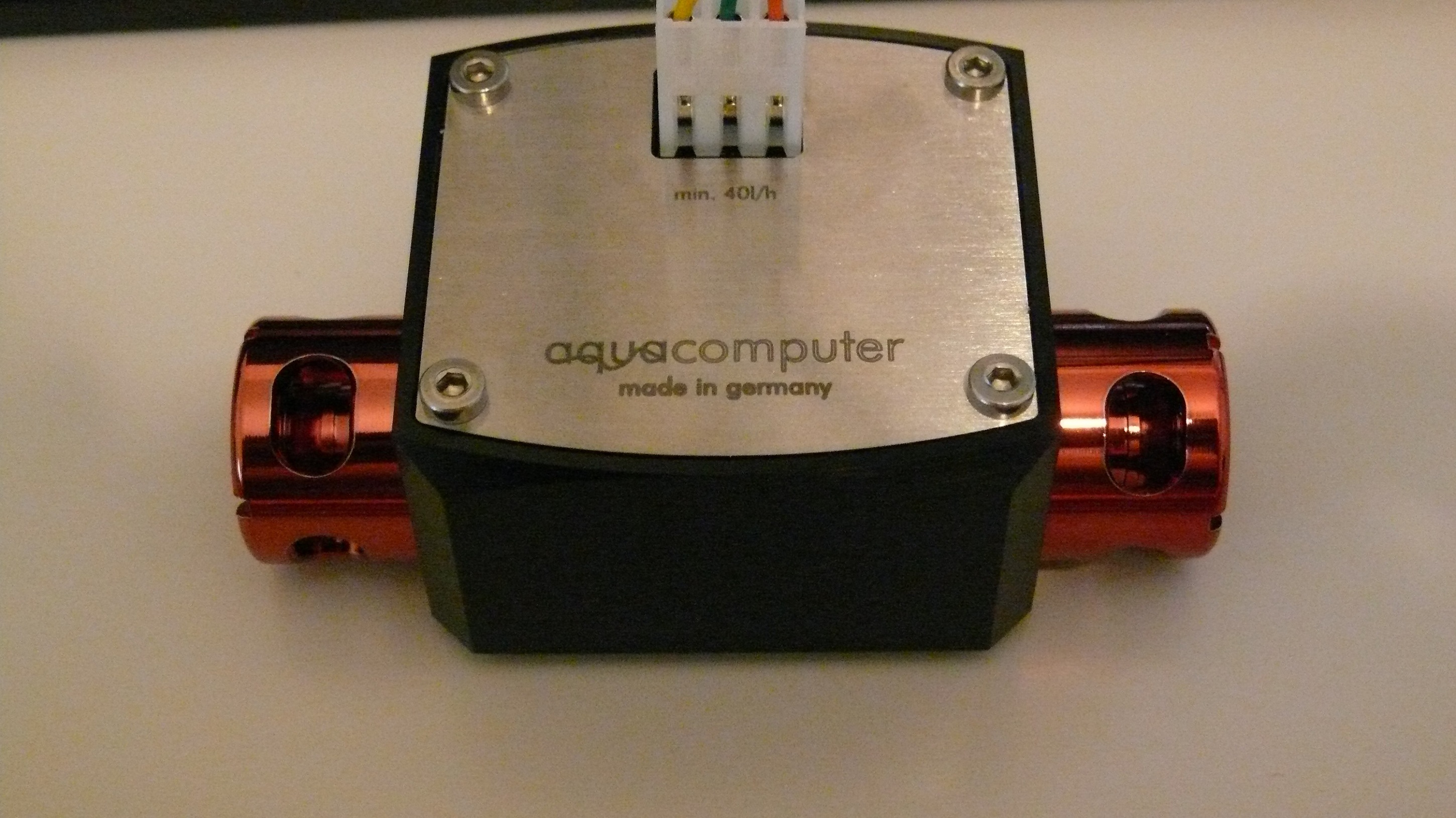

Verschraubungen und kupferohrleitung zum Radiator
Friday, June 1st 2012, 3:51pm
ein Paar bilde für euch quali ist schlecht aber akzeptabel
sikutux has attached the following images:

sikutux
erfahrungen mitt den Anschlüssen
Wednesday, June 6th 2012, 1:45pm
Optisch ok ABER ....
die Tüllen sitzen nicht so Fest wie ich es von andern Verschraubungen her kenne, trotz Tool kann sich beim Lösen der Überwurfmutter die Gesammte verschraubung mit lösen :cursing: . Ich vermute das die beiligenden Dichtungsringe zu weich sind und somit die Tüllen zu wenig gehemt werden. Überwurfmutter mit der Hand festziehen sollte
ausreichen. die Eloxierung ist recht dünn somit hat man schon bei der Montage die ersten krazer drin.
An alle spezialisten unter uns O-Ringe AD 13x2,5 aus Gummi bitte PN an mich woher ich dies bekommen könnte in relative kleiner stückzahl
