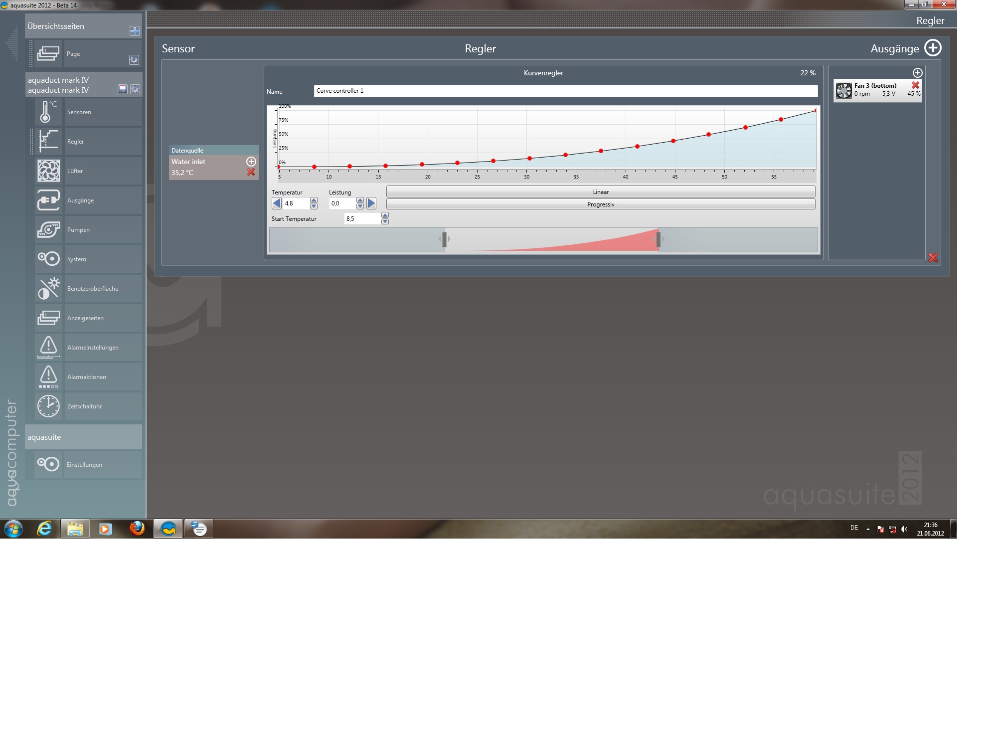

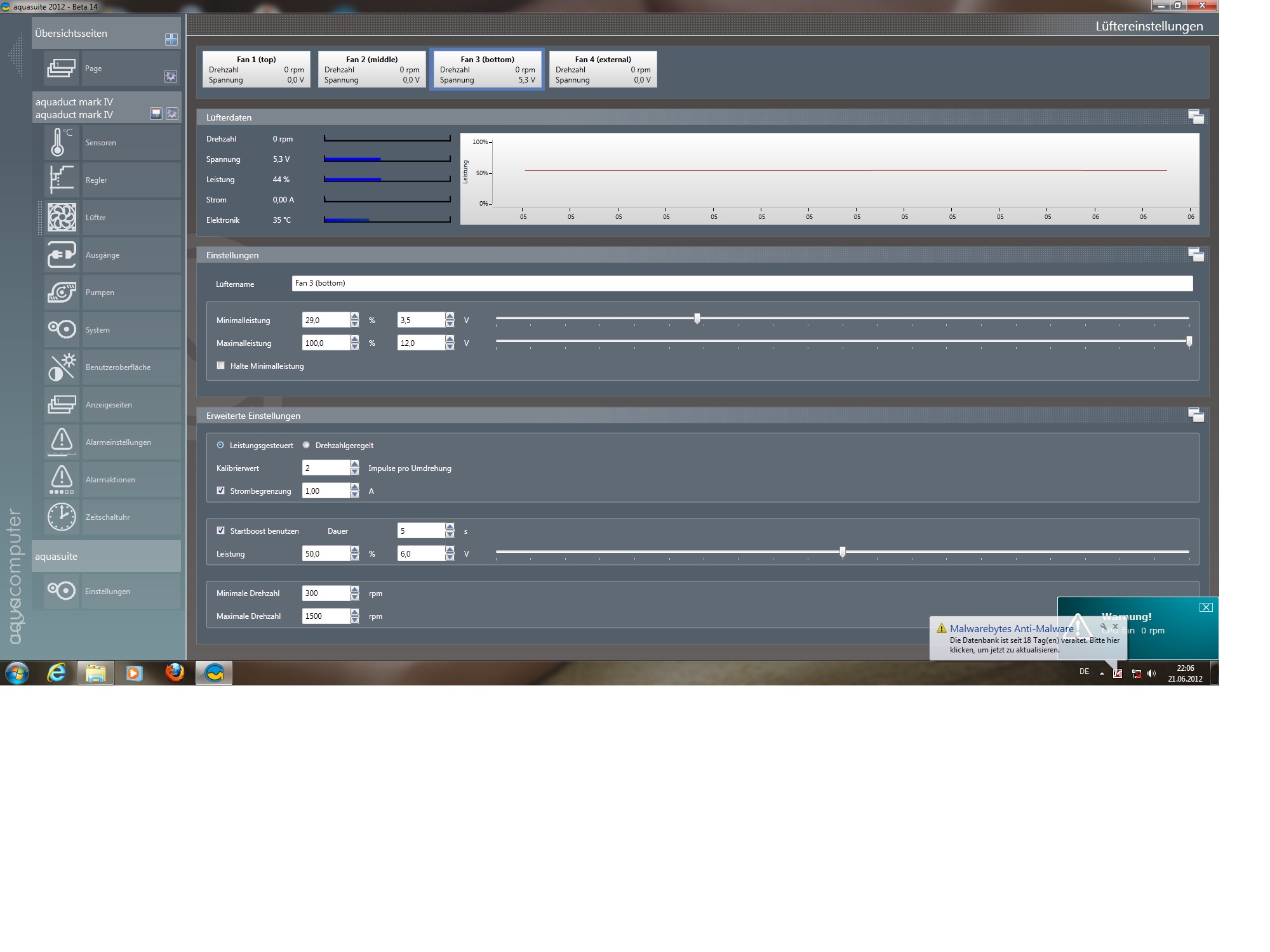

2 Impulse denke ich bei Normalen Lüftern, das ist aber schon komisch wen das verstellt ist. Vielleicht ist bei der Lüftergruppe 3 auch nur was verkonfiguriert. Mach doch mal Scrins von der Lüfterkonnfig. Hier meine zum vergleich.

Gschloar223
Thursday, June 21st 2012, 8:53pm
Wo kann ich dieses Programm für den PC Runterladen? Ich stell das alles beim Aquaduct selbst ein.
Das mit den Impulsen hab ich vermutlich selbst verstellt :whistling:
This post has been edited 1 times, last edit by "Gschloar223" (Jun 21st 2012, 8:54pm)
Thursday, June 21st 2012, 8:54pm
http://aquacomputer.de/software.html
Das klingt mühsam, hab den lt, kann das also gar nicht.
This post has been edited 1 times, last edit by "EnigmaG" (Jun 21st 2012, 8:58pm)

Thursday, June 21st 2012, 9:59pm
Klapp mal die Einstellungen auch auf beim Lüfter.
Aber siecht bisher so aus als wären die beiden nicht angeschlossen.
This post has been edited 1 times, last edit by "EnigmaG" (Jun 21st 2012, 10:01pm)

Thursday, June 21st 2012, 10:13pm
Sehe nichts, damit musst zum Support http://aquacomputer.de/index.php/supportformular.html die können dir auch sagen ob du´s ihnen direkt schicken kannst oder über CK
Oder ob ich was übersehen hab.
Aber es ist kein Wunder das das Ding heiß und laut wird mit 1/3 weniger Leistung.
PS: Kannst noch probieren ob die Anschlüsse mit Kanal 4 vertauscht sind.
This post has been edited 2 times, last edit by "EnigmaG" (Jun 21st 2012, 10:19pm)
