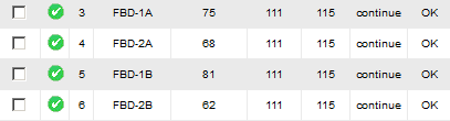

das mit den einzelnen Sensoren ist zwar schön, aber nur wenn man auch nen Programm hat, was die auslesen kann. Und da mir bisher kein Hersteller untergekommen ist, der das schafft, konnte ich nur mit Infrarotthermometer die Temps messen.
Kennst du nen Programm, was auf die Daten der S5000 Serie zugreifen bzw. diese umsetzen kann??

Mit Everest/AIDA64 geht das eigentlich ohne Probleme. Das ding hat sogar Windows Sidebar Support, da kannst du dir dann schön auf dem Desktop permanent die ganzen Temperaturen anzeigen lassen...

Das geht aber nur in den höherwertigen Editionen oder??
Also mit der Testversion ging es nicht.

den sidebar support gibts glaube ich nur in der extreme edition, aber soweit ich weiß dürfte die testversion alle features für 30 tage oder so können. zum testen sollte das langen.
alternativ müsste der hwmonitor (http://www.cpuid.com/softwares/hwmonitor.html) auch gehen, meine hand dafür ins feuer legen will ich aber nicht... ;)
