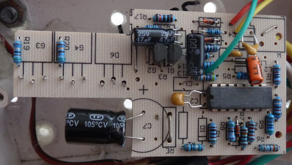

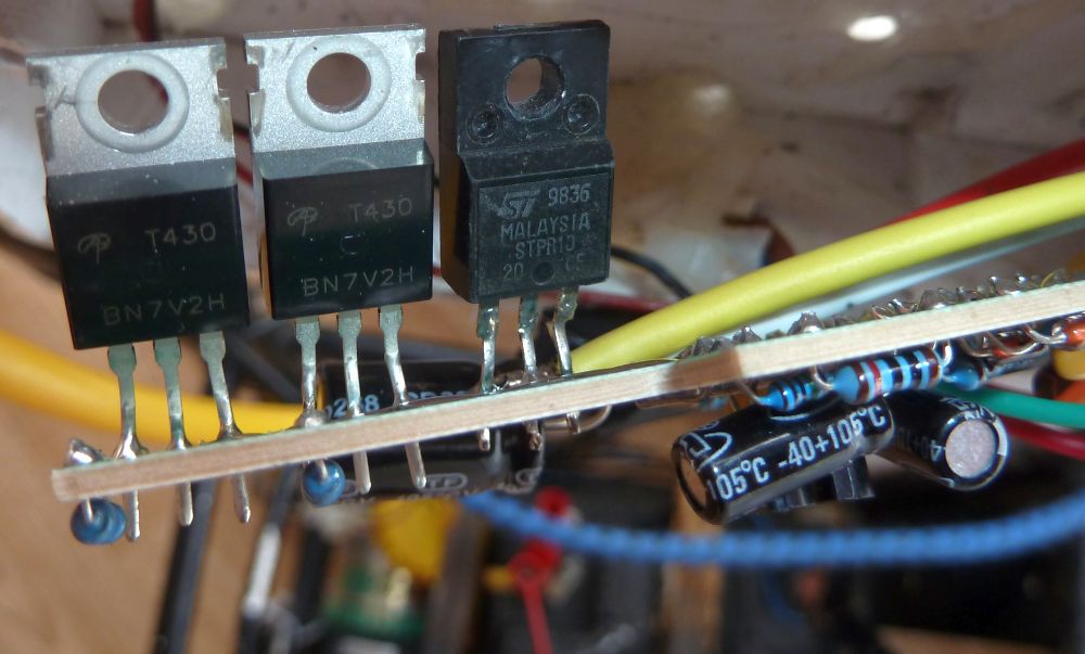

ich möchte gern eine stufenlose Regelung (über Poti o.ä.) für eine 12V 8A Membranpumpe aufbauen.
Bin zwar kein absoluter Neuling in Sachen Elektronik, aber seit ca 25 Jahren raus aus der Thematik. Habe jetzt endlich wieder Zeit und Lust zum Basteln, aber 25 Jahre sind, naja.....
Ich habe mir einen gebrauchten controller für so eine Pumpe organisiert, um ihn nachzubauen, werde aber aus der Schaltung nicht ganz schlau.
Falls mir da irgendjemand weiterhelfen könnte, wäre das super.
Im Augenblick fehlen mir für einige der Bauteile die Informationen wie z.B. T430 oder STPR10. Keine Ahnung, was das genau ist. Mit googlen komme ich da auch nicht weiter. Des weiteren ist der IC abgeschliffen, so dass man den Typ erst gar nicht erkennen kann.
Ich hatte hier im Forum eine Schaltung für eine 220V Membranpumpe gesehen (hier) , leider komme ich damit auch nicht weiter.
Ich werde als Anhang ein paar Bilder vom controller, den ich zur Zeit zur Verfügung habe, einfügen (+ Freihandzeichnung, wie die einzelnen Teile verbunden sind). Vielleicht wird ja jemand schlau draus und kann mir sagen, was die einzelnen Teile sind, oder vielleicht weiß jemand, wo ich eine entsprechende Schaltung finde.
Danke.

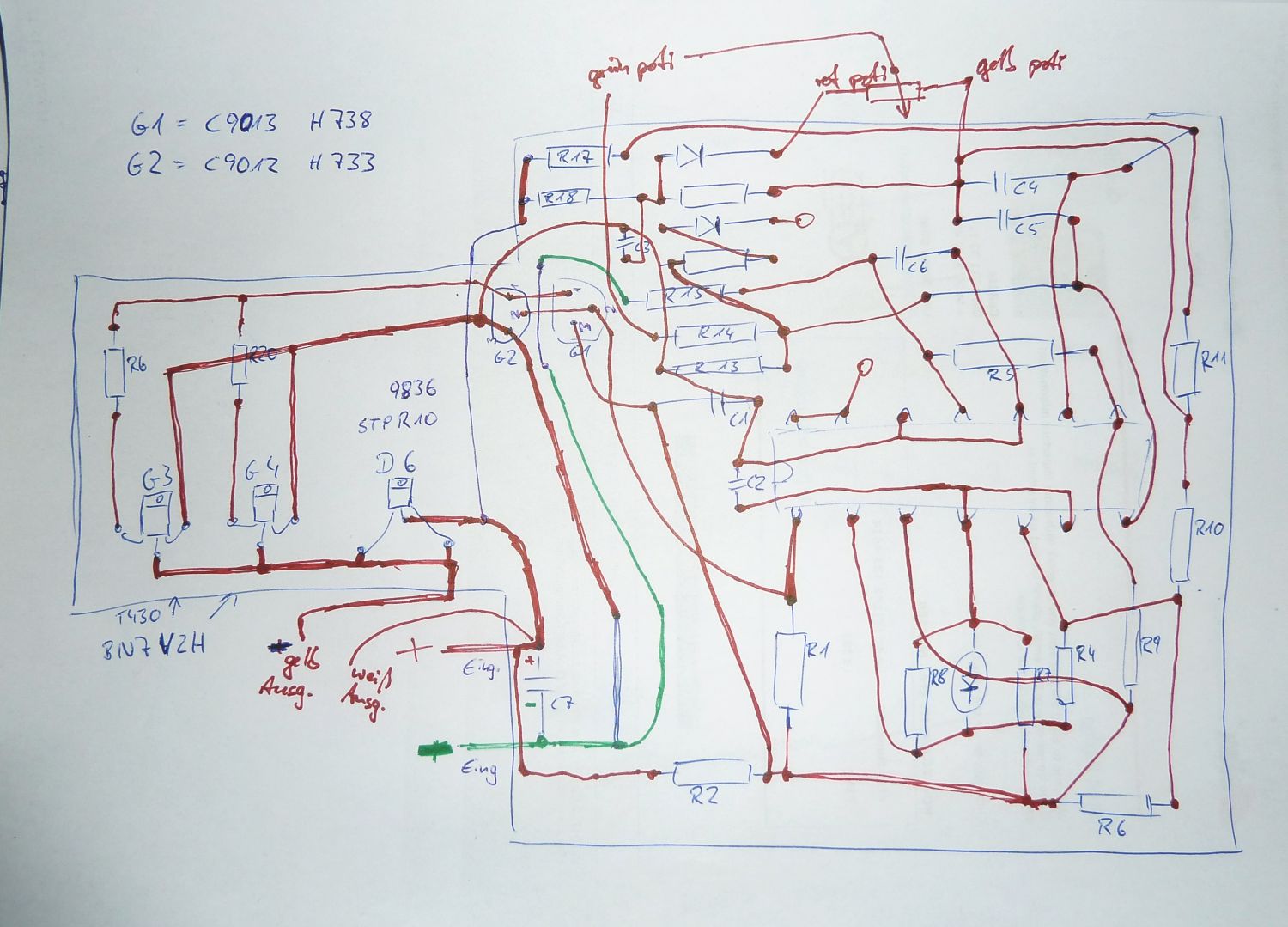

habe mal versucht, die Einzelteile in einem Schaltplan darzustellen - die Werte der Widerstände und Kondensatoren sind Quark - sind vom Zeichenprogramm so vorgegeben.
Vielleicht kann ja mal jemand rauskriegen, was das für ein IC sein könnte.
Was mir noch nicht ganz klar ist, wozu diese "Doppel-Diode" (STPR10) am Ende gut ist, und was der Vorteil dieser Darlington-Transistoren gegenüber herkömmlichen ist. Also, falls jemand ne schnelle einfache Erklärung hätte, ansonsten google ich mich weiter durchs www.

Manni24
Tuesday, July 31st 2012, 10:48pm
Darlington-Transistoren sind zwei Transistoren "in Reihe", die Verstärkung der beiden Transistoren wird multipliziert, liegt als extrem höher als bei einem einzelnen Transistor.
Die Doppeldiode ist eigentlich eine Gleichrichterdiode, den Sinn müsst ich erraten, wird aber zum Schutz der Halbleiter nach der Last gedacht sein.
Zur Identifikation der Bauteile kannst du beispielsweise bei Reichelt.de nach der Bezeichnung suchen, da findest du die meisten Elemente inklusive Datenblatt. Den IC anhand seiner Anschlüsse zu identifizieren wird unmöglich sein, es gibt zig tausende mit dem Gehäuse und wenns ein Mikroprozessor ist ist da auch noch ein Programm drauf das du nachbauen musst. Und nein, das lässt sich nicht einfach vom Chip runterkopieren oder auslesen :huh:

Tom_H
Wednesday, August 1st 2012, 2:51pm
Ich hatte halt gehofft, dass sich die Funktion und damit möglicherweise der Typ des IC aus der Schaltung heraus ergibt.
Das ist verzwickt.
Ich habe jetzt eine ganze Weile über dieser Schaltung gebrütet - es will sich mir einfach nicht erschliessen, was die da angestellt haben.
Was mich sehr irritiert, ist der ungewöhnlich Masse-Anschluß an Pin 10 bzw. 12 - das haben AFAIK eigentlich nur Analog-Chips (insbesondere Verstärker und Leistungs-OpAmps).
Ein PIC und ein ATTiny isses jedenfalls nich. Klassische MickeyMouse-Logik mit TTL&Co. fällt ebenfalls weg.
In der Größe bleiben natürlich noch diverse GALs und unzählige Custom-Chips sowie alle möglichen Hybriden.
Langer Rede kurzer Sinn: Ohne Kenntnis des ICs wird Reverse-Engineering eine ziemlich unlösbare Aufgabe.
Das Einzige, was ziemlich sicher ist: G1/G2/G3/G4 ist so weit von "brauchbaren" Arbeitspunkten entfernt, dass das ganz sicher nur zum Schalten (Rechteck) dient. Dafür sprechen auch C7 und die Freilaufdioden in den Treibern G3/G4. Die einfache Parallelschaltung von Halbleitern ist übrigens ziemlich "russisch" - das geht aufgrund von Fertigungstoleranzen in den allermeißten Fällen in die Hose.
Ich würde diese Schaltung in die Ecke legen und mir selbst etwas ausdenken.
mfg, Tom

Martin69
Wednesday, August 1st 2012, 10:01pm
danke, danke, danke
so langsam kommen wir der Sache näher. PWM war das Schlüsselwort - danke Manni. Ich war so versessen darauf, einen Pumpen-Regler zu finden und es kam mir nicht in den Sinn, nach "Motorsteuerungen" zu suchen. Bei Pumpenreglern stieß ich aber meist nur auf Herstellerseiten, die den fertigen Controller verkaufen - und dieses Forum :thumbsup: . Die grundlegenden Schaltungen waren recht aufschlussreich und nachdem ich dann mal nach PWM Generator für Motoren gesucht habe, fanden sich plötzlich dutzende von Schaltungen, Grundlagen etc.
Und witzigerweise habe ich auch exakt den hier sezierten Controller gefunden (siehe Bilder c1 und c2) bei ebay.com für schlappe $20. Aufgrund des Zustands, indem sich meiner befindet und der bereits monierten Qualität, bin ich halt nicht davon ausgegangen, dass es sich tatsächlich um ein Serienprodukt handelt, aber siehe da... "brand new" und "professional"
