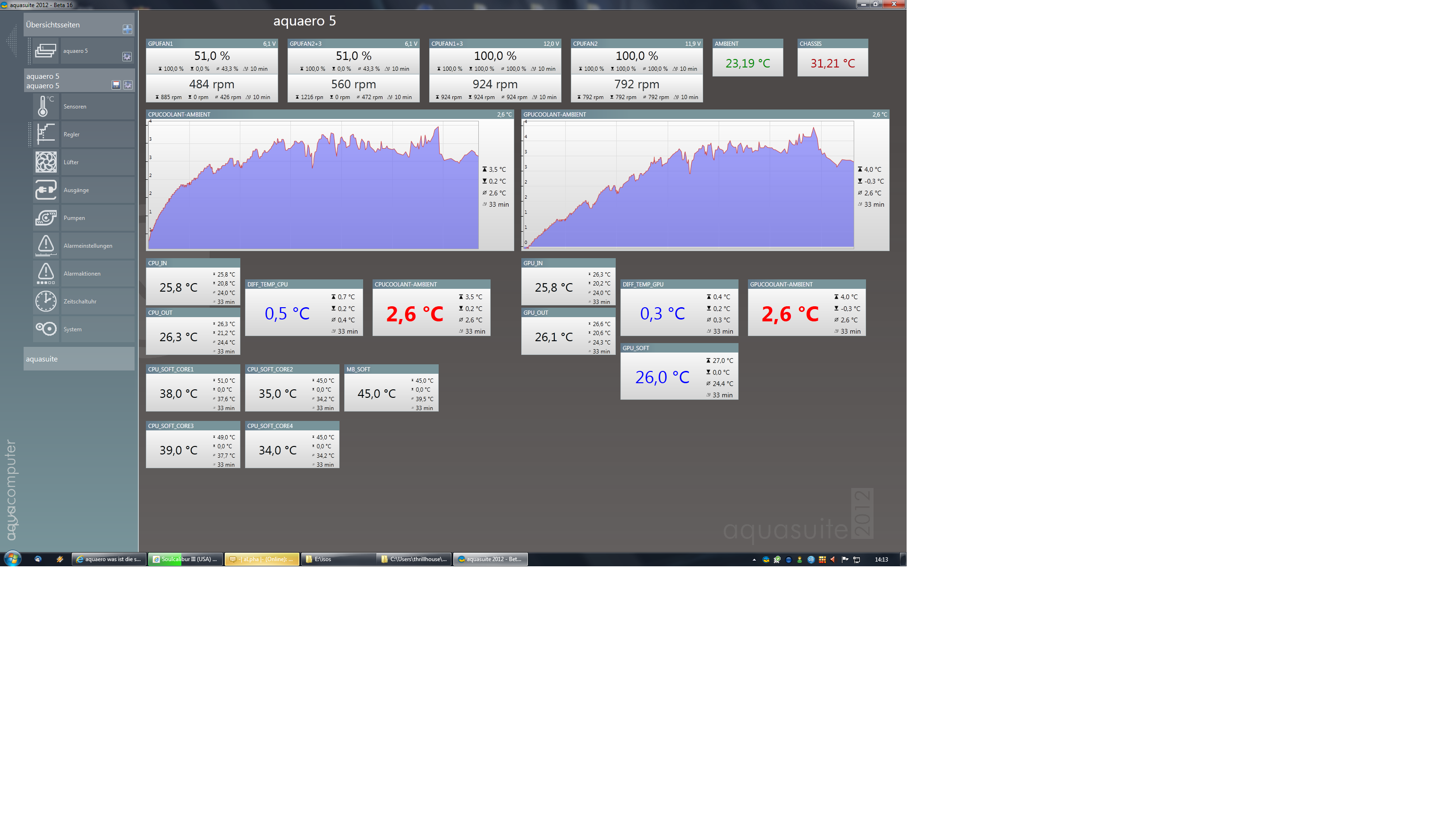

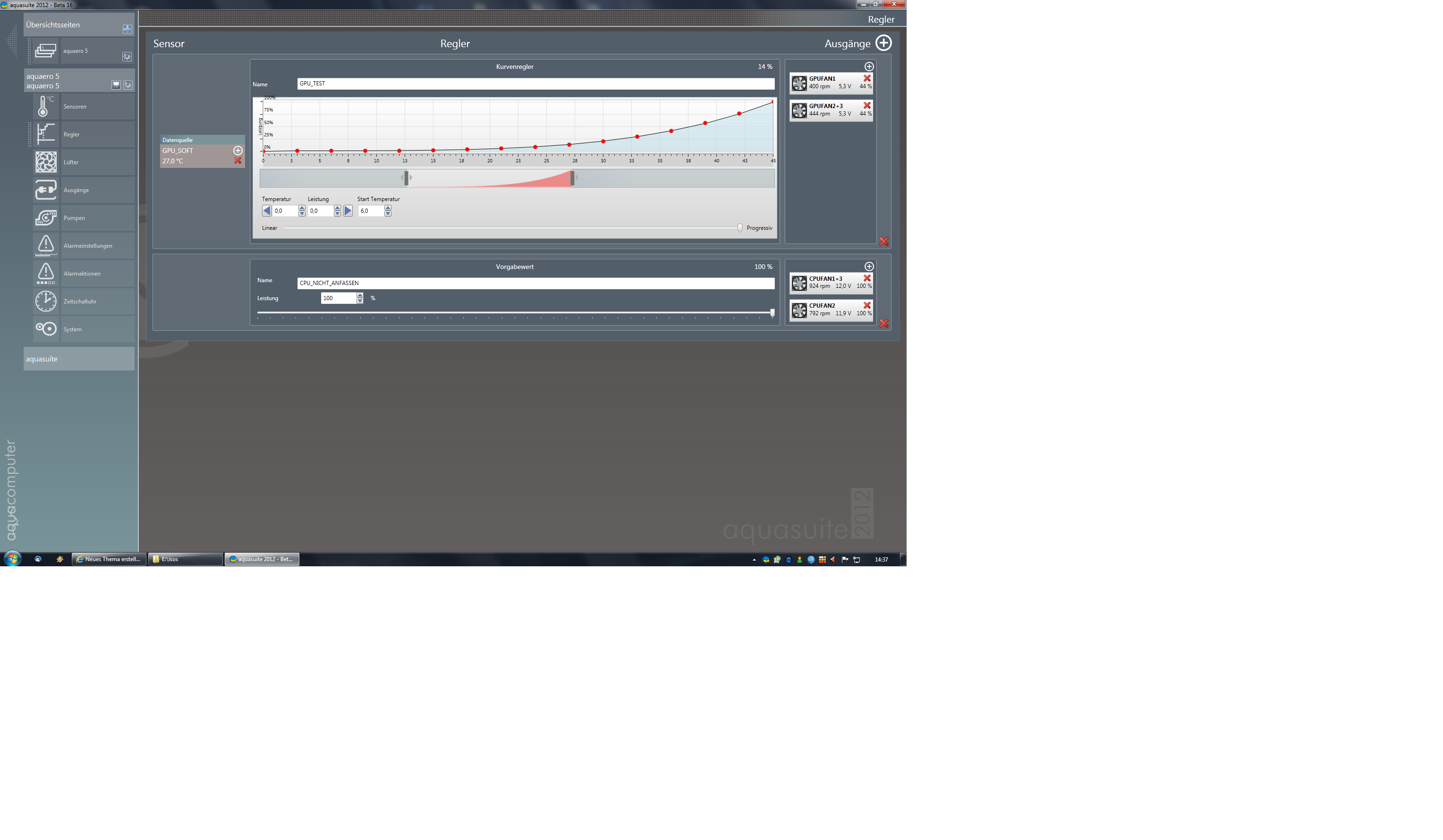

Mahlzeit! Ich bin seit Kurzem stolzer Besitzer eines aquaero 5LT. Super Gerät!
Meine Frage: Ich habe einen Kurvenregler zur Regelung meiner GPU-Temperatur gewählt. Ich versuche diesen derzeit einzustellen.
Problem: Die minim. Leistungswerte der Lüfter stehen auf 35%(4,2V) lt. dem Kurvenregler sollten die Lüfter doch dann erst in Betrieb gehen, wenn die Leistungsgrenze von diesen 35% überschritten wird (hier: 36°C GPU).
Die GPU-Temp. (Software-Sensor ausgelesen durch OHM) ist im idle IMMER unter 36°C, allerdings laufen die Lüfter trotzdem (ca bei 5,2-5,4V)
Was mache ich falsch? Evtl. irgendwelche Tipps? Und wieso lassen sich einzelne rote Punkte in der Reglerkurve nicht entfernen?

Hallo
versuch mal eine Starttemp von 36C im Kurvenregler.
Sunday, September 16th 2012, 4:31pm
Hab das hier ausführlich erklärt wie das mit den %ten läuft.
nin1337
Sunday, September 16th 2012, 7:13pm
Aye, danke hat geklappt! jetzt versteh ich das auch mit den %tigen...!
