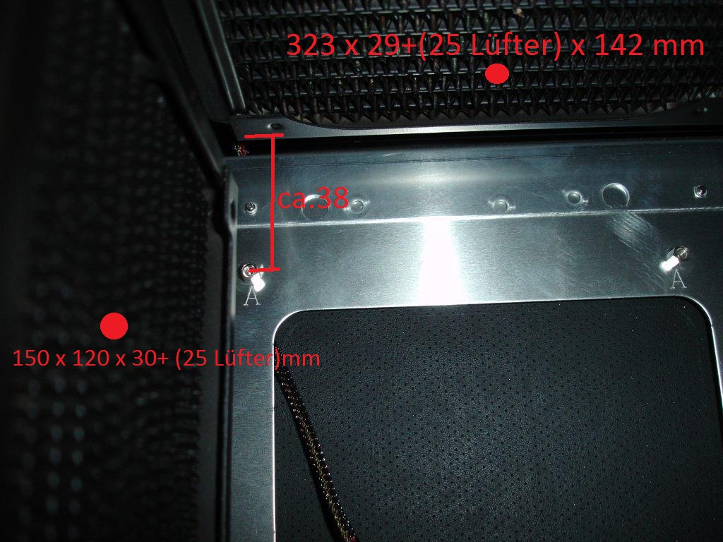

Oben könnte auch ein 240er reingehen ohne was zu mache, musst halt schauen wievielt Platz zum MB is. Hab das bei meien Lian-Li-PC-A70FB mit eine 280 gemacht, außerdem noch einen 120er hinten wie Bleami vorschlägt.
In der Front musst schauen, wen man den HD-Käfig abbauen kann(siecht nach Nieten aus[dürften aber leicht aus zu bohren sein]) und ob genug Platz für die Anschlüsse eines 420er ist. (hab selber eien 280er in den 5 1/4´ Schächten.)
EnigmaG has attached the following images:
This post has been edited 3 times, last edit by "EnigmaG" (Nov 23rd 2012, 12:58am)
