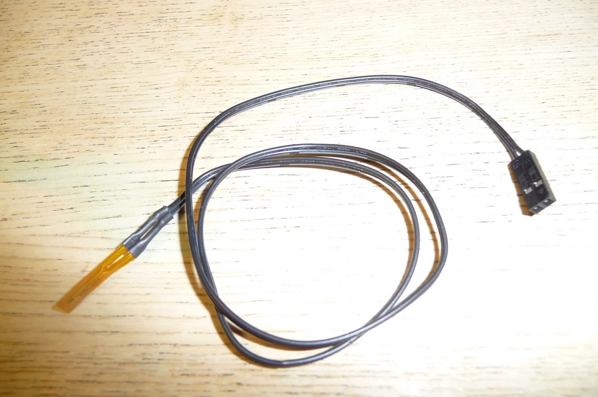

Wegen den Sensoren am kleinen Radi eingang und am grossen Radi ausgang befestigen. Seh ich das richtig das die mitgelieferten Sensoren von der Steuerung nihcht für den Wasserbetrieb geeignet sind?
Wenn doch wie bekomm ich dann die Sensoren so eingebaut das die Kühlmittel kontankt haben?

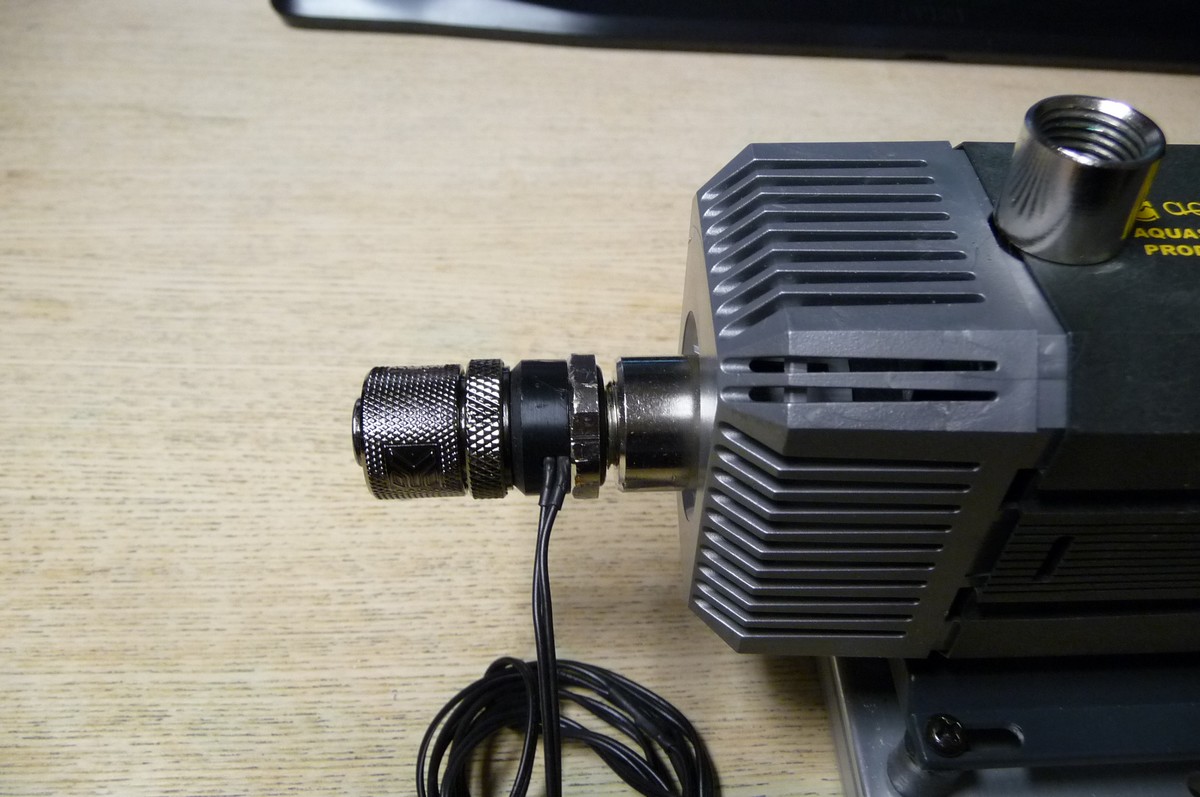

am besten für die dauernde Wasserüberprüfung sind inline Sensoren, hier mal einer mit zwei Innengewinde ich brauche einen Adapter dazu, um den z.B. an eine Pumpe anzuschließen in diesem Fall Wasser- eingang. Man kann diese Sensoren überall im Kreislauf einsetzen, wo man 1/4 Zoll-Gewinde hat. Wenn man das Teil zerlegt, sieht es mit Adapter so aus . Ist also ein ganz normaler Sensor, der dem AE5 bei liegt . Wenn ich diesen Sensor außen an einem Schlauch befestige und den mit Iso-Band fixiere, sollte der Sensor ähnliche Werte liefern. Weiß aber nicht, ob da nicht die Optik zu kurz kommt.
PS. die Sensoren haben keinen direkten Kontakt zum Wasser, muss auch nicht sein. Ist ja nur ein Hilfsmittel und das braucht nicht auf ein Grad genau sein, obwohl es das ist. Getestet mit Digital und Infrarot Thermometer.

Danke für den tip. Hier im Shop gibts welche die ein Aussen-und ein Innengewinde haben also dirkt zum aufschrauben am Radi zum beispiel.
Bestell sie mir jetzt nicht extra denke an später wenn ich die Kühlung reinige.

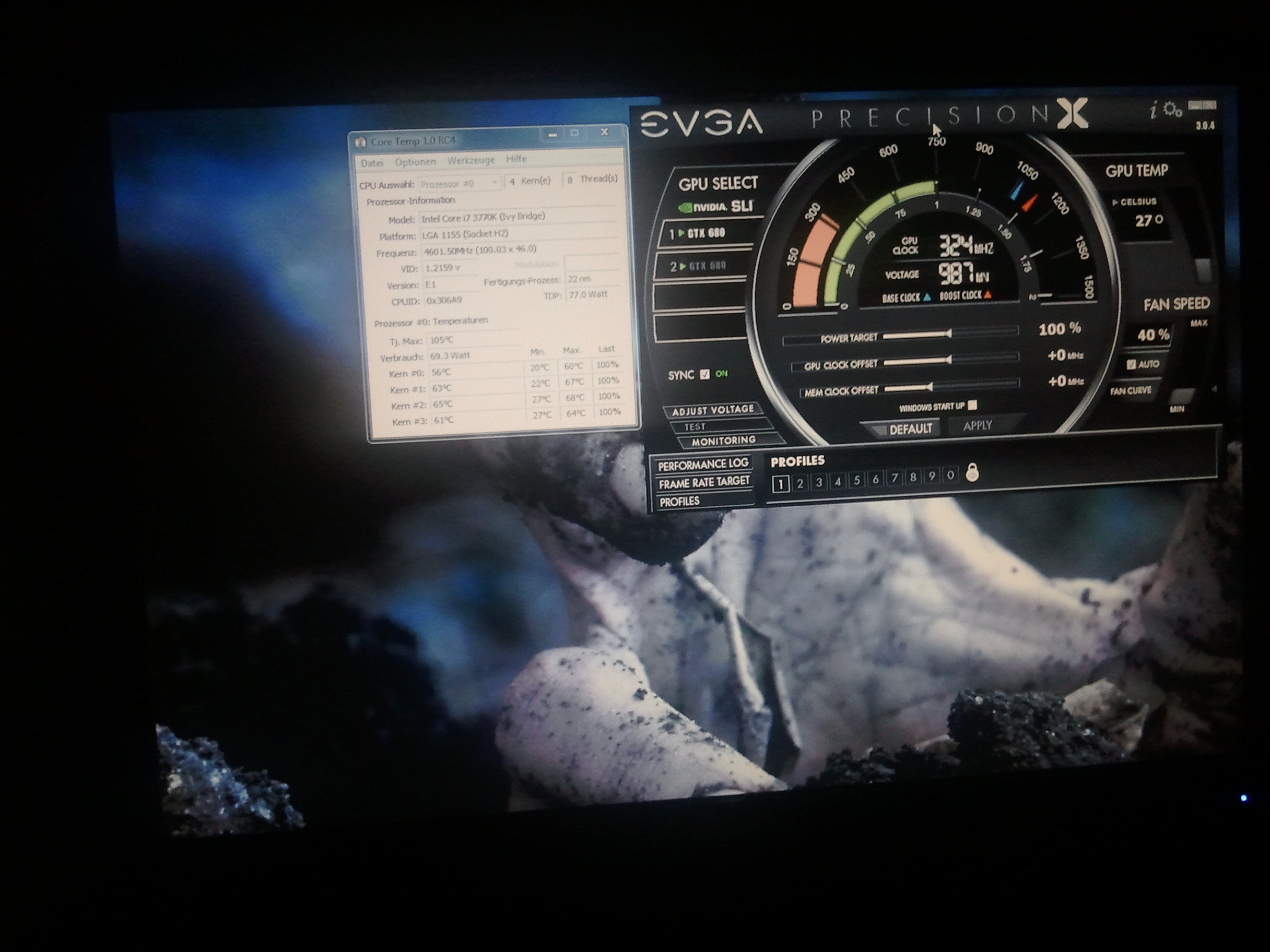

Ich habe mir Aquasuite runtergeladen und hab ja die Aquero5 Steuerung. Meine D5 ist mit Aquabus an die Aquero gekoppelt. Wie kann ich jetzt die pumpleistung einstellen?
Hier noch ein paar Fotos von meinem fertigem Rechner.
Und noch von den temps. Die der GPU sind im idel und der cpu unter Prime.
Sensor 1und 2 ist die Wassertemp Ein- und Ausgang
Danke für eure hilfe

Gkarts hab ich jetzt übertaktet und in Furmark erreich ich bei 1200 mhz 40-45 grad. beim cpu hab ich das gefühl das die temps nur 3-5 grad kühler sind als bei meine h80 kühlung.

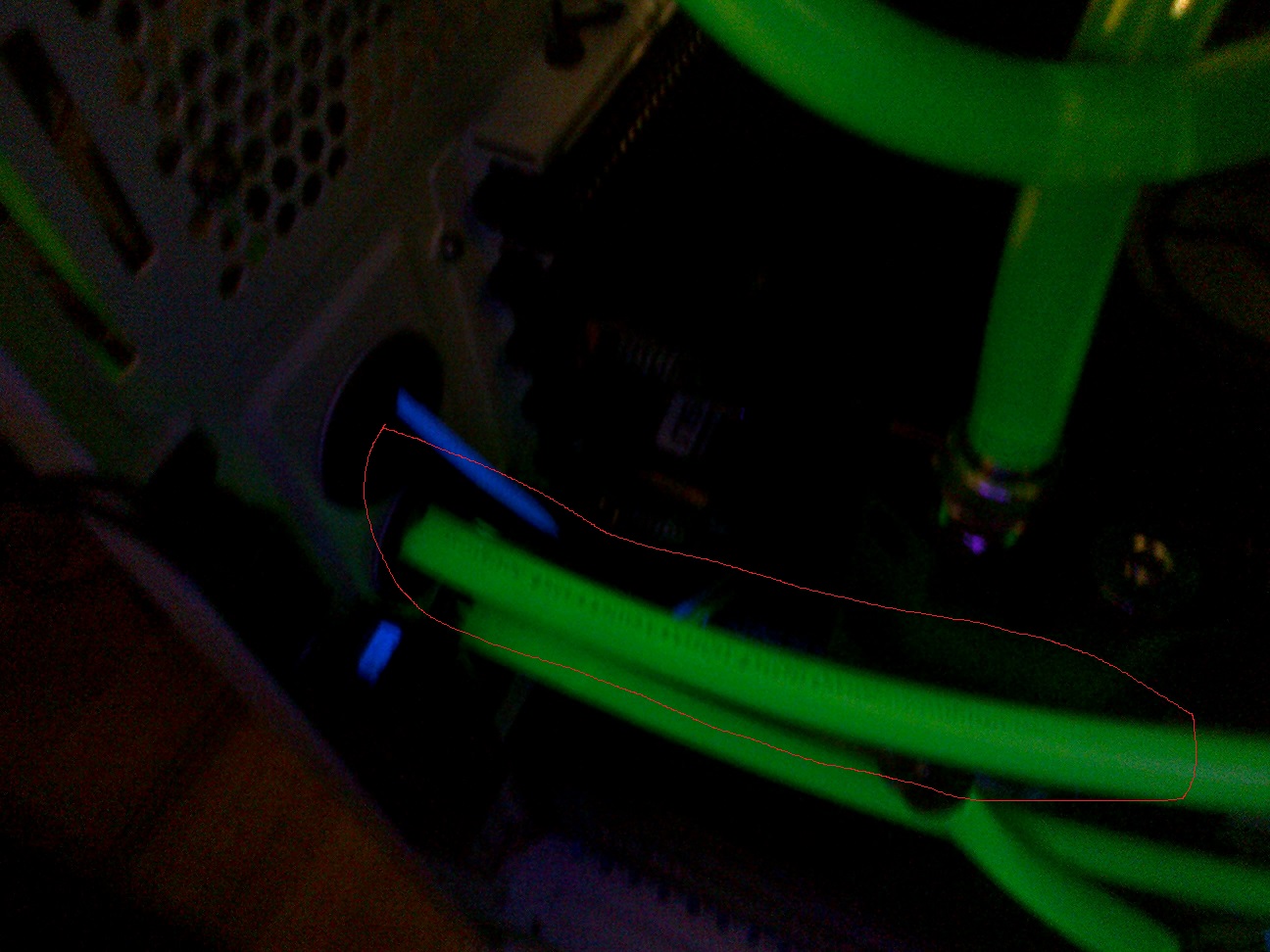

Und zwar bilden sich dauernd kleine Luftblasen im Schlauch der von der Pumpe in den Kreislauf führt.
Wo her kann das kommen?
Ich kann die Luftblasen lösen wenn ich mit dem Finger leicht gegen den Schlauch schnicke, aber kurze zeit später bliden sie sich wieder.
Das ist wie der kampf gegen die Windmühlen.
Die Bläschen hat ich schon beim befüllen dachte da noch das sie sich nach der zeit lösen, passieren tut allerding nichts der gleichen.
Habt ihr ne Idee wo her die kommen und wie ich die rausbekomme?
Den Durchfluss und der Kühlleistung können die Bläschen nichts anhaben, die sehen nur nicht schön aus.

Das sollte nach ein bis zwei Wochen langsam aufhören. Ich hab das bei meinen Systemen auch immer, wenn ich den Kreislauf neu befülle. Ich glaube, das sind die letzten Reste von Luft, die aus den einzelnen Komponenten gespült werden und dann im Schlauch hängenbleiben. Größere Luftblasen rutschen oft ohne Probleme durch, aber diese kleinen Luftbläschen scheinen irgendwie vom Schlauch angezogen zu werden. Bei mir sammeln die sich meist an Schläuchen, die schräg nach unten führen. Senkrecht verlaufende Schläuche sammeln bei mir keine Bläschen. Ich bin sicher, dass es für dieses Phänomen eine simple physikale Erklärung gibt :)

Die Kühlung ist jetzt gut 2 Wochen in betrieb. Was du sagtest hab ich mir auch schon gedacht.
Nur das diese bläschen aus den Kühlkörpern ist glaub ich nicht die befinden sich ja im schlauch der von der Pumpe mit AGB weg führt.
Schwarze Pfeile : Flussrichtung
Roter Pfeil : erste Kühlkomponente Aquaero 5
Roter Kreis : Bläschen bildung
Hier noch die großaufnahme der Bläschen.
Kann es sein das es irgendwie an der Pumpe Luft zieht.
Das glaub ich zwar nicht, weil sie ja sonst größer würden und es denk ich mal da auch undicht wäre und Kühlmittel austreten würde.
