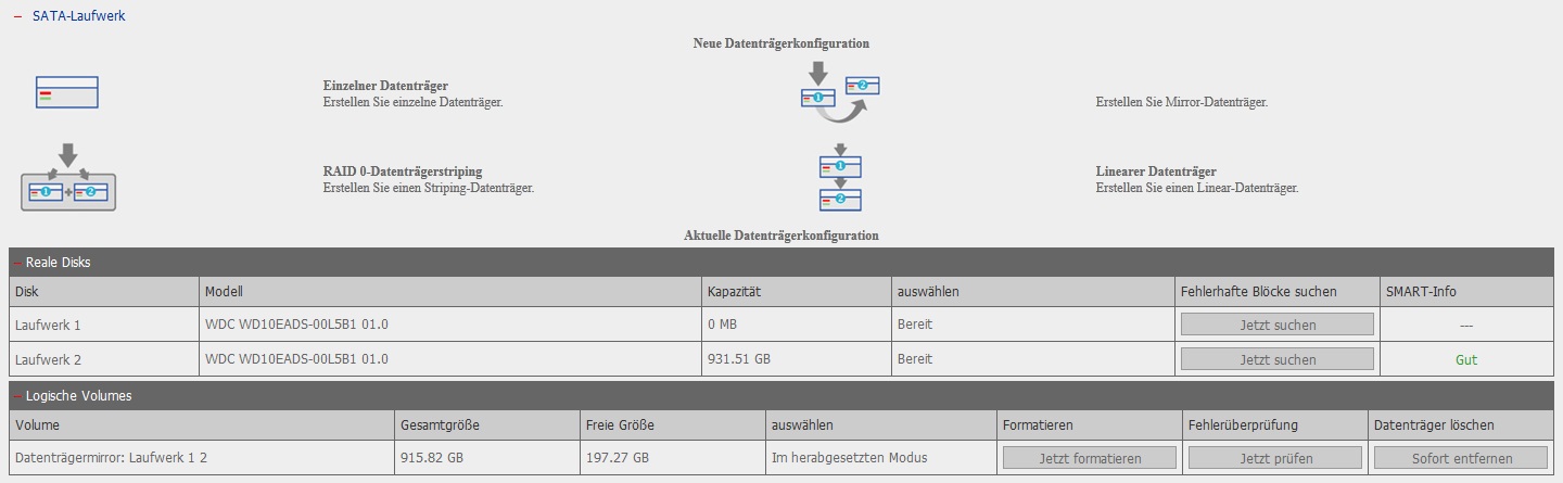

Gerade piepste mein QNAP TS-209 und habe ich unter Systemprotokolle/Ereignisprotokoll die im Anhang beigefügte Fehlermeldung gefunden (siehe Anhang 1).
Auch die Nachricht unter Gerätekonfiguration/SATA_Laufwerk sieht irgendwie nicht gut aus (siehe Anhang 2).

Habe jetzt erst mal über Nacht unter Gerätekonfiguration/SATA_Laufwerk bei Logische Volumes die Fehlerüberprüfung gestartet (siehe Anhang 2).
Ob ich jetzt nocht gut schlafen kann... ;(

der hat dir eine platte aus dem raid1 gekickt. daher ist das raid "degraded", läuft quasi im notfall-modus. du musst herausfinden, was mit der platte ist und sie im falle eines defektes durch eine neue platte ersetzen, damit das gerät einen rebuild vornehmen kann.

Jo sieht so aus, als wär die eine Platte tot.
Die Temperatur-Smart- werte sind murks.
Nimm die Platte mal raus und setze eine neue rein. Dann müsste das Gerät einen Rebuild anbieten. - Die "defekte" kannst du indes mal versuchen an deinen Computer anzuschließen und mit einem Tool auf Fehler analysieren. - Bsp. HDTune.

Dann habe ich das NAS nur mal mit der HDD 2 - also der nicht defekte Festplatte - straten wollen. Es tat sich nichts, man hörte beim Drücken des An/Aus Buttons des NAS nur ein ganz leises "klickern". Dann der Versuch mit beiden alten Festplatten wie es vorher lief - das gleiche Problem. Dann habe ich das NAS mal ohne Festplatten gestartet, das funktionierte dann. Dann habe ich das NAS mal gestartet und nacheinander die beiden alten Festplatten eingesteckt (Hot Swapping kann das QNAP TS-209 ja). Nun hat es normal mit der alten Konfiguration gestartet.
Was dann passierte seht ihr in Anhang 3 und Anhang 4.
Es scheint jetzt der Rebuild zu laufen.
Unter Gerätekonfiguration/SATA_Laufwerk zeigt der Smart Status jetzt seltsamerweise wieder "GUT" an.

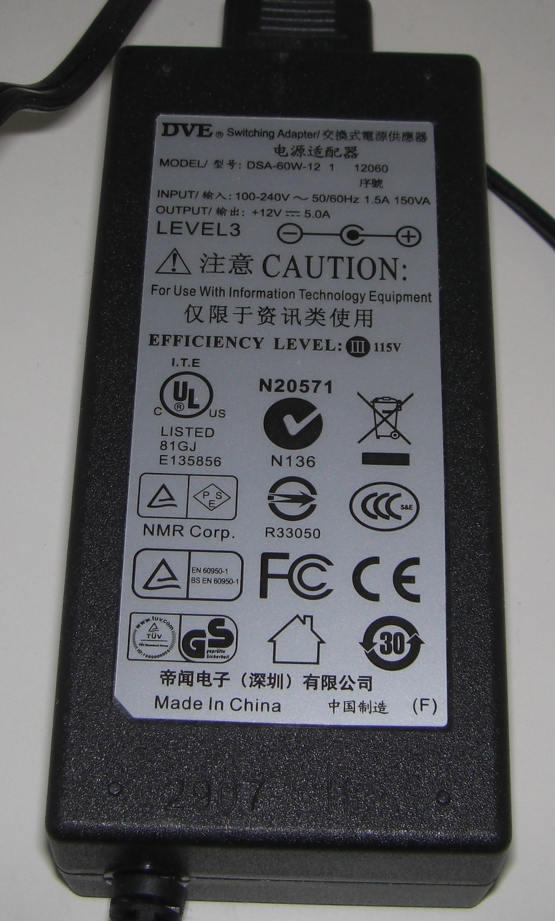

Heute trat das "Problem" wieder auf. Nunmehr startet das NAS gar nicht mehr - auch ohne Festplatten nicht. Beim betätigen des Power Buttons hört man nur ein leises klickern. Vor dem Hintergrund dieses Beitrages im QNAP Forum gehe ich davon aus das es am "Power Suply" liegt...
Ich wollte jetzt also erst mal ein neues Netzteil kaufen - dürfte ja nicht so teuer sein und scheint ein "normales Notebook/Netbook Netzteil zu sein. Ich habe allerdings keine genaue Ahnung worauf ich achten muss und wo man ein vernünftiges Netzteil bekommt.
Ein hochwertigeres Netzteil darf ruhig ein paar EUR mehr kosen...
In der Anlage mal ein Foto des alten (original) Netzteiles des QNAP TS-209.
Kann mir jemand einen Tipp geben?

Naja, du brauchst 12V mit mindestens 5A. Das sind die Kriterien.

Naja gleicher Stecker bei gleicher Polarität und dann 12v und mindestens 5A.
Also ein 60w Netzteil.
