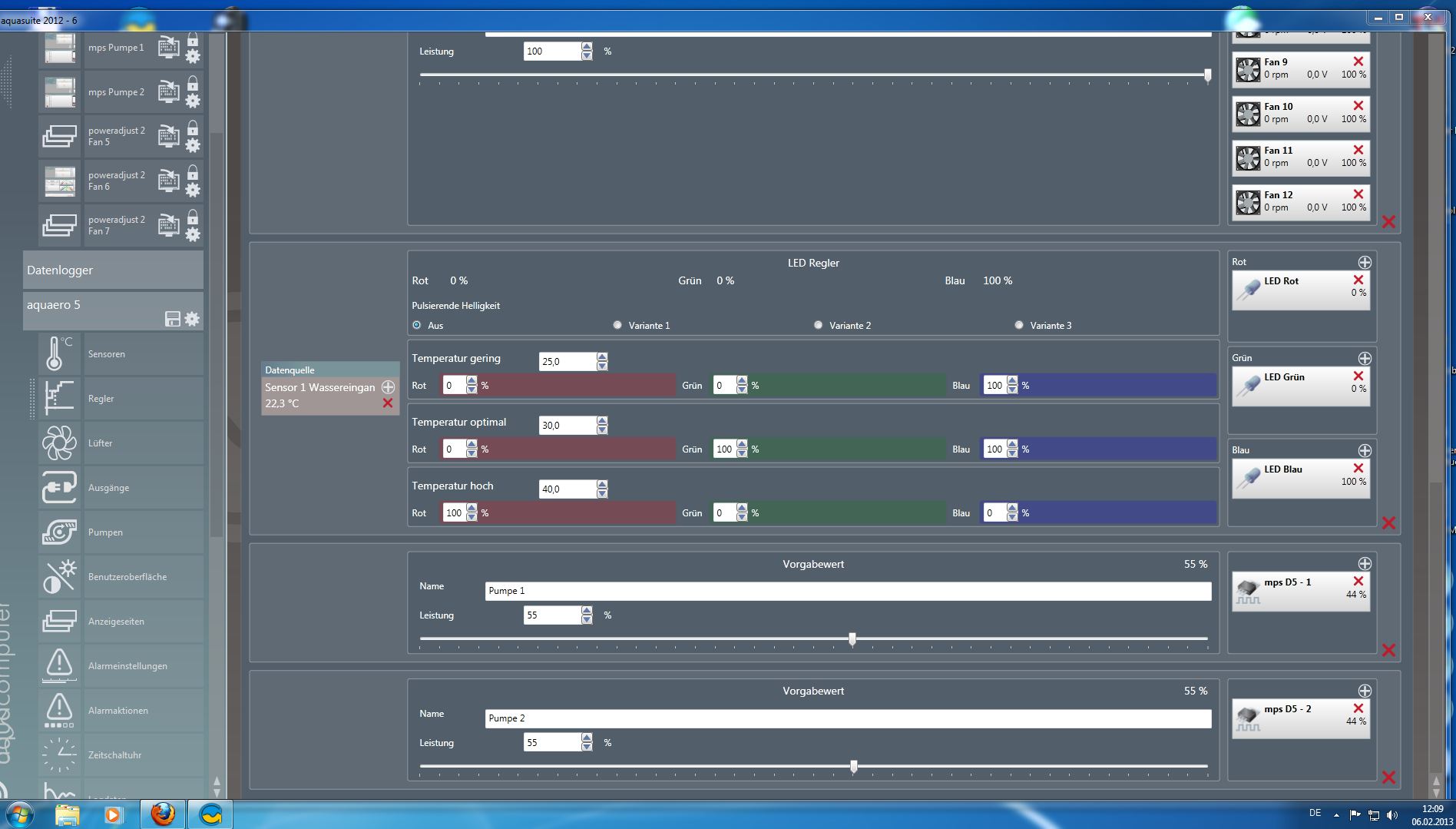

So, ich habe es hinbekommen, der Sinn des Ganzen erschließt sich mir nicht so recht. Ich habe in der AS unter Aquaero5, die beiden D5 Pumpen mit einem Vorgabewert von 55% neu eingebunden, die Datenquelle zeigt mir aber nur einen Wert von 44% an, Was bedeutet das???
Bei der Kontrolle der Ausgänge zeigten sich die beiden Pumpen nun, wie zu sehen ist. Allerdings nur mit einer Leistung von 43,7% zu der angegebenen Leistung von 55%. Warum sind die Zahlen so unterschiedlich, mit wieviel % laufen denn nun meine Pumpen????

das ist genu das was du da eingestellt hast. Der Reglersugang wird immer wie bei allen anderen Ausgängen zwischen Minimalleistung (bei Dir 30%) und Maximalleistung (bei Dir 55%) eingestellt.
Die 0..100% des Reglerausgangs werden bei Dir also auf 30..55% abgebildet.
Wenn du es einfach haben willst, musst du die Minimalleistung auf 0% und die Maximmalleistung auf 100% stellen. Dann entspricht der Reglerausgang = der Pumpenleistung.

ja das passt genau, hat wunnebar geklappt, jetzt läuft die Pumpe mit 55%. Welche der Pumpenanweisungen ist denn maßgebend, der Befehl über MPS oder über den Ausgang?
