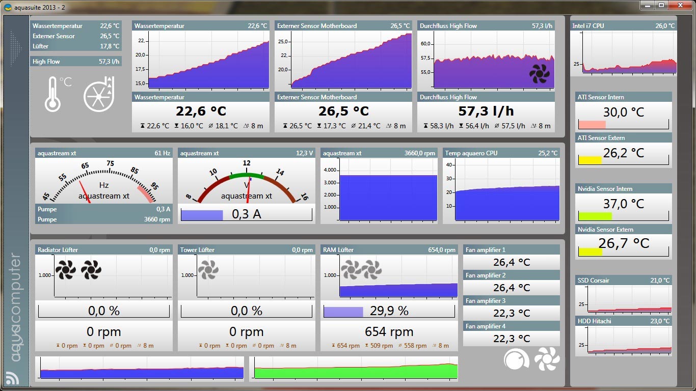

ich hab ein kleines Problem mit der AquaSuite, weiß jetzt nicht obs an der Aquasuite liegt oder an .Net…….vielleicht hat ja jemand eine Idee.
Habe einen PC mit 4 Monitoren, 3 zum Spielen über Eyefinity und auf einem kleinen läuft die Aquasuite. Wenn ich irgendein Spiel starte, wird die Oberfläche von Aquasuite schwarz, wechselt man dann kurz per Windows Taste vom Spiel
zu Desktop und zum Spiel zurück wird alles richtig angezeigt. Hab schon verschiedene Programme versucht die die Aquasuite in Vordergrund halten sollen, hat aber auch nicht funktioniert.
Weiß jemand Rat? :)

simpel: starte deine fullscreen-games im vollbildfenster

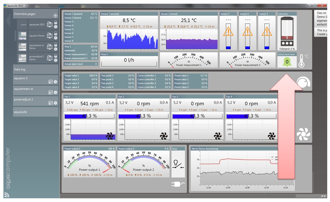

In der alten AquaSuite wurden Fehler in Klartext dargestellt, in der neuen Aquasuite hab ich nur diese Glocke gefunden die eine Fehler Nummer anzeigt, wo der Fehler ist kann man nicht auf einen blick sehen.
Gibt es ein HowTo wie man die Fehlermeldungen in Klartext darstellen kann? ?(

In der AS 2013 hast Du den Reiter Aquaero5. Wenn Du den öffnest und dort auf Alarmeinstellungen gehst, kannst Du unter anderem Deine Hinweise einstellen, wann und wie gewanrt werden soll. Falls dann eine Warnung erfolgt, kannst Du dort sehen, wo der Fehler ist. Du kannst aber auch alles was Du da einstellst auf der Übersichtseite in AE5 einrichten und dort bei Alarm ablesen.
Danke, werde ich mal versuchen :thumbup:
