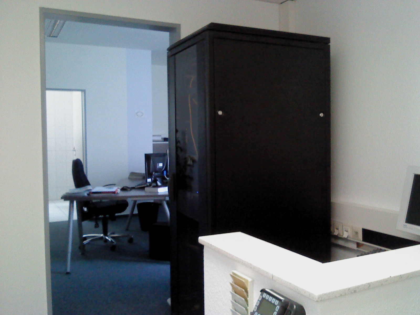

wir haben ein eher ungewöhnliches Problem für dieses Forum...
Wir haben einen Schallgedämpten Serverschrank im Flur stehen.
Direkt im Büro nebenan arbeiten 2 Arbeitskolleginen die nicht weiter mit Lärm gestört werden sollen.
Hier kommen auch alle Netzwerkkabel an.
Belüftet wird dieser mit 4 Papst Silent Lüfter.
Leider produziert dieser soviel Wärme das wir im Sommer Probleme mit den Temperaturen kriegen, der Flur wärmt sich soweit auf, das man meint man wäre in einer Saune (ohne die Feuchtigkeit)
Eine Klimaanlage für den Schrank gibt es nicht.
1. ist der nicht dicht genug
2. macht das den Sinn des schallgedämpten Schranks kaputt
Irgendwie müsste man also die Wärme abführen.
Und hier seit ihr gefragt, wie?!
Irgendwelche Vorschläge?
Hier mal 2 Bilder der Situation:

Den Flur mit einer Klimaanlage ausstatteten, es gibt auch leise Modelle.

Naja, abgesehen davon die Umgebungstemperatur mit einer Klimaanlage zu senken, gibt es nur die Alternative einzusehen, dass Eure Ansprüche dem Serverschrank im Flur entwachsen sind. Eine andere Alternative wäre natürlich Aquacomputer nach einer kompletten Wasserkühlung für den Schrank zu fragen. Billig wird das sicherlich nicht und irgendwo anders muss die Wärme ja auch hin. Einen richtigen Raum mit einer Klimaanlage und Schalldämmung einzurichten wäre am sinnvolsten.
Die Sache, ob Du Deine grausamen, aber gerechten Führer davon überzeugen kannst, ist eine andere.
Am sinnvollsten wäre die portable Klimaanlage direkt vor dem Serverschrank, damit er halt kalte Luft ansaugt.

Ich denke am Ende ist die grosse Frage wo und wie die Luft nach draussen kommt. Auch mit ner Klimaanlage muss die Wärme ja raus.
Vielleicht tuts schon eine entsprechend starke Sauganlage die die Luft direkt durch den Schrank ins Freie zieht.
Diese richtig portablen Geräte mit Kondenswassersammlung sind vielleicht noch ok um nen Raum zu kühlen, aber gegen so ein Servermonster mit mehreren kW hat das am Ende vermutlich keinen grossen Sinn mehr.
Wednesday, June 12th 2013, 7:57am
Wenn du sagst, dass der Flur zur Sauna wird, ist ja ganz klar... Die Abwärme darf nicht in den Flur sondern muss raus.
Also nen Luftkanal von der Abluft des Schrankes bis zur Außenwand/Fenster basteln :)

Um detaillierter auf das Problem einzugehen solltest ein paar Angaben zu er Abwärme der verbauten Komponenten geben.Darauf basierend erkennt man eigentlich schon sehr schnell welche Kühloption die vernünftigste ist.

Verbaut sind 2 Dell Server.
Ein PowerEdge 2900 und ein SC1425.
Wieviel Abwärme genau entsteht, kann ich leider nicht sagen. Und ich wüsste auch nicht wie ich das messen sollte.
Die Werte der Netzteile könnte ich aber sagen: 2900: 930W SC1425: 450W
Was mir gerade noch einfällt, über dem Serverschrank ist eine Lichtkuppel, über die leiten wir zurzeit die Wärme ins freie.
Aber man kann sie halt nicht die ganze Zeit offen lassen, wegen Regen usw.
Kennt wer einen Hersteller der Lichtkuppeln mit "Rohr nach draußen" verkauft?
Dort könnte man eine Klimaanlage anschließen und die Wärma abführen.

Ich denke eher dass der Schrank das Problem ist da im Schrank anscheinend eine Hitzestau ist. Bei HP Severn weiß ich dass die eine Umgebungstemperatur bis etwa 30°C vertragen. Wird bei den DELL Servern nicht viel anders sein.
Ein Server ist nun mal nicht leise das ist auch nicht seine Aufgabe. Wenn man schon einen Server in einem Büro aufstellt sollte man sich eventuell vorher überlegen wie man das Teil auch kühlen kann.
Wie groß ist der Abstand von den Servern zur Rückwand vom Schrank? Da geben die Hersteller auch Werte an die umbedingt eingehalten werden sollten. Im Normalfall sind hinten nur Gittertüren damit die warme Luft auch raus kann.

Das Problem ist wahrscheinlich weniger das die Wärme nicht aus dem Schrank kommt sondern das sie nicht aus dem Flur kommt... Auch eine Klimaanlage bringt da wenig solange die Abwärme des Aggregates nicht nach draussen abgegeben werden kann (was Mauerdurchbrüche erfordert).

Jepp kann Manni nur bestätigen. Wenn du die Wärme nicht über einen Außengerät abtransportierst, bekommst du im Sommer im Flur ein ernsthaftes Problem.
Hatte neulich erst den Fall wo ein Klimagerät für die Raumkühlung ausgefallen ist, da ist die Temperatur extrem schnell gestiegen.
(Schall)Dichte Schränke mit Wärmetauschern und externem Klimagerät kosten übrigens eine gute Stange Geld (~€8000), das sollte man auch nicht außer acht lassen.
Ani wo sitzt du denn? Ich kann dir nen Kontakt zu einem Vertriebler von Rittal herstellen die haben z.B. ein Logistiklager in Essen da könntest du dir mal ein paar Optionen anschauen.
Die aktuellen Dell Server die ich als VMware Hosts angeschafft habe (R720) laufen übrigens mit Frischluft (35°C und bis zu 9 Wochen im Jahr 42°C). Abwärme ist unserer Diskless Config auch nur 0,7kW somit brauche ich praktisch kaum noch aktive Kühlung für die Schränke.

Die Abwärme lässt sich einfach ermitteln: Strommessgerät dran, Verbrauchter Strom = Wärmelast ;)
Wenn man den Flur egal an welcher Stelle mit 2-3kW Kälte Flutet sollte das reichen. Man muss nur etwas mehr Kälteleistung haben als Wärmelast durch die Server anfällt.
Das Aussengerät der Split-Klima aufs Dach, die Leitungen durchs Oberlicht zum Innengerät. Die Lichtkuppel müsste dafür so 2-3cm Offen sein, das Könnte man abkleben. Nicht hübsch aber hält und Rückbaubar.
Die Innengeräte von Markenklimas sind sehr leise.
Kosten wären so ~2k für die Klima+Installation zzgl einer Rolle Klebeband ;)
