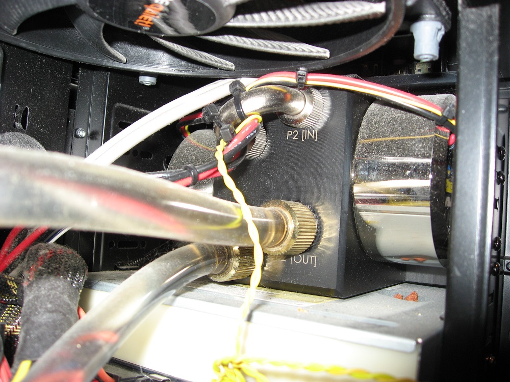

-> hast mal ne paar bilder von deinem Innenleben

Bilder von meinem Innenleben...*HUST*... könnte ich machen, jedoch wäre das alles andere als Ansehnlich (1-jährige Staubschicht), eher zweckmäßig (unaufgeräumt), da das Gehäuse sehr klein ist (Aerocool RS-9), total vollgestopft und der AGB wäre auch nicht zu sehen, da die Schachtwände das Meiste verdecken. Wenn dich das alles nicht stört, müßte ich mir mal die Kamera von meiner Schwester borgen, in Ermangelung einer Handykamera.
