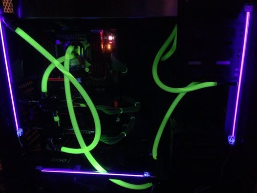

ja mit AL Suite hab ich es schon versucht... Aber irgendwann fährt der die Lüfter trotzdem voll hoch. Ich hab auch mal die Temperatur der CPU beobachtet und muss sagen, dass sich diese durch den Einbau der zusätzlichen Radiatoren und Lüfter eher verschlechtert als verbessert hat was mich schon sehr wundert. Schließlich sind nochmal 1x360 1x280er und 1x140er dazu gekommen (Alle mit "Push" Lüftern verbaut so das permanent Luft durch die Radis geblasen wird... Hab heute auch nochmal den Kryos abgenommen und die Paste nochmal neu aufgetragen aber keine Besserung. auch das spielen am Drehzahl Regler an der D5 bringt keine Besserung. Im Idle sind alle 6 Cores durchschnittlich bei 27 Grad... bei BF4 gehen die bis 58 Grad hoch und da spiele ich gerade mal 10 minuten. Kreislauf ist in sich geschlossen.... 360 - 360 - 280 - CPU - GPU - GPU - 140... Und es ist nichts übertaktet. Kann mir das nicht so richtig erklären...
