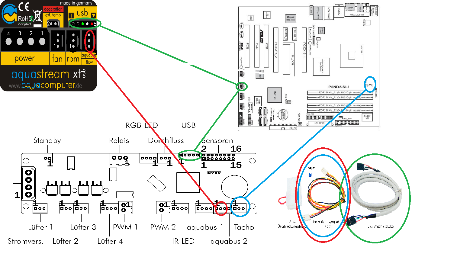

Frage zum Anschluss Aquastream XT
Wednesday, March 27th 2013, 5:50pm
der Aquastream-Pumpe liegen ein USB- und ein Tachosignal-Kabel bei. Im Handbuch steht, dass das USB-Kabel mit dem PC verbunden werden muss. Und das Tachosignal-Kabel kann mit einem Lüfteranschluss auf dem Mainboard verbunden werden. Ich habe ein Aquaero 5. Ist es besser, die beiden von der Pumpe kommenden Kabel statt mit dem Mainboard mit dem Aquaero 5 zu verbinden? Demnach müsste das von der Pumpe kommende USB-Kabel am "auqabus 2"-Anschluss und das Tachosignal-Kabel an den Lüfter 1, 2 oder 3 Anschluss gesteckt werden.
Ist das richtig so?
Wednesday, March 27th 2013, 6:37pm
Nein, das USB Kabel, von USB AS xt zu USB MB (Polung beachten)
Das Tacho/ Aquabus Kabel von der AS xt aquabus/ Flow zum AE5 Aquabus 2 ( Achtung der Aquabus/ Flow Anschluss der AS darf keines Falls auf Flow gestellt werden wenn ein AE angeschlossen ist)
Das Tacho/Aquabus Kabel das beim AE 5 dabei ist kannst du dann vom AE 5 Tachosignallausgang zum MB CPU Lüfter Anschluss legen(meist 4 Pin, gecht aber trotzdem)
Dann noch USB an das AE5/MB und das wars

Der Anschluss Aquabus/Flow(Durchflussmesser) an der AS xt wird mit dem 3 Pin Tacho/ Aquabuskabel mit den 4 Pin aquabus 2 am AE5 verbunden(1pin bleibt frei, 5 Volt+ für MPS-Geräte)
In der Software der AS xt kannst du wählen ob der Anschluss Aquabus(Standard) oder Durchflusssensor ist, bei zweiter es liefert eine Spannung die sowohl AE als auch AS beschädigen könnte.
Das Tachosigmal das die AS und auch der AE generieren ist als ein alles i.O. Signal für das MB gedacht. Alles i.O. der CPU-Lüfter "dreht" sich mit 3000 1/min . Fehler CPU Lüfter stecht.
Es ist einfach sinnvoller alle Fehler im AE zu sammeln und von dortaus das Tachosignal an und aus zu schalten. (Optional)

Sorry Handytastatur, "Aquabus", Ja ist die Werkseinstellung, also nicht verstellen.
PS: Hier mal ein Bild
EnigmaG has attached the following image:
