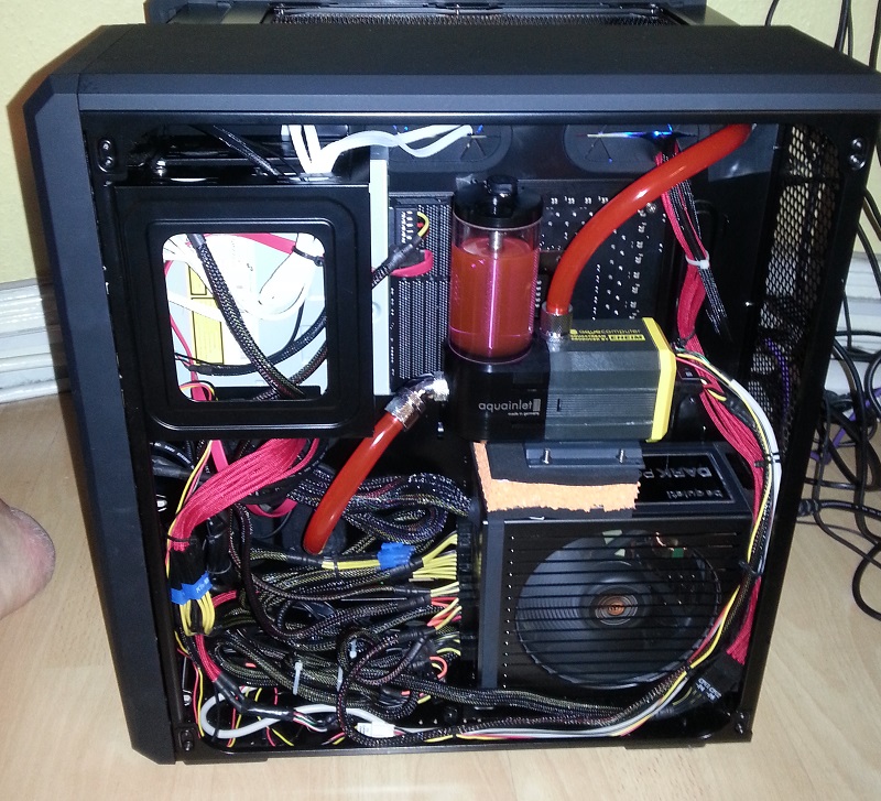

Ich hab mir für meine Aquastream XT Ultra... ein Aquainlet Pro gekauft.
Dieser kam Heute an... Ausgepackt, Anleitung gelesen...
Laut Anleitung soll man das Aquainlet mir Glycerin oder viel Wasser aufsetzen... (Der Gummiring)
Alles zusammen gebaut und dann Festgestellt das dass entlüften nun ewigkeiten dauert.
Dann der Schock eine kleine Pfütze auf meinem Netzteil :( Gottseidank früh genug bemerkt. Irgendwo
drückte das Aquainlet Wasser raus. Gut alles noch mal zerlegt. Wieder zusammen gesetzt mit etwas
Glycerin vorsichtig das Aquainlet aufgeschoben. Jetzt ist es Dicht.
Ehrlich ich hab Angst das dass Teil wieder undicht wird :( Da schlummert ein Netzteil drunter was
echt amtlich Teuer war :( Es ist nicht möglich die Pumpe wo anders hinzusetzen.
Oder könnte das Aquainlet defekt sein ?
Mal ein Bild vom rechten Teil Gehäuse.

Wenn du das Glas nicht zwischenzeitlich mal entfernt hattest, dann wird es höchstwahrscheinlich am Stutzen der Pumpe undicht sein. Was ich dir jetzt geraten hätte, hast du ja bereits gemacht. Sofern es der Platz hergibt könntest du eine schmale Schüssel oder etwas anderes unterstellen, was Wasser auffangen würde falls es nochmal tropft. Generell solltest du es erst mal weiter beobachten. Falls es wieder anfängt zu tropfen wird leider nur einsenden helfen... :(

Nein das Glas hatte ich nicht entfernt. Die kam ja Heute bzw. Gestern erst.
Ich hab ein kleines Gefrierschüsselchen drunter stehen und schaue jeden tag rein :(
Bzw hätt ich mir gewünscht wenn zwei Dichtungsringe da wären nicht nur einer...
This post has been edited 1 times, last edit by "VorTEX999" (Sep 1st 2013, 12:58am)
