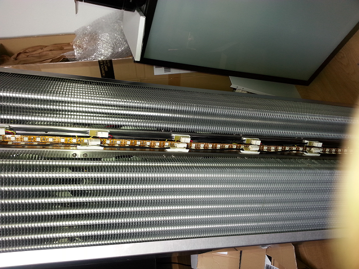

Ich habe heute auch ein Paar Schienen erhalten und habe das mit dem Deckellüfter so gelöst:
Als Lüfter verwende ich den Phobya G-Silent 18 PWM 900rpm 180x180x25, was die Slim Variante ist.

Jetzt, nach 2 Stunden gefriemel und gebastel , sind alle 4 Schienen drin. Oben in die Mitte passt ein 140er perfekt rein.
Lad gleich Bilder hoch. Also man muss umbauen. Und das ist eine beschi... Fummelarbeit.Ich könnt se killen die von Aquacomputer
Beim Auseinanderbauen fallen immer wieder Designfehler auf. Oder die Standfüße sind allesamt falsch gekantet.

Dann sieht man, dass da Aquaero einfach zu weit nach innen ragt. Man
kann so nur 2 Lüfterschienen montieren. Is ja an sich ne Sauerei bei so
einem teuren High End Produkt. Auf den Bildern sieht man, dass es
einfach nicht passt. Es liegt auch nicht am RTC Modul.Auch ohne RTC
Modul passt es nicht.
Das Problem mit dem Aquaero: Auf den Bildern, wo das Flachbandkabel noch
flach ist^^ , handelt es sich um den Originalaufbau. Durch das
Halteblech des Aquaero ragt das AE zu weit in den Innenraum des Gigant.
Ich weiß auch hier nicht, ob das so (schlecht) geplnt war oder das Teil
einfach nur falsch montiert wurde. Hab dann das Flachbandkabel erstmal n
bissl "gebündelt, weil das Flachbandkabel doch sehr sehr auf die
spitzen Lötstellen der Aquaero Platine gedrückt haben.
Habe dann das Halteblech umgedreht. Jetzt passt es. Nervig wirds nur
beim Verkabeln der Lüfter und des Aquaero. Aber das dauert noch ein paar
Tage. Dann noch die etwas erfreuliche Nachricht, dass man bei
Lüftervollbestückung doch nicht mehr auf den "Deckellüfter" verzichten
muss. Wenn alle 4 Schienen montiert sind, passt ein 140er Lüfter perfekt
in die Mitte. Mit dem Befestigen müsste man schauen. Wird aber denke
ich mal n Klacks.

Hab mal wieder n bissl gebastelt. Damit es durch die vielen Lüfter im Gigant nicht zu chaotisch wird, hab ich auf normale 6x oder 9x3 Pin Lüfterkabel verzichtet. Man hat einfach zuviel Kabel rumhängen. Allein vom Lüfter ist ja das Kabel 20-25cm lang. Habe mir dann, auch weil es von AQ leider nichts in der Richtung gibt, dank Ätzgerät etc. ein paar kleine extrem simple Mini Platinen erstellt. Auf jeder Mini Platine ist ein 3 Pin Lüfteranschluss und Lötkontakte für das "ankommende" und "weiterführende" Kabel, welches zur nächsten Platine geht.
Also für jeden Lüfter eine Platine. Dabei habe ich selbstverständlich nur beim ersten Lüfter die Tacholeitung drangelassen. Nach der letzten , obersten Platine geht von da ein 5cm kurzes Kabel auf einen 3 Pin Lüfterstecker.
Muss jetzt nur noch ne Verlängrung 3Pin auf 3Pin von dem Punkt zum Aquaero legen. Dann alles verlötet( Kabel, Stecker und Platinen). Danach habe ich, aufgrund der blanken Kupferbahnen und Lötpunkte, einfach selbstklebendes Dichtungsband (Schaumstoff?) fürs Fensterabdichten genommen und auf die Platinenrückseite geklebt. So sind die Platinen vor Kurzschlüssen durch Montage auf den Metalllüfterschienen geschützt. Die Lüfterkabel habe ich auf ca. 5 cm gekürzt. Aber hier mal n paar Bilder zum besseren Verständnis. LED STripes fürs Farbwerk sind auch montiert.
Mr. Krabs has attached the following images:
This post has been edited 1 times, last edit by "Mr. Krabs" (May 6th 2015, 7:24pm)
