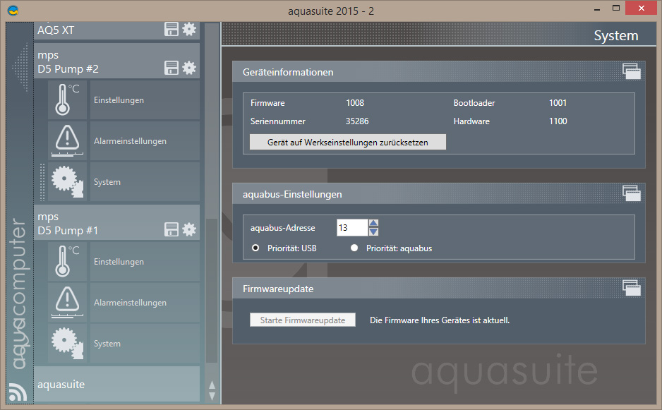

So, hier die Firmware-Seite:
Scheint die neueste Firmware drauf zu sein und auch bei beiden die gleiche.

Da die Pumpen auf "USB" Eingestellt sind, kannst du die auch NUR per USB einstellen, nicht per aquaero (aquabus).
Aber ich denke mit der Pumpe die nur 3700 RPM macht ist etwas faul - da wirst du um ein einschicken der Pumpe nicht drum rum kommen.

Tuesday, January 6th 2015, 10:47am
Wenn die Pumpe auf USB steht, nicht aquabus muss die Drehzahleinstellung in dem Pumpenfenster bei der entsprechenden Pumpe vorgenommen werden.
Alternativ trenne die aquabusverbindung zu den Pumpen.
