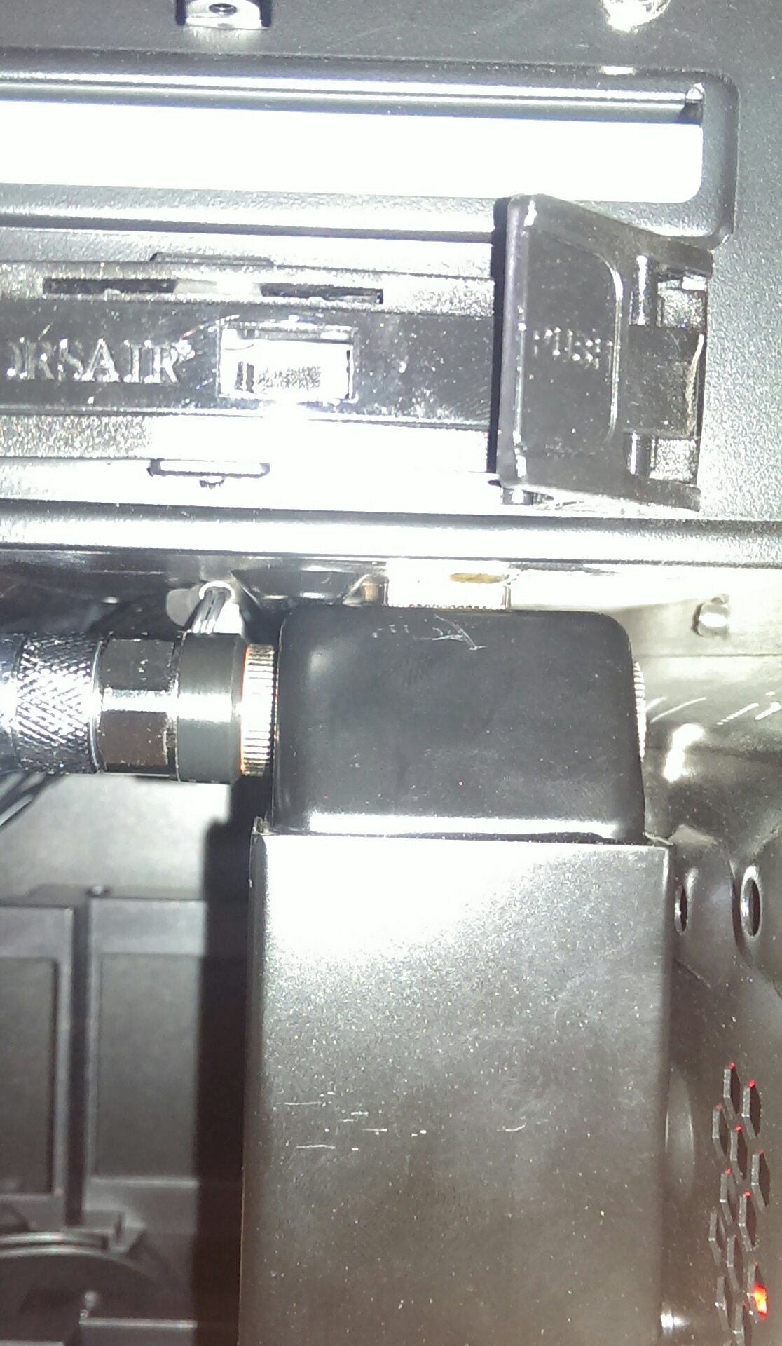

Der Radiator hat an der Stirnseite noch Anschlüsse die mit Verschlussschrauben verschlossen sind und die drücken oben an den 5.25" Schacht.
Edit: Das meine ich:

Besser kann ich das nicht fotografieren

Versuchs mal ohne Blitz und etwas längerer Belichtungszeit... :)
Tuesday, January 27th 2015, 3:55pm
Jetzt seh ichs :)
Ich würd mal davon ausgehen, wenn AC sagt das Ding ist 40cm lang, dass dann nicht irgendwo noch Schrauben rausstehen die ihn 41cm lang machen :)
