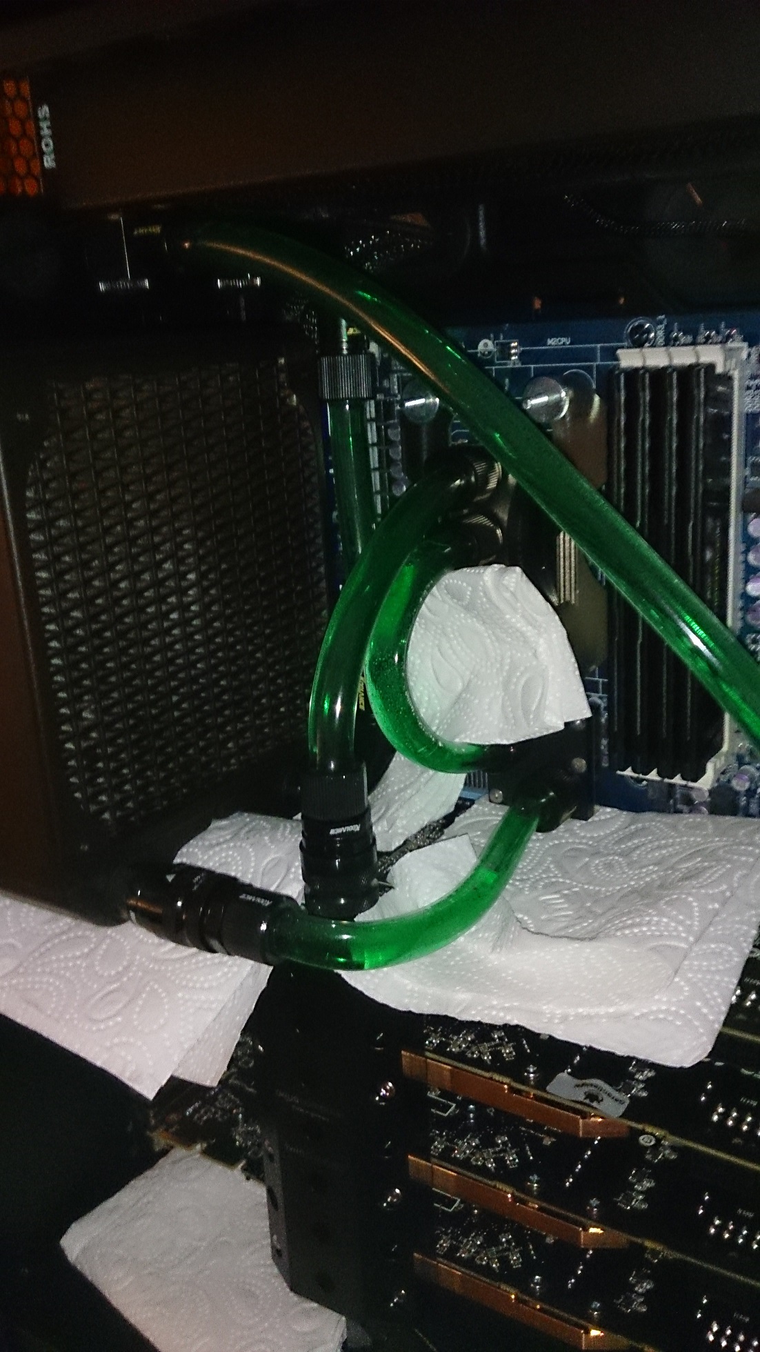

Kannst du mal bitte ein Bild von dem Kreislauf machen.
Enkiel
Sunday, February 15th 2015, 9:34am
Pumpe/AGB - Grafikkarten - CPU - MB - 140er Radiator - 360er Radiator
Deminy
Sunday, February 15th 2015, 9:46am
Sieht nicht so problematisch aus. Ist jetzt das Problem das die Pumpe nicht richtig fördert weil sie Luft zieht oder das sie kleine Luftblasen wieder ansaugt?

Anderes Problem wenn Ich das richtig sehe ist dein Ein/Ausgang verdreht!? 8| heist du gehst aus der Pumpe raus über die GPU -> CPU (sollte mittig angeschlossen werden) -->Mainboard-->Radiator--> AGB.
Also kurtz u. knapp überprüfe deine:
1. Reihenfolge
2. CPU kühler (Falsch angeschlossen)
3. Pumpe ein/auslass eventuell verdreht (daher auch die enorme blasenbildung)
Ich hoffe Ich kann dir damit weiter helfen. :)
