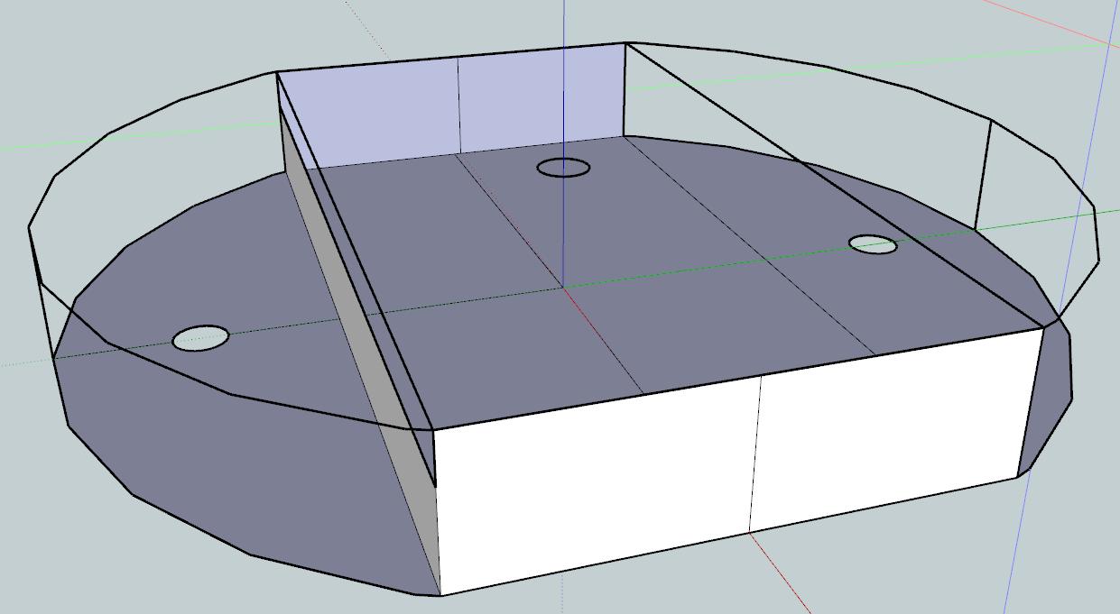

wenn beide also einmal eingang und ausgang unten sind wie kommt es dazu das du ein plitschern hast?
außerdem wenn du möchtest kannst du gerne noch eine plastikwand hineinziehen im inneren so ca. bei der hälfte oder niedriger damit die ströme vom eingang geteilt werden ;)
hier ein beispiel von einer meiner agbs die sind selbst gebaut hab einen wasserluft abscheider und absolut kein plätschern ;)
bau nur noch selbst soweit preis/leistung günstiger ist ;/ haha
läuft mitlerweile seit guten 5 jahren und habe keine probleme ,)
grüßeli
