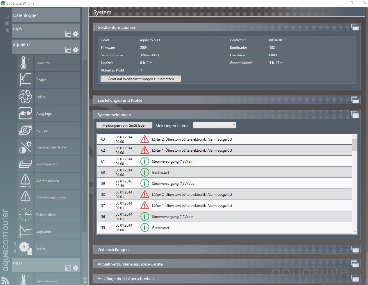

TosL
Thursday, January 28th 2016, 12:26am
Habe mein Aquaero 6 nun eingebaut und habe das Problem nun auch mit den Lüfter 1 und Lüfter 2 Anschlüssen mit Überstrom Lüfterelektronik die Anschlüsse 3 und 4 funktionieren.
Es hängt nun nichts mehr dran aber direkt nach Gerätestart kommt die Alarmmeldung und die beiden Anschlüsse werden abgeschaltet, das kann doch nicht normal sein?
TosL has attached the following files:
  • aquaero 6.JPG (168.53 kB - 272 times downloaded - Last download: Apr 28th 2026, 12:43pm)
  • aquaero 6_2.JPG (153.67 kB - 242 times downloaded - Last download: Yesterday, 10:53am)
Thursday, January 28th 2016, 6:52am
So etwas kann passieren wenn am Gerät eine Überspannung auf der 12V Leitung angelegen hat. Bei einigen (minderwertigen Netzteilen) reicht da schon das Hotplug Stecken unter Last und schon sind da +16V oder mher auf der 12V Leitung.
Aber das kann bei Dir ganz anders sein. Du musst das Gerät einsenden.
