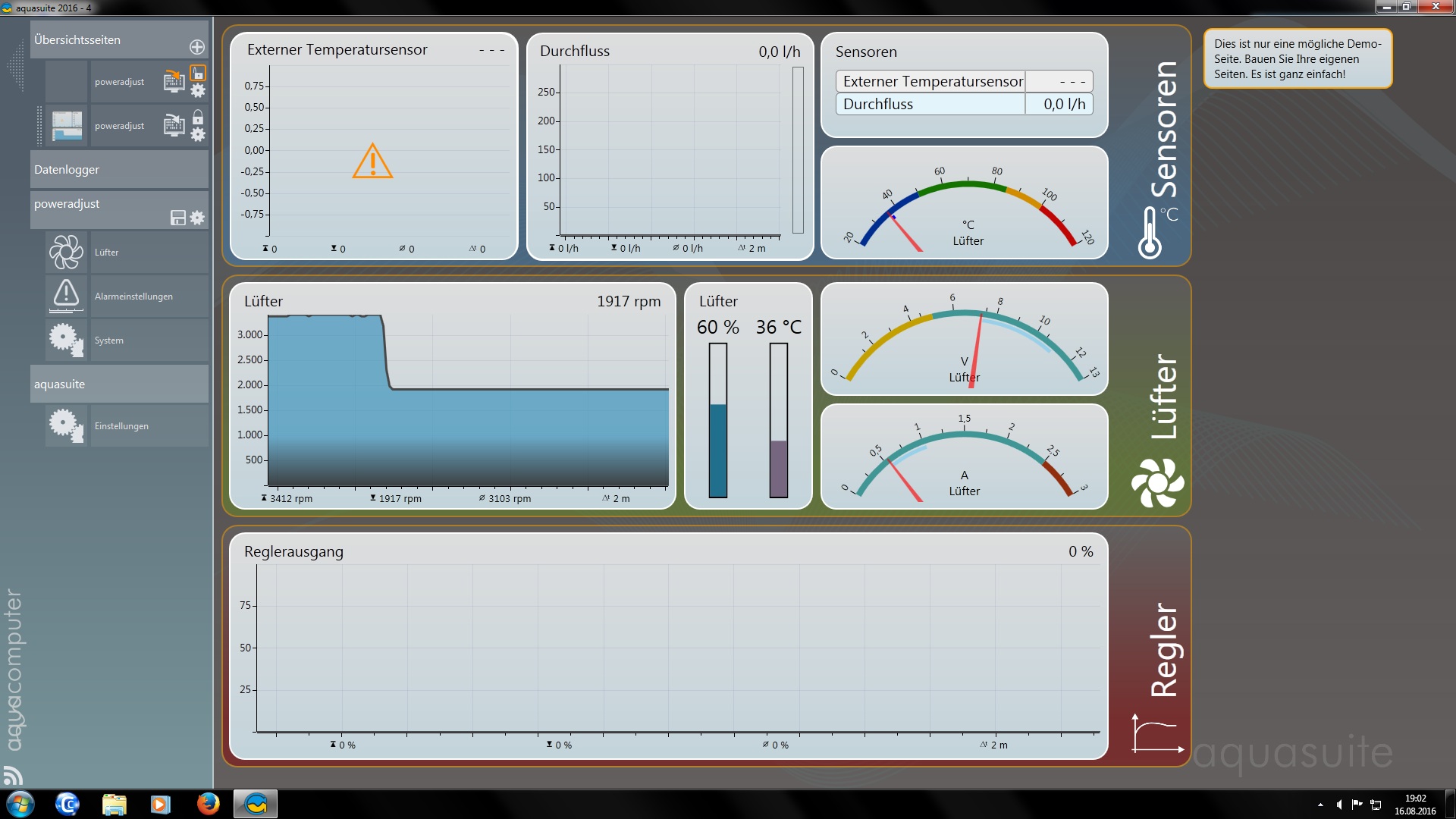

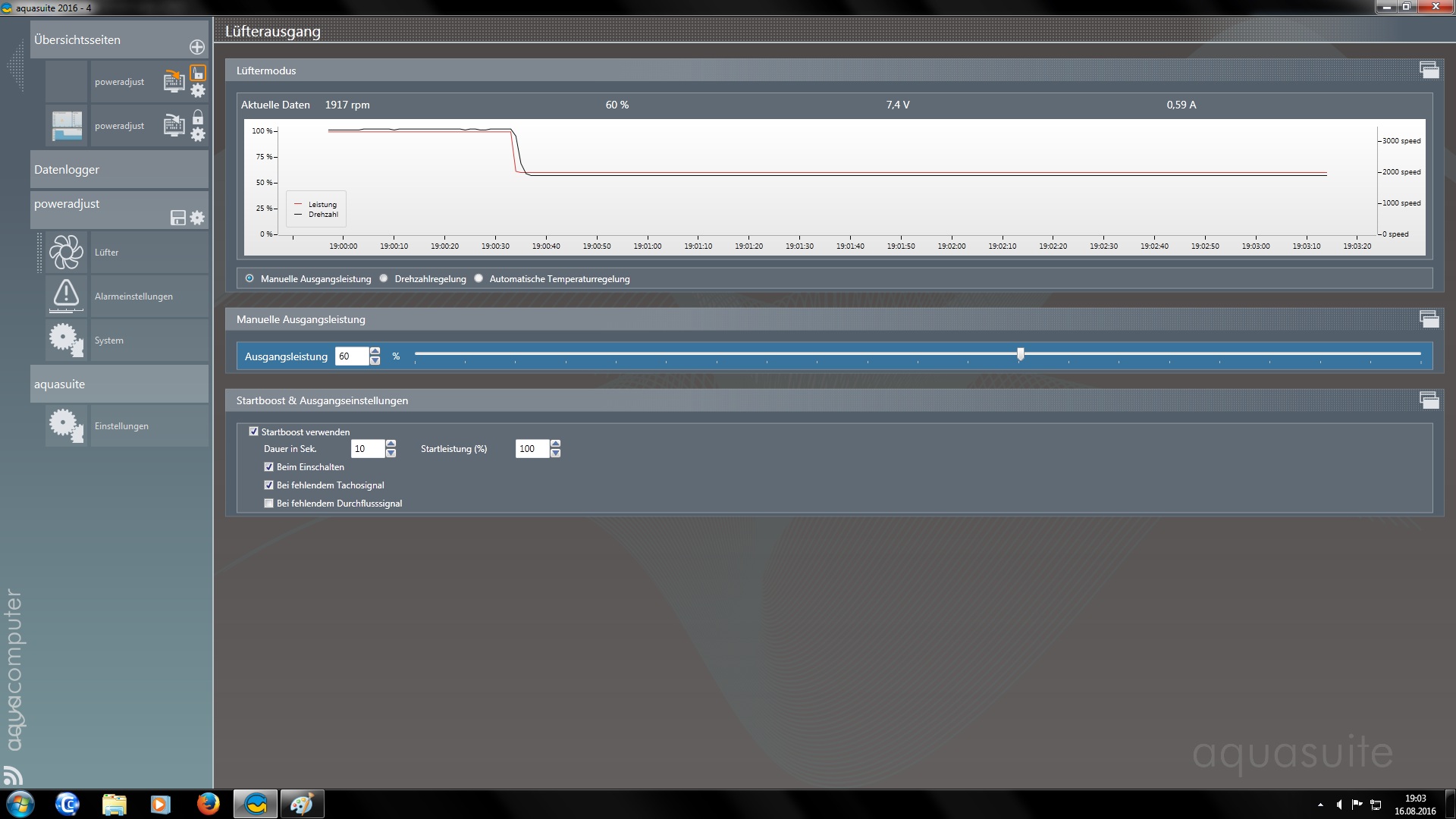

jetzt startet zwar poweradjust, aber es wird keine externe temp mehr angezeigt ?( ?( ?(
muss dazu sagen das ich auch noch keinen sensor für durchfluss und wasser temp habe... ( die werde ich mir bald holen :thumbsup: :thumbsup: )
meine einstellungen sieht man auf den bildern die ich angehängt habe...
Mfg Christian

Tuesday, August 16th 2016, 8:05pm
ohne externen sensor hast du natürlich keine Temperatur.
