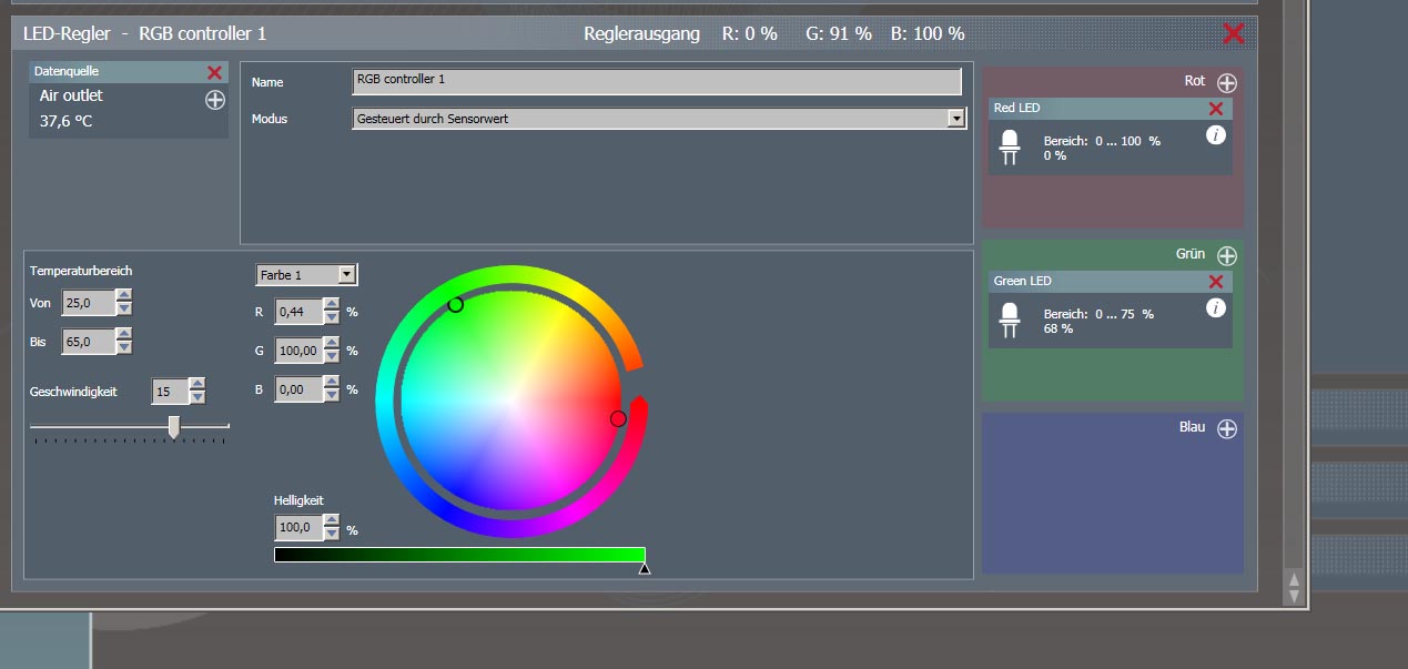

Farbwerk wie früher?
Thursday, December 29th 2016, 12:39pm
ich hatte früher das Farbwerk so eingestellt, dass die Temperatur von grün (kalt) nach rot (heiß) ging.
Jetzt kann ich das nicht mehr machen, da es den Weg von GRÜN nach ROT nicht mehr gibt. Dazwischen sind jetzt andere Farbtöne.
Könnt ihr das nicht wieder einbauen, dass es nur 2 Farben gibt?
Ich sehe für mich echt keinen Sinn in dem Farbrad.
Liebe Grüße Ruddo
PS: aquaduct 360 XT mark V ist der meine.

Schau mal hier :
Die dritte Zeile von oben.
Farbe 1 ist eine, Farbe 2 sind zwei Farben.
Im zweiten Bild liegt der Ring auf der falschen Seite, kannst du aber umstellen...
Wenn man rot und grün mischt kommt immer gelb raus...

Danke erstmal für die Antwort,
aber genau das ist es wohl nicht.
Ich möchte, wie früher von Farbe grün nach rot wechseln.
Das bedeutet, Grün ist kalt (normal) und Rot ist heiß.
Früher war es so, dass je heißer das Wasser wurde immer mehr Rot eingeblendet wurde und das Grün zur gleichen Zeit verschwand.
100% Grün 0% Rot
80% Grün 20% Rot
40% Grün 60 % Rot
usw...
Die Zwischenfarben waren einfach nicht da. Und das geht leider heute nicht mehr...
Das Ganze natürlich Sensorgesteuert.
Stehe ich jetzt auf dem Schlauch oder verstehe ich jetzt was nicht?

Ich glaube das geht nicht mehr. So wie ich das verstehe, kann man nur noch von Rot -> über Gelb -> zu Grün oder von Rot -> über Blau -> zu Grün.
Direkt von Rot zu Grün scheint nicht mehr zu gehen. :huh:
Chris88
Wednesday, January 4th 2017, 2:30pm
Hast du mal auf das äußere Farbrad geklickt und geschaut, ob das nicht dann wieder genau das macht, was du wolltest?
Wednesday, January 4th 2017, 2:36pm
Könnte man mit zwei Kurvenreglern lösen. Bei einem steigt z. B. rot mit der Temperatur und beim Anderen fällt grün mit der Temperatur.
brainless
Wednesday, January 4th 2017, 2:37pm
Daran hatte ich noch gar nicht gedacht. Danke. :thumbsup:

Shoggy....wie geht das?
Thursday, January 5th 2017, 4:32pm
So:
Thursday, January 5th 2017, 5:13pm
Wieso so kompliziert, Brainless Vorschlag sollte funktionieren.

Ja, aber so wie ich verstanden habe, will er das gelb nicht dazwischenhaben, oder?
Wobei das auch bei der Variante mit den Kurvenreglern auftreten sollte, oder? :D

Ja darüber hatte ich in den Moment auch nicht wirklich nach gedacht. :D Rot -> über Gelb -> zu Grün sollte eigentlich genau das sein, was er will...
Ne... von Grün nach Rot oder umgekehrt, aber nie über Gelb.
100% Grün 0% Rot
80% Grün 20% Rot
40% Grün 60 % Rot
KEIN GELB! :)
Ich verstehe echt nicht, warum Spielereien eingebaut werden, statt es erst einmal funktional zu halten. Bzw warum wichtiges ausgebaut wird und durch Spielerei ersetzt wird. ?(

Das ist kein grundsätzliches Problem und muss nicht wieder eingebaut werden, weil du den gewünschten Effekt, wie von @EnigmaG beschrieben, erreichen kannst! ;)
Quoted
100% Grün 0% Rot
80% Grün 20% Rot
40% Grün 60 % Rot
KEIN GELB! :)
Aber 40% Grün 60 % Rot (bzw. 50%, 50%) ergibt doch nun'mal GELB !!! :huh: Edit: ergibt braun und nicht gelb, sorry!
Es funktioniert so wie vorher. Du hattest vorher Rot -> über Gelb -> zu Grün. Ansonsten erklär mir mal, wie du von Rot zu Grün wechseln konntest ohne, dass die Mischfarben Gelb ergeben?! :rolleyes:

Ich sehe da kein Gelb.
Gelb entsteht, wenn man beide Farben sättigt, aber nicht, wenn die eine verschwindet und die andere stärker wird.

Du hast Recht. Es entsteht bloß so ein komischer Braunton. Dann hilft nur die vorgeschlagene Lösung von @Shoggy ;)

Emittieren Eure LEDs (additiv) Licht (bestimmter Farben/Wellenlängen/Frequenzen), oder absorbieren sie (subtraktiv) Licht bestimmter Farben/Wellenlängen/Frequenzen? ;)
Schaut Euch Euer gelbes Licht mal durch ein Prisma/gespiegelt in einer CD an...
Wenn die additiv gemischten Farben zwischen Rot und Grün unerwünscht sind, dürfen halt nicht beide LEDs gleichzeitig leuchten. Also im Kurvenregler (-> @Shoggy ) LED1 von 30 bis 35°C runterdimmen, LED2 von 35 bis 40°C raufdimmen. Wäre dann ein Farbferlauf über Schwarz, also ohne andere Farben...
