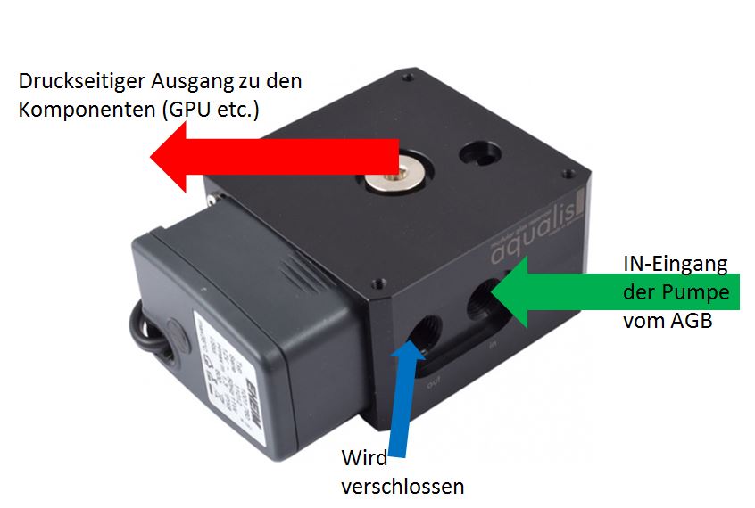

möchte kein neues Thema anfangen, deshalb würde ich noch eine weitere Frage stellen wollen.
Ich habe die Pumpe Compact 600 in der Ultra Ausführung. In meinem System wird es damit keine Füllstandsmessung geben, deshalb hat die Montage anders zu erfolgen.
Siehe Bild im Anhang
Der grüne Pfeil markiert die Richtung vom AGB zum Pumpeneingang (ist ja nicht selbstansaugend) . Der OUT beschriftete Ausgang wird entsprechend verschlossen. Der rote Pfeil markiert die Druckrichtung zu den entsprechenden Komponenten die gekühlt werden sollen (GPU, CPU etc.)
Kann ich die Pumpe so verbauen wie von mir beschrieben?
Danke und Gruß
ICE-T has attached the following file:
  • Pumpe.JPG (47.56 kB - 276 times downloaded - Last download: Jun 6th 2026, 7:06am)
SpyderHead
Sunday, January 15th 2017, 12:35pm
Hier würde ich mal den Support von AC anschreiben und direkt nachfragen, denn die Beschreibung im Shop sagt etwas anderes aus, als das Handbuch:
Laut Shop:
Quoted
Bei Montage des Pumpenadapters ohne Ausgleichsbehälter ist die Füllstandmessung ohne Funktion! In diesem Fall stehen G1/4 Anschlussgewinde für den Zulauf auf der Oberseite des Pumpenadaptes sowie seitlich zur Verfügung, das druckseitige G1/4 Anschlussgewinde ist seitlich angeordnet. Das nicht genutzte Anschlussgewinde wird mit einer beiliegenden Verschlussschraube verschlossen.
Und laut Handbuch:
Quoted
Verwendung ohne aqualis Ausgleichsbehälter
Schließen Sie die Rücklaufleitung an eines der mittigen Anschlussgewinde
des Pumpenmoduls an, markiert mit der Gravur
„in“. Schließen Sie die andere Leitung an das beiden äußere
Anschlussgewinde an, markiert mit der Gravur „out“. Verschlie-
ßen Sie das nicht verwendete Anschlussgewinde mit der beiliegenden
Verschlussschraube. Ziehen Sie Anschlüsse und Verschlussschraube
nur handfest an, um die Gewinde des Pumpenadapters
nicht zu beschädigen!
Dops
Sunday, January 15th 2017, 4:49pm
ich seh da keinen Unterschied.
ICE-T
Thursday, January 19th 2017, 8:59pm
recht vielen Dank für eure Antworten. Habe den Support bemüht. Anhand meiner Grafik hier die Erklärung. Voraussetzung. Füllstandsmessung wird nicht verwendet und keine Montage direkt am Radi:
"die Anschlüsse welche mit einem blauen
und grünen Pfeil versehen sind, nutze ich, wie beschriftet als Ein und
Ausgang. Hingegegen den Anschluss mit dem roten Pfeil, versehe ich mit einer
Verschlussschraube
Danke an Sven Hanisch von Aqua-Computer. :thumbup:
This post has been edited 1 times, last edit by "ICE-T" (Jan 19th 2017, 9:00pm)
