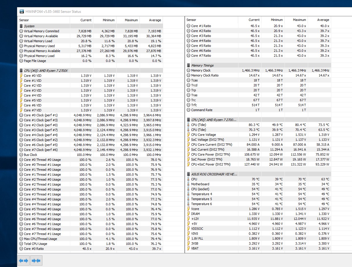

Durchfluß ~ 150l Wasser Temps pendeln sich um die 30 - 35 Grad ein.
edit
habs Bios mal resettet Treiber neu gemacht
15 mins Prime: siehe anhang

Was war der max boost clock nochmal? Sieht an sich okay aus
Vergleiche mit dieser Grafik: https://www.tomshardware.com/reviews/amd…ew,5571-11.html

4350 ~ 1.5v Stock
find diese Temp Sprünge ~40 IDLE auf 80+ Last in 1-2 secs für Wasser schon extrem. Auf meinem alten 370er Board warn die Temps nich annähernd so hoch

Habe allerdings gesehn das das XFR2 bis zu 1.56 V Core Spannung anlegt denke das erklärt die hohen Temps.
Werd mich mal ransetzen und die CPU aud 4200 auf allen Kernen zu locken und XFR zu deaktivieren, mal sehn wie weit ich mit der Spannung komme.
