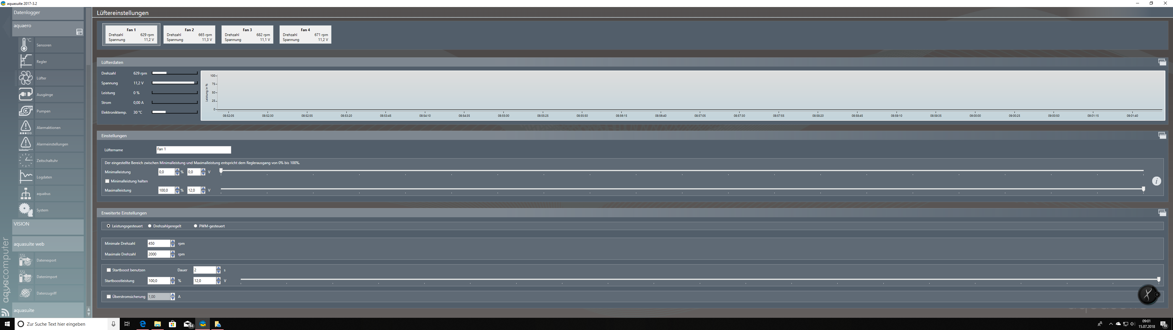

Hey, ich bin neu hier und begrüße hier erstmal gleich mal alle ganz freundlich.
Ich weiß nicht woran es liegt, aber ich kriege es nicht hin, meine 8 BitFenix Spectre Pro RGB Lüfter 230mm
(jeweils 2 pro Kanal) zu regeln. Ich habe schon alle möglichen Reglerausgänge ausprobiert
(Zweipunktregler, Kurvenregler, Sollwertregler, u.s.w.) habe auch jeweils die 4 Lüfterausgänge
hinzugefügt und einen Temperaturquelle. Egal was ich einstelle, Die Lüfter drehen sich immer, obwohl
in der Lüfteranzeige 0% Leistung steht und 0A.
Hoffe es kann mir einer helfen, da ich meine System eigentlich im Idle Passiv laufen lassen wollte.
LG
Schnulli110207 has attached the following images:

Also auf dem ersten Blick scheint alles richtig zu sein.
Sunday, July 15th 2018, 1:15pm
Sicher nicht, wenn da Leistung bei 0 % steht und Strom auch bei 0 A, dann kann nicht gleichzeitig eine Spannung von 11,2 V anliegen und eine Drezahl angezeigt werden.

Genau das ist ja das was mich auch so wundert. Es wird keine Leistung ausgegeben und trotzdem 11.2 Volt

Hab gerade nochmal ein bisschen rum getestet, ich kann die Lüfter zwischen 11,8 und 11,2 Volt regeln.
Es tut sich nur war wenn ich zwischen 100% und 90% regel darunter lässt es sich nicht regeln.
Ganze 10 u/min Unterschied zwischen Max und dem Min. Denke wirklich langsam das Teil ist Kaputt.
Werde mich morgen mal an den Kundensupport wenden.
